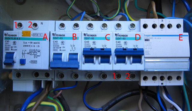

Jag vill koppla in EL på begangnat Spabad. Tidigare ägaren har glömt var inkommande el kabel satt. Elschema för detta elskåp saknas.
Bild: EL-skåp (litet) till Spa-bad (vissa kablar går till styrbox för belysning, värmare m.m.)
skruvar är lösa på A1 och A2 samt D1 och D2 (antar trådar med fas och nolla gick dit)
A = jordfelsbrytare tror jag, nedre ledningar går till värmare,
B = säkring/brytare
C = säkring/brytare, nedre ledningar går till pump
D = säkring/brytare
E = ? ingen aning ?
Alt 1.
Koppla in el och testa att allt funkar.
Alt 2.
Koppla in pump samt värmare, använda brytarna för av/på samt jordfelsbrytare
Elpump är på 7A
Värmaren är på 5Kw , AC 220 (usch va mycke med 5kw)
Alt 3.
Bara koppla in pump så vattnet går genom filter och renas

Det till vänster ser ut som en 2-polig jordfelsbrytrare, som bryter vid en felström på 50mA, normalt är 30mA. Denna anläggning klarar troligen inte svenska säkerhetskrav. Vore ganska otrevligt om badgästerna får 50mA genom kroppen. Värmaren är ju i direkt kontakt med vatten som människor badar i.
Till höger om detta sitter de 3 st 2-poliga säkringar på 40A, trådarna som går till säkringarna ser aldeles för klena ut för att användas vid så stora strömmar. Längs till höger vet jag inte vad det är, kan vara ett relä. Om nu pumpen är på 7A och ser ut att matas med 1,5 kvmm, varför då säkra den med 40A?
På jordfelsbrytaren sitter det brun tråd på kopplingen som är märkt N (=Neutral, nolla) den blåa som brukar förknippas med nolla sitter i det andra uttaget. Detta spelar troligen ingen roll, men ser inte bra ut, och skapar osäkerhet om hur det är tänkt.

Det längst till höger är nog en kontaktor.

Apparaten längst till vänster finns dock inte i produktsortimentet, men det ser ut att vara en kombinerat överströmsskydd och JFB.
Men strunt samma, 5 kW, eller 6.7 kW med pumpen vill du inte koppla in på en fas. Går inte badet att bygga om så sälj det till Norge

Jordfelsbrytaren är väl bara att byta ut mot en 2-polig 30mA
Men inte skulle jag vilja köra drygt 6500W på enfas, du får ju säkra upp till minst 35A om du ska kunna göra något annat samtidigt som att bada alternativt lägga badet ensam på en fas och resten av huset på de andra två

Jovisst verkar det tokigt över 20A på en fas, många har ju 20A på huvudsäkring.
Det blir nog att koppla bort värmaren, den är tyvärr enfas. (5kw är ju ett skämt för enfas)
Funderingen är var man ska koppla in fas och nolla så man får igång den, kanske säkring D

Med tanke på att det är en kontaktor där så funderar jag på om den ska kopplas in med tre faser som bryter all matning om jordfelsbrytaren löser matningen till kontaktorn.
