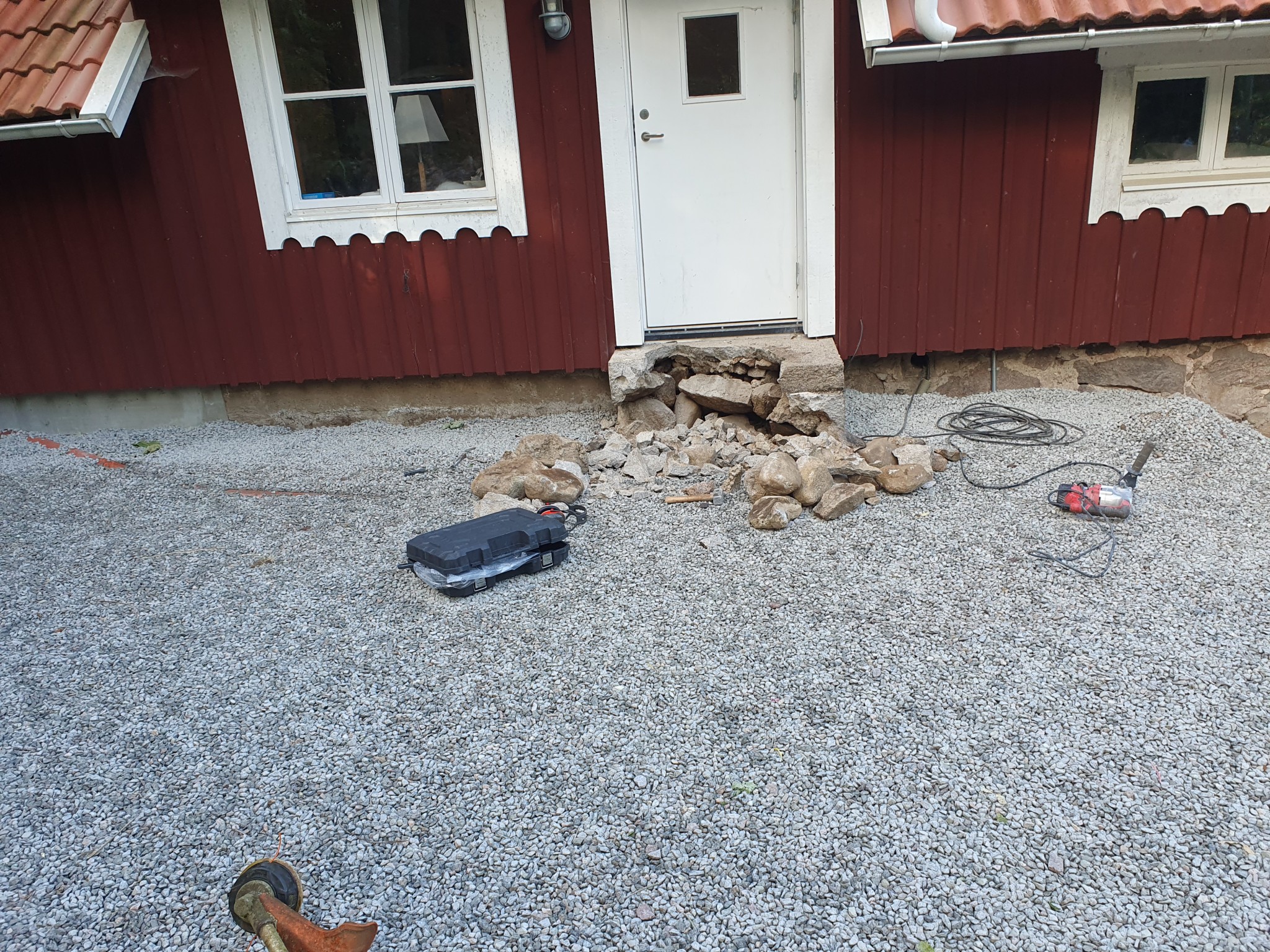

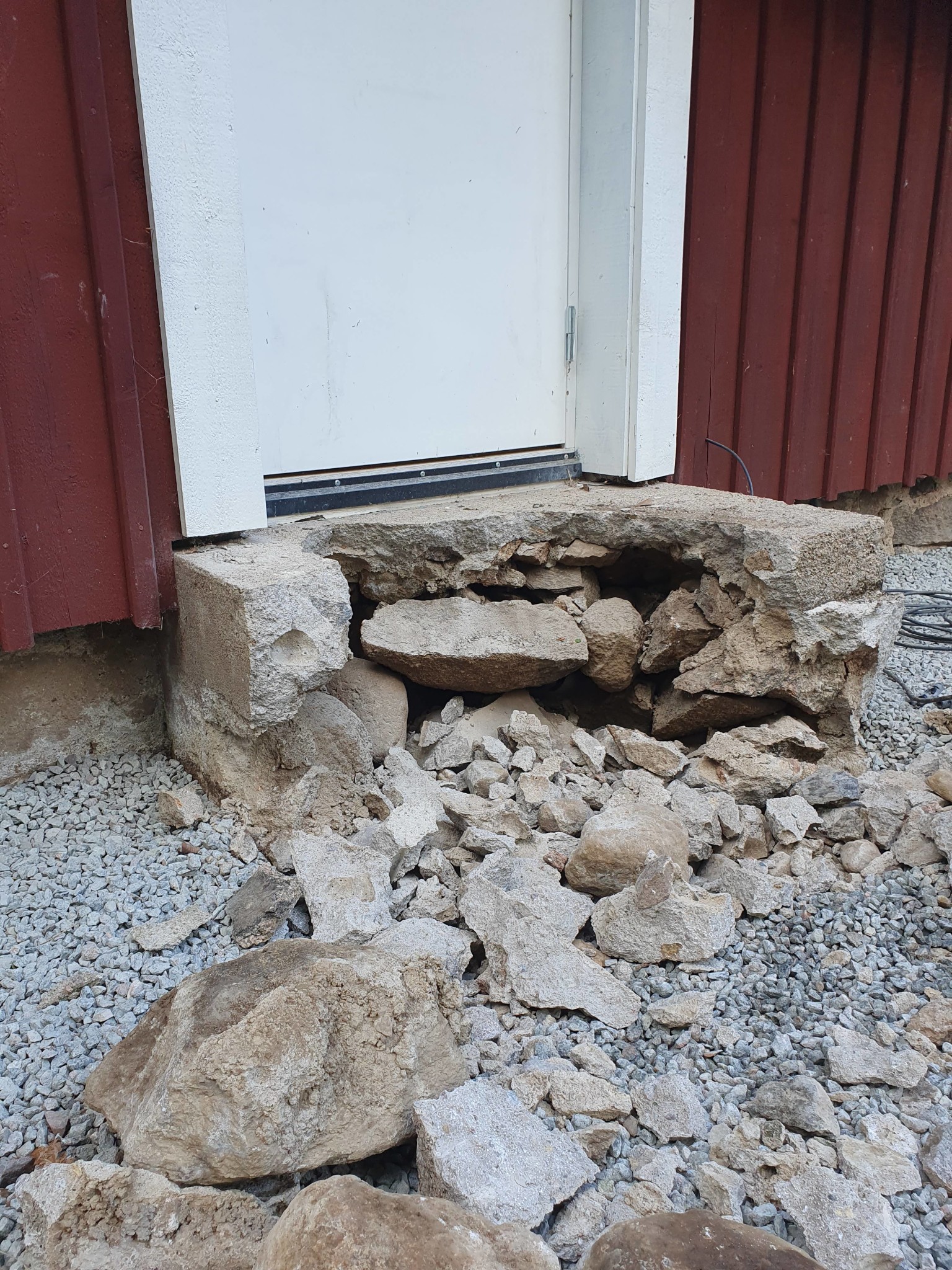

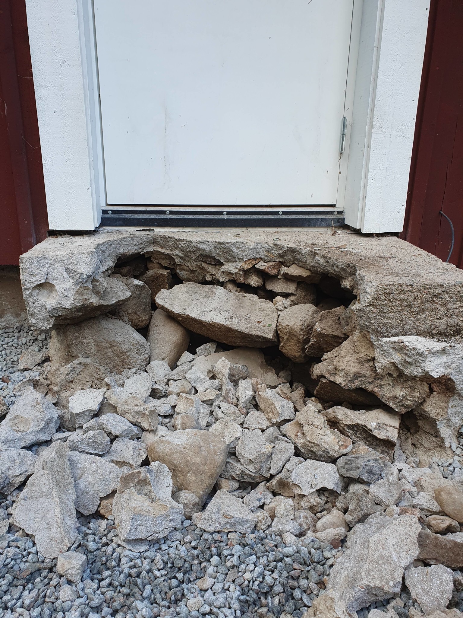

Har precis börjat med projektet att göra en altan på baksidan på mitt hus. Efter diverse markarbeten som behövdes göras så la vi ut makadam. Sedan hade jag tänkt lägga plattor och sedan altanen på dessa plattor.
Dock fanns det en gammal betongtrappa som jag inte ville ha kvar längre och tänkte ersätta med en trätrappa. Blev lättare att anpassa steghöjden genom att göra en ny trappa för jag höjer marknivån.
Jag märkte direkt när jag började bila i trappan att det var inte mycket betong. Bara ett skikt på toppen och resten sten och ingen armering. Detta bruka vara ganska vanligt tycker jag på gamla gjutningar. Dock när jag kom närmre grunden så upptäcker jag att trappan sitter ihop med golvet inomhus. Det ser ut som att det är uppfyllt med sprängsten under grunden och att de har fortsatt ut och gjutit trappan.
Jag tog förgivet att man gjöt trappan i ett senare skede och att den skulle vara en separat enhet.
Hur ska jag fixa detta på bästa vis?

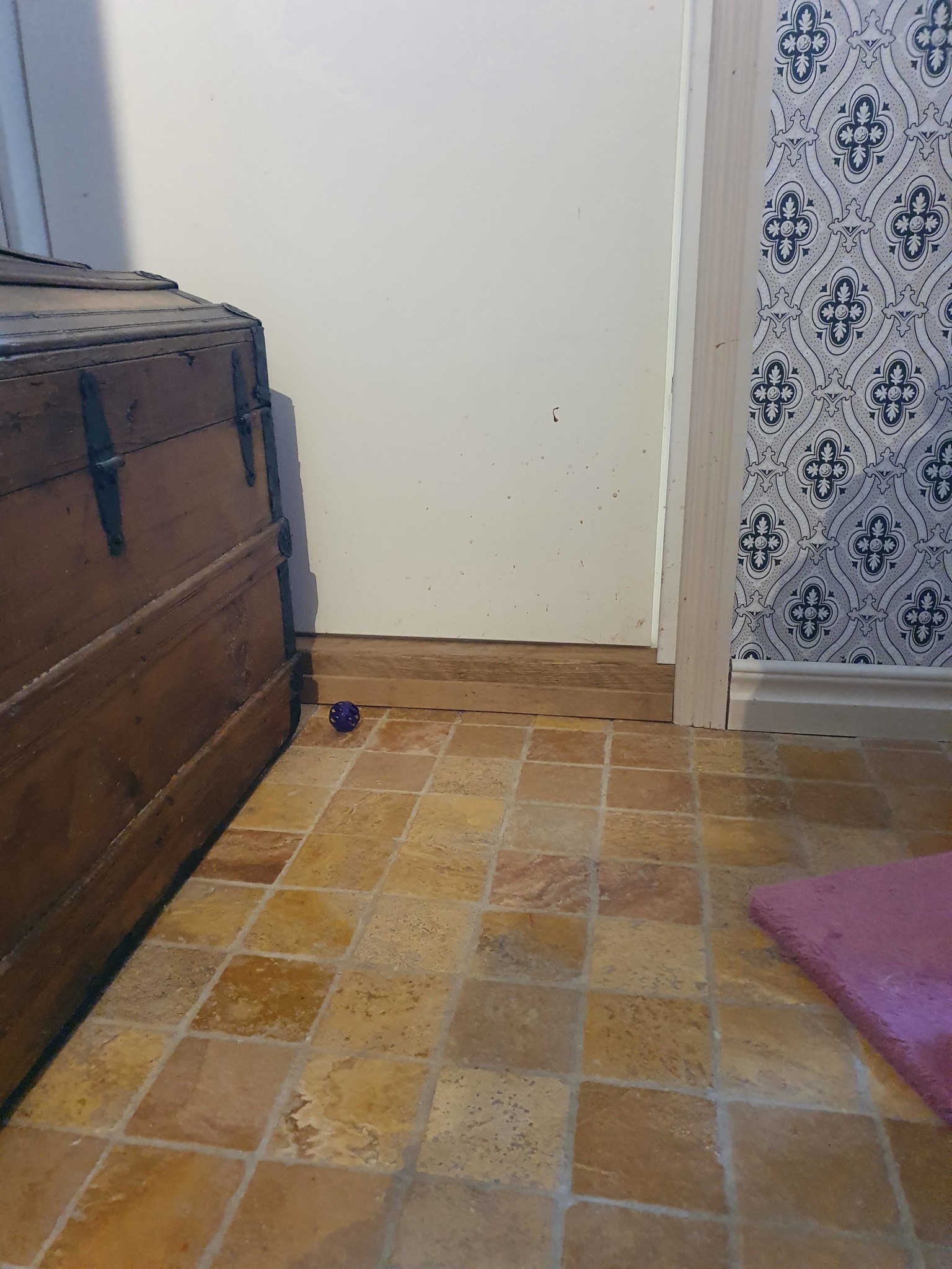

Det är golvvärme på insidan så värmen går ju rätt ut i trappan så skulle ju helst isolera också-
Det är en väldigt hög tröskel på insidan ut på den gamla trappan. Helst en ny dörr med ingen tröskel och en fin trappa är ju målet. Men kände att allt blev lite mer avancerat nu när jag ser under huset.
Lite bilder hur det ser ut just nu.

så är det alltid när man ska göra något.
Jag hade nog rivit åtminstone allt som är precis under tröskeln/dörren, så att du kommer åt lite bättre och kan gjuta om och få det slätt på utsidan. Innanför kanske det går att fylla med något fukttåligt isolerande material. Hasopor?
Sen flytta ner dörren för att bli av med tröskeln. Alternativt byta till en högre dörr om du har dem linjerat i höjd med fönstret. 19/20/21 dm höga hål för dörrar är vanliga storlekar.
Om det sitter stora stenar halvvägs in under golvet, så kan du nog spräcka dem med stenkilar. Dammar inte lika mycket som många andra alternativ.
