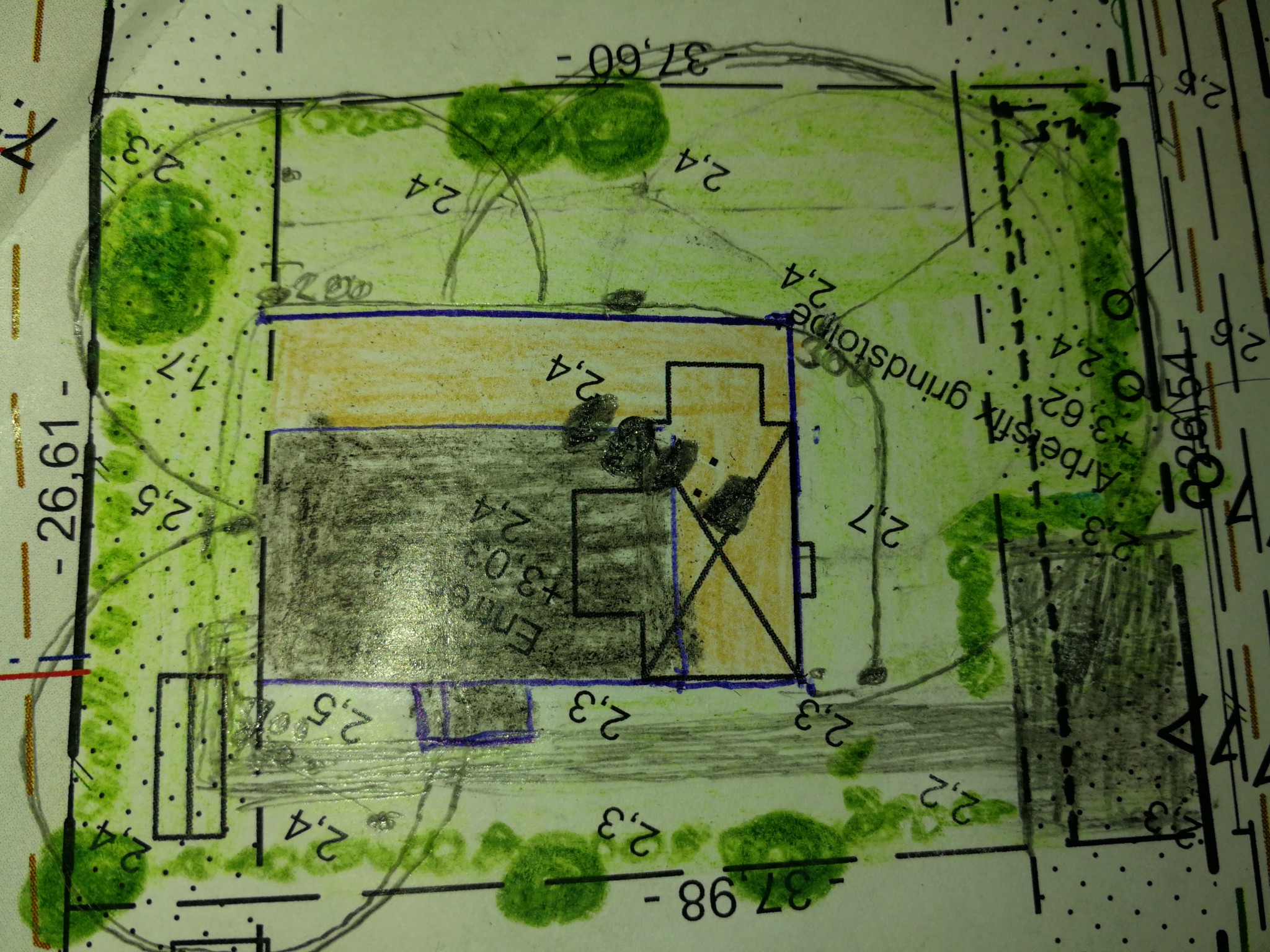

Ska anlägga ett bevattningssystem och har tänkt använda gardenas system.
Anläggningen ska ha 1xT100, 1x T200 och 1xT380 popup, ni ser dem som cirklar i bilden. Häcken mot väg skall även ha en droppslang. Men kan man mixa olika storlekar på sprinklers och en droppslang?
Sedan min andra fråga, hur gör man med matarpipeline? Kan man dela denna mellan vanliga uttag och sprinklers eller lägger man en separat pipeline för uttagen? Ska man sätta en ventil på varje sprinkler så man kan stänga den om den pajjar osv?

Du gör ett klassiskt misstag när du designar så att cirklarna precis möts. De skall tvärtom gå ända fram till nästa spridare (head to head), eller åtminstone 80% av avståndet. Nederbörden är nämligen aldrig helt jämn utan varierar avtagande med kastlängden. Som du ritat nu kommer det bli mycket olika väta och några punkter helt utan vatten!
