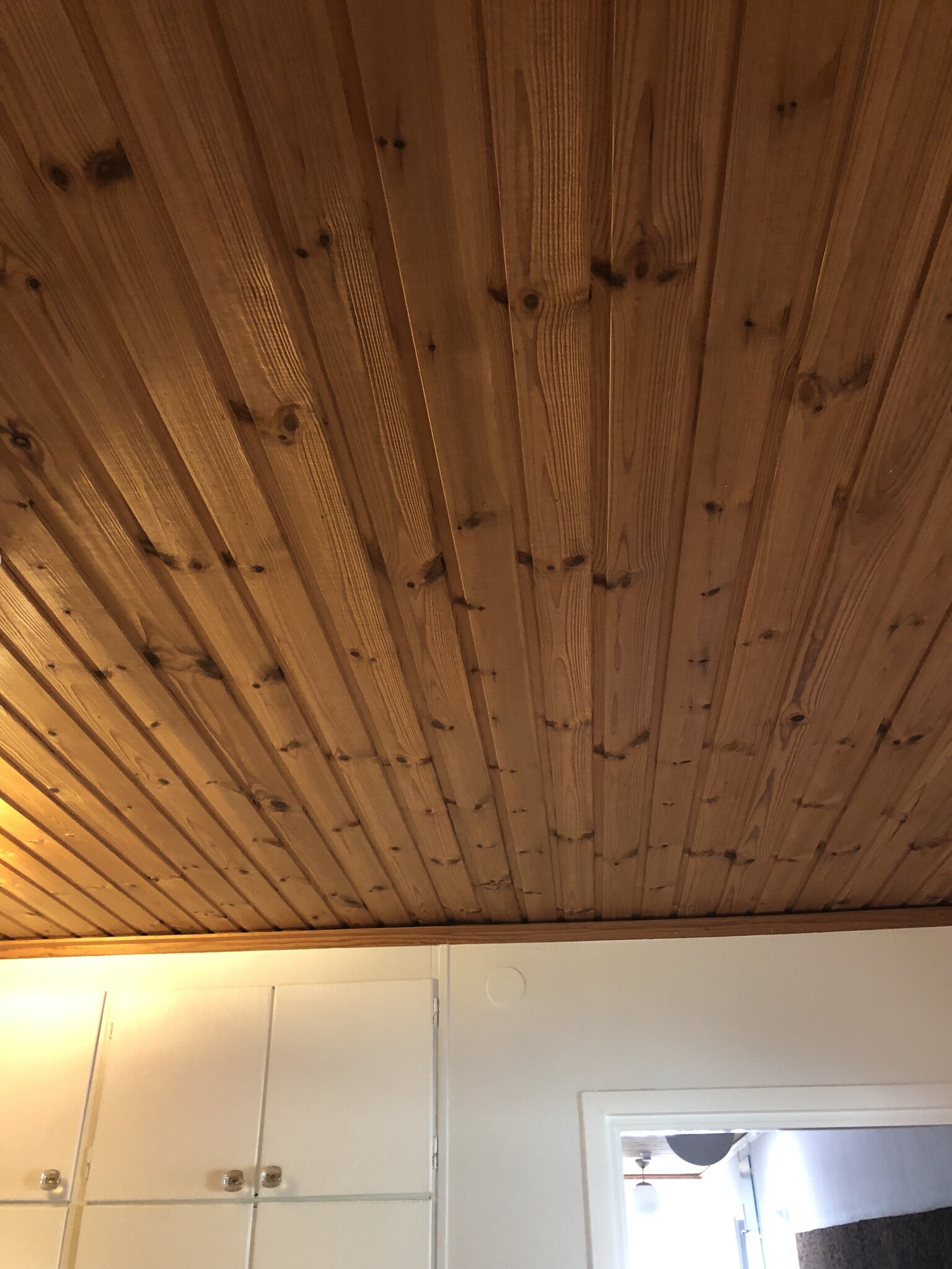

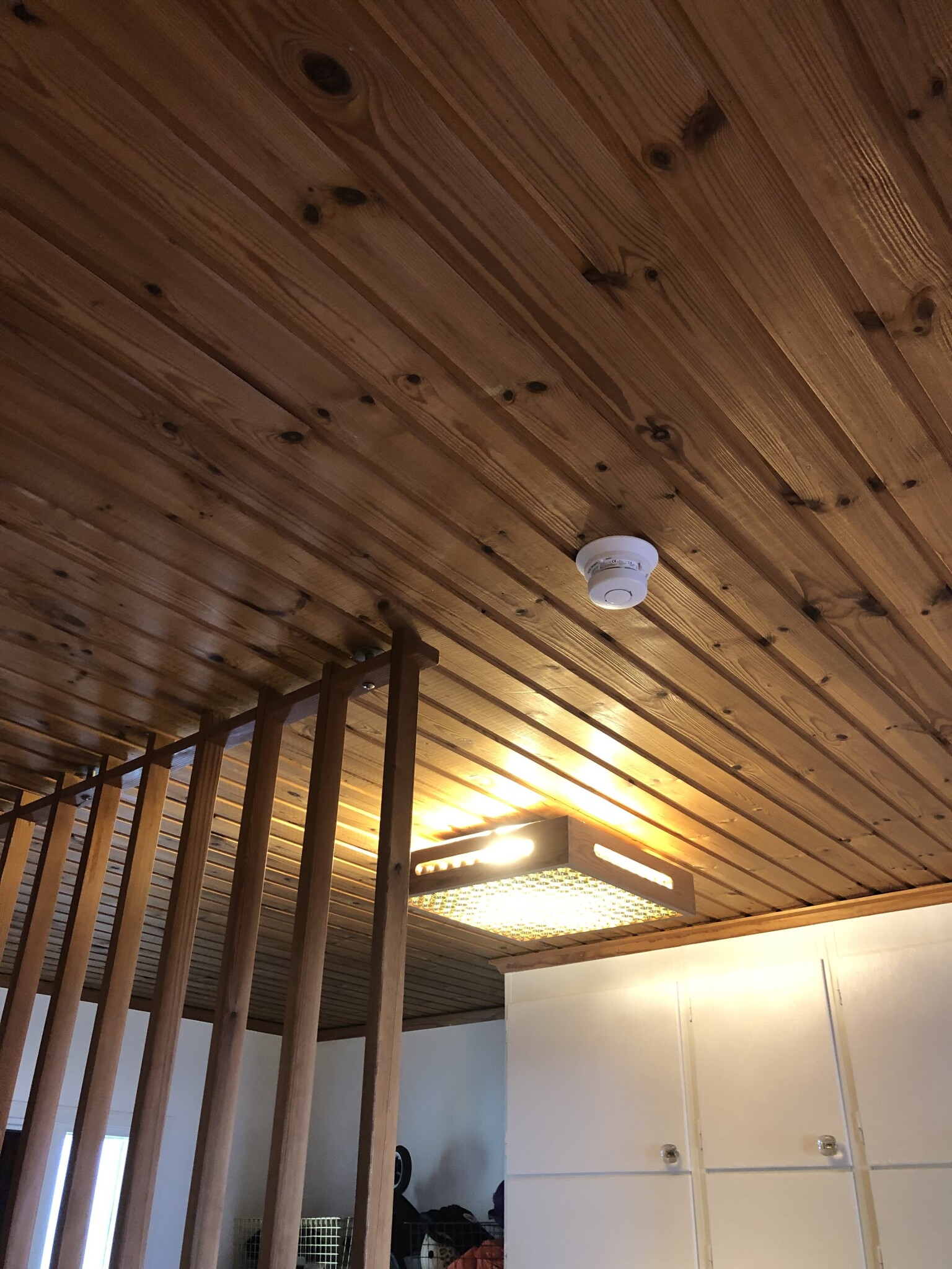

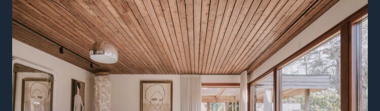

Hej! Har en kåk fr 67 med fina paneltak i furu. Obehandlade. Himla förtjust i dem och vill inte vitmåla men det gula i furun undrar jag om det går att tona ner lite med vax eller olja? Gärna till en mer gråbrun ton. Någon som testat? Bifogar bild på mina tak och på önskedrömmen hur jag vill att de blir.

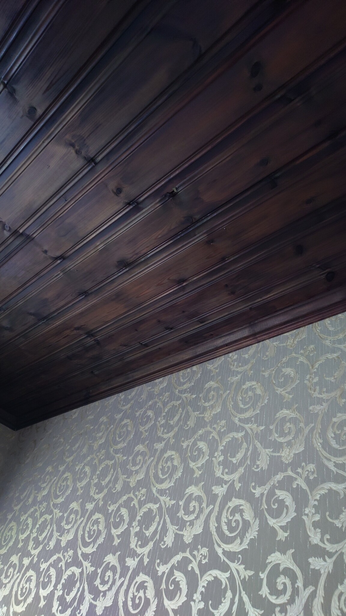

Bets tyckte jag var smidigt
Vad har du för färg/pugment där?
Tror det var zar onyx black

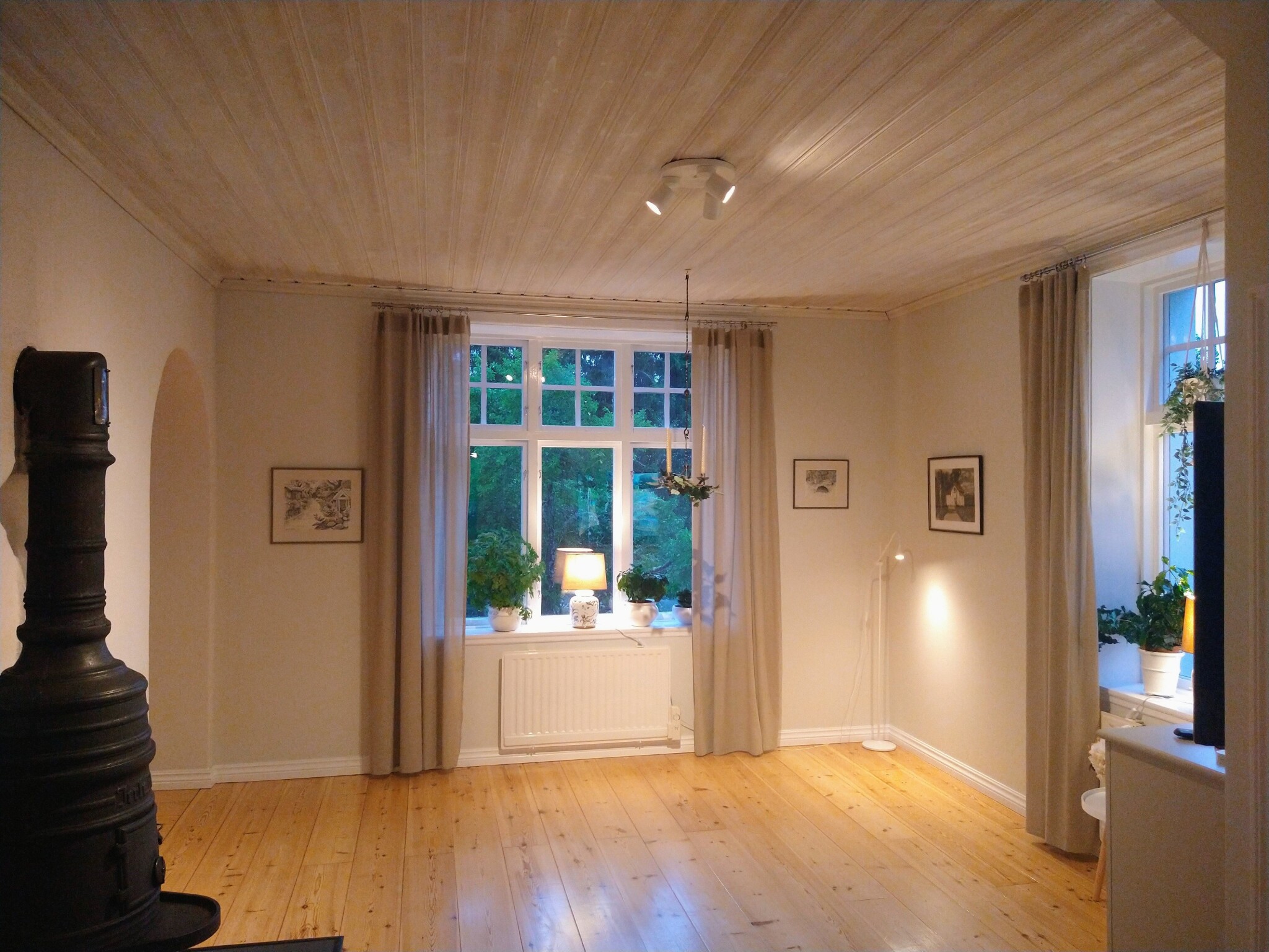

Vi skulle måla om furutaket här hemma. Började med Jotuns kvist och spärrgrund och vi tyckte det blev en snygg nyans efter en strykning, varken vitt eller gult utan mer beige, och vi ville inte ha ett kritvitt tak så det blev inget mer målat. IMG_20230712_204000609~2.jpg
Så det kanske kan vara nåt?
john.h
För ljust för mig men tack! Vill ha träfärgen kvar:)
