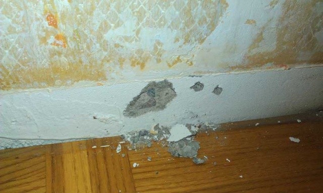

Vi har precis köpt ny lägenhet och tänkt byta lister och tapet i vardagsrummet till att börja med.
Jag började bända bort golvlisten från betongväggen, jag var väldigt försiktig men när vi fått bort listen ser betongväggen inte så vacker ut mot golvet. Den är ojämn och där spikarna för listen suttit faller ganska mycket av betongen bort.
Är detta något jag behöver oroa mig för?
Hur gör vi när man ska sätta tapet/måla på detta. Är det spackla som gäller? Blir rätt mycke spackel som det ser ut nu.
Väggen mitt emot såg betydligt bättre ut under listen. Men där hade dom använt väldigt långa spikar, ca 10cm+

Det är förmodligen inte betongen, utan putsen som släpper. Detta kan du åtgärda genom att lägga på ny puts (om det krävs).
Man kan nog även ta husfix på de ställen där man vill laga. Husfix håller bättre för att skruva/spika. Se till att fukta ordentligt innan du applicerar.

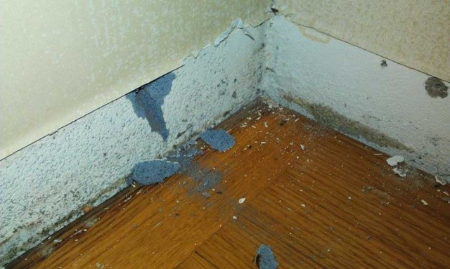

Jag bifogar bilder på hur det ser ut. Är det betongputsen tror du som lostnat här? Känns så djupt.
Vi hade tänkt limma dit dom nya listerna istället för att spika men antar att man bör täppa igen hålen och slipa ordenligt så listerna sitter bra när det limmas.

Köp husfix, finns i 1 kg förpackning och blandas med vatten. Du kan blanda till lagom mycket i en bunke. Det är jättelätt att spackla med och enkelt att slipa. Skillnaden mot vanligt spackel är att det inte sjunker in när det härdar/torkar.
Att lättbetongen går sönder när du drar ut spikar är normalt.
Notera även att du har blåbetong så se till att ha koll på radonhalten och åtgärda vid för högt värde. Om du ändå ska tapetsera om kanske det är läge att titta på lite tätare tapeter. Det finns speciella radontapeter även om effekten av de är omtvistade.
Får väl säga att de är små kratrar du får.. Gjorde samma vända i min gamla lgh byggd sent 50-tal. Blåbetong samt tegel och kalkputs. När man tog bort de gamla listerna så fick man allt för ofta stora hål som drog med sig puts upp på väggen
Smulas bitarna sönder om du kramar dem i handen är det med största sannolikhet puts. Putsen brukar oftast vara några centimeter tjock (drygt 2 cm ungefär). Iaf. i de lägenheter och hus jag har bott i.
Den övre bilden ser dock ut som lättbetong (blåbetong) precis som några andra redan varit inne på.
Däremot tycker jag inte att detta ser speciellt allvarligt ut. Jag har varit med om att det lossnat stora flak av putsen och det var inte lika roligt. Det du visar på bilderna är ju bara småskador och går ganska snabbt att fixa. Bara att slabba på lite puts eller husfix.
Täcker listerna skadorna kan du t.o.m. strunta i att laga dessa småhål. Listerna kommer att sitta ändå. Men tycker du att det känns bättre att laga är det ju lika bra att göra det. Limmar du listerna får du dock räkna med att det kommer att se värre ut nästa gång du tar bort dem.
Tack för alla svar.
Husfix får det bli. Vi gör radonmätning nu faktist i föreningen i var annan lägenhet, dock ej våran. Det värkar som det endast är innerväggarna som är i "blåbetong".
Huset är från 60-talet, lägenheten är i orginalskick så vi planerar att göra om allt i stort sätt.
Vi kommer endast tapetsera några enstaka väggarar så målar vi resten.
