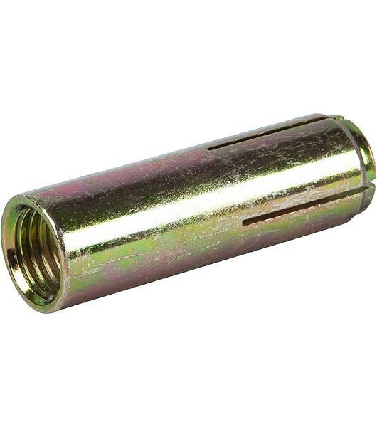

Jag letar efter en typ av betongskruv till ett hemmabygge men det verkar som om skruven ifråga säljs bara till företag (typ via Ahsell, Flamco och även då måste man köpa dem i förpackningar som innehåller 100 st. Jag bifogar bilden och är tacksam om någon kunde tipsa om var man kunde köpa dem i "lösvikt" som privatperson.
Kolla hos hilti, jag vet att dom har dessa betongskruv , men är lite osäker om dom säljer styckvis

Vad ska fästas i dom? Har för mig att vissa vent eller rör firmor använder dom i betongvalv

Hilti säljer inte till privatpersoner och säljer inte styckvis.
Men om du får tag på någon med kontakt där så är det bingo...
Jag ska fästa dem i betong tak och skruva in gängstång i den som en stabiliserande del av ett hyllsystem. Här är inspirationsvideon från youtube:

Tänk bara på att det är svårt att borra på exakt rätt ställe. Denna lösning medger ingen justering.
Det har du rätt i. Egentligen kan jag tänka mig någon typ av skruv fast med invändig gäng för att kunna skruva in en gängstång.

Kör sån här då. Slagankare
  • Ett metalliskt slagankare med invändig gänga för fastsättning i byggprojekt.

Slagankare fungerar självklart också kalasbra men den sätter större krav på betongen då infästningen endast sker ca 3cm upp i betongen!
Fast som grädde på moset den ger en mer estetiskt mycket snyggare installation! (y)

Går ju även att borra djupare och gänga i en bult att slå på för att få den längre in i betongen.

Varför inte bara fästa gängstången med ankarmassa?
