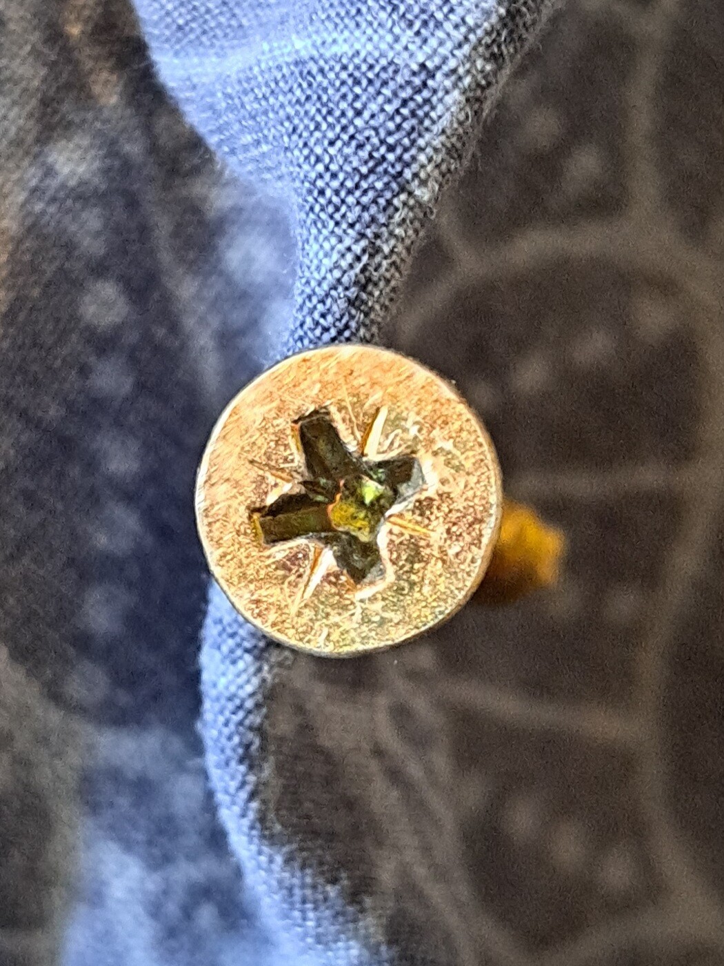

Jag är helt oerfaren när det gäller slagborrar, betong och betongskruvar så jag behöver lite hjälp.
Jag har beställt en Billy bokhylla och tidigare erfarenhet säger att jag måste skruva fast den i (betong)väggen så den inte tippar.
Jag har redan flera billy-hyllor som är fastskruvade i väggen men i det fallet fick jag hjälp av en vän som gjorde jobbet åt mig med egen borr och skruvar.

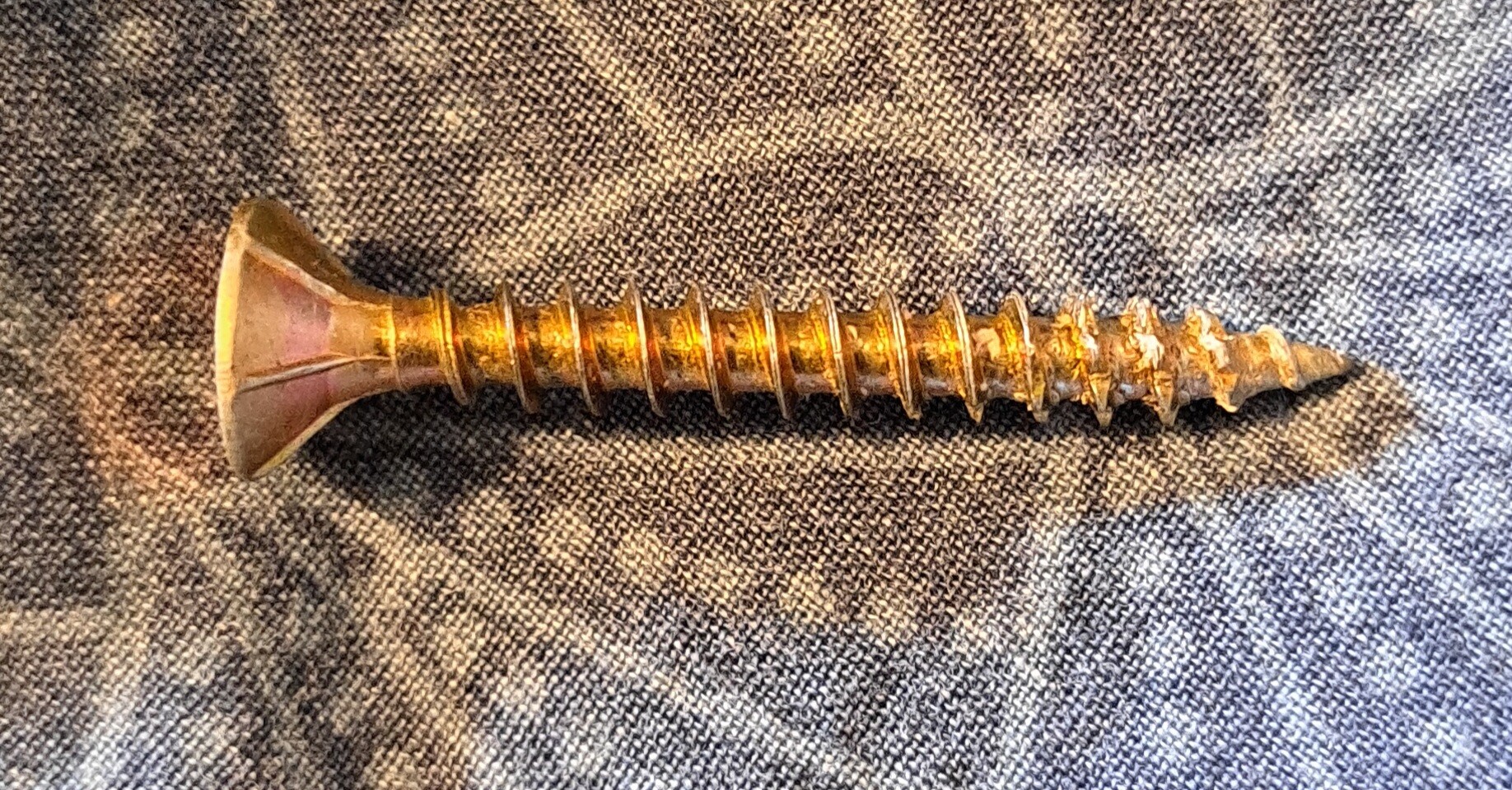

Dom skruvarna som användes på dom äldre hyllorna har en längd på 40mm, diameter på huvudet är 10mm, gängdiametern är 4,5mm.
Jag behöver tips på en slagborr som gör jobbet (men är billig då jag har ingen annan användning för den), vilken betongborr jag ska köpa till och vilka skruvar jag ska använda samt alla relevanta mått. (Jag skulle ha lånat en slagborr av en jobbarkompis/vänner men ingen har en borr att låna ut.)
Uppskattar all hjälp jag kan få!

Jag vet inte riktigt hur Billybokhyllorna ser ut, men gissar att det finns en luftspalt mellan bakstycke och vägg (= lite längre skruv) och att du bör använda skruv som inte är försänkt.
Med andra ord tror jag inte att skruven på bilderna är lämplig för ändamålet.
Vet du någonting om väggen (betong, tegel med puts, etc), eller åtminstone när huset är byggt?
Finns det risk att du kan stöta på vatten eller eldragningar där du ska borra?
Edit - Du måste alltså plugga. Du kan inte borra ett hål och sätta skruven direkt i hålet (om det nu är en betongvägg).

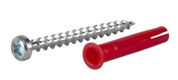

Jag kollade monteringsanvisningen för Billy, och det ska tydligen sättas en vinkel på bokhyllornas ovansida.
Den kommer att ligga dikt an väggen, så skruven behöver inte vara skitlång. Du bör dock välja skruv med platt undersida av huvudet (ej försänkt).
Var ska du köpa grejer?
Borr måste du välja när du hyrt en maskin och bestämt dig för vilken skruv och plugg du ska använda.
Blir gissningsvis en borr med sds-fäste, 5-8mm i diameter och 65-80mm lång. Kostar <50kr.
Edit - Du bör alltså använda en skruv som ser ut som på bilden.
