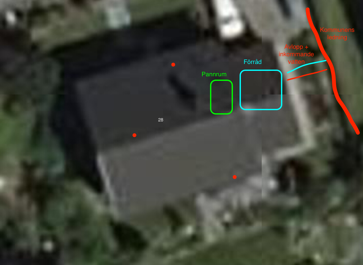

Vi ska ändå gräva upp avloppet utanför huset, då lär man se hur inkommande ser ut där.
Inkommande vatten ligger idag i betongplattan i källaren och kommer upp i pannrummet. Mellan pannrummet och där vattnet ansluter till huset är ett förråd (håller 16-17 grader på vintern).
1. Går det att byta utan att bila upp plattan, typ trycka i ny PEM-slang?
2. Om inte, kan man dra PEM-slang eller kopparrör i taket i förrådet till vattenmätaren i pannrummet eller är det bättre att flytta vattenmätaren till förrådet?
I morgon kommer en firma och kollar, då är det gott att förstå vad man kan göra och inte göra

Firman var här idag och kollade.
De skulle återkomma med offert för byte av avlopp och offert av byte på inkommande vatten (två alternativ).
1. Bila och dra nytt vatten i plattan
2. Dra PEM-slang i taket genom förrådet till pannrummet där vattenmätaren sitter idag (det finns ett ventilationshål så de slipper ta hål i betongen).

PM-slang i taket ?? Den kommer att vara korvig och se fult ut, det ska vara metallrör som är spikraka och kan isoleras mot kondens, som kommer att bli massor av i pannrummet och på sommaren. Gör rätt direkt, så blir du inte besviken. Ta en vända till med röris eller byt röris.
Det är ett förråd så utseendet är inte det viktigaste. Han skulle ta ett alternativ med metallrör med.J jonaserik skrev:
Men han förespråkade bila golvet och förlägga nytt
OK men kondensen då, det är inkommande vatten och den har en temp på ca 6 C, kyler bra mot varm luft, har set lite lika detta och det droppar konstant från rören. Ett förråd , varför bila upp golvet och lägga rör där, när du inte motsäger dig rör i taket. Kommunalt vatten har ett bra tryck, så är det inga problem att få fram det.

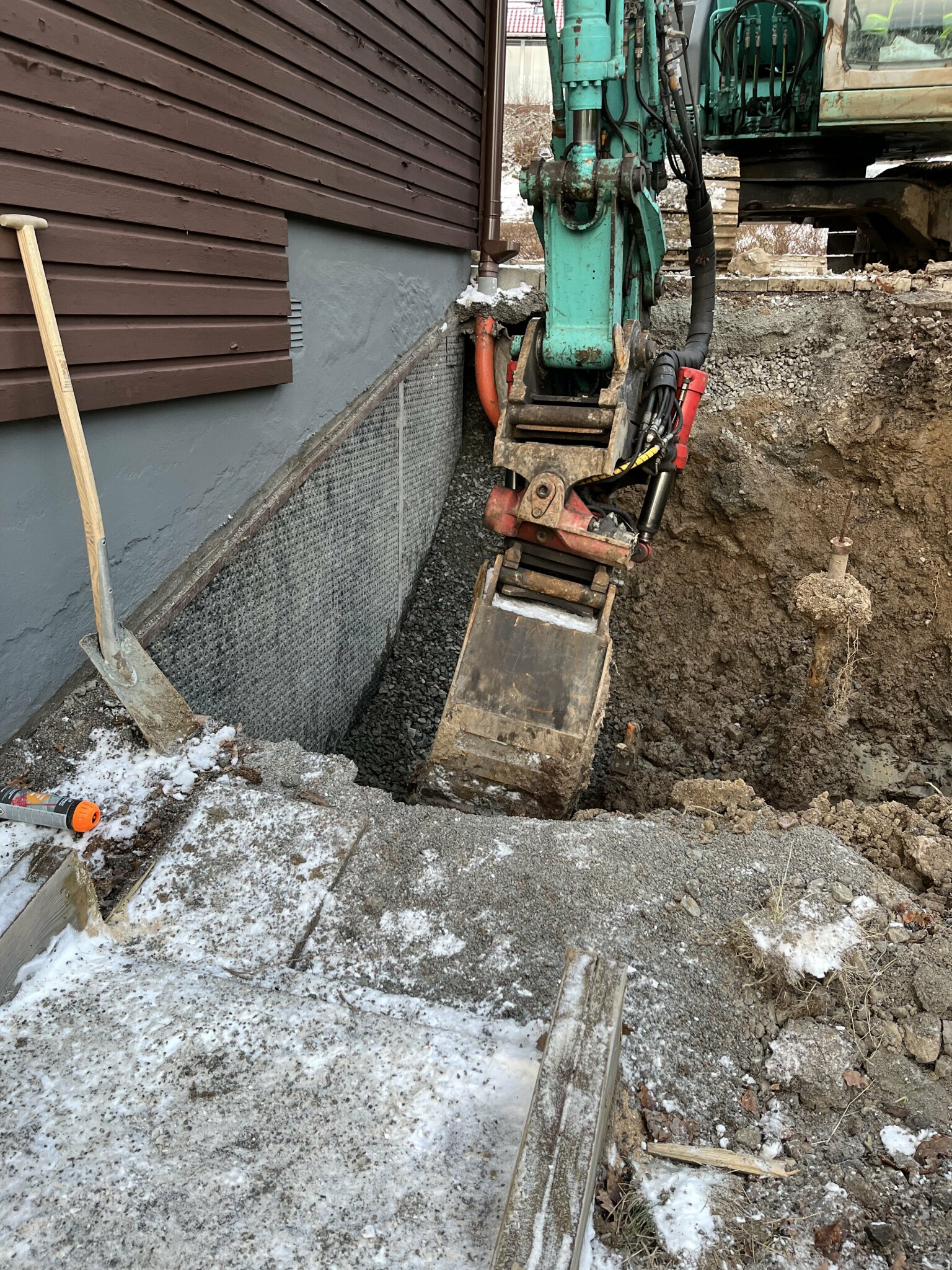

Tog in offert från en femte firma.
En grävfirma.
De uppskattar arbetet till 55k efter ROT. Då tillkommer 10k-15k för rörläggaren som ska dra om inkommande vatten installera vattenfelsbrytare.
Där vi gräver nu är dränerat någon gång (när?) efter att husets byggts då det är platonmatta och makadam där.
När började man med det?
En grävfirma.
