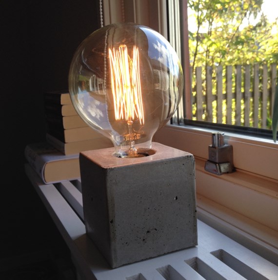

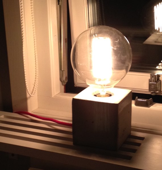

Ville bara visa mitt senaste projekt
Formen byggdes av formplyfa, toppen på hålet till sockeln gjordes av en träkloss som sågades ut med hålsåg, resten en bit frigolit och en blomsterpinne som blev hålet till sladden. En bit aluminium som trycktes igenom frigoliten och gjöts fast fick bli hållare till sockeln.
Alla skarvar fogades med våtrumssilikon för att inte få så vassa kanter som riskerar och "brytas av"
Mått 10x10x10 cm, lampan har en diameter på 12,5 cm tror jag.
Betongen är inte slipad, men tyckte inte det behövdes heller, la inte allt för mycket tid på att banka ut bubblor då jag ville ha lite karraktär.
På bild 1 ser glödlampan lite sned ut, detta rättades till genom att klippa ut en remsa med skumplast och trycka ner i utrymmet mellan betong och sockel.
Kostnad:
Formplyfa hade jag hemma, och formen räcker till flera lampor till
25 kg finbetong 39 kr (använde ca 2 kg)
Sockel + infästning 50 kr
Lampsladd (röd tygklädd 2 m sladd) + kontakt 200 kr
Glödlampa 150 kr
Totalt ca 440 kr
Tidsåtgång:
Bygga form, ca 2 timmar
Blanda betong och fylla formen, ca 30 minuter
Ta bort form och koppla sladden, ca 1 timme
Totalt ca 3 timmar 30 minuter

Sen vill jag göra en massa saker i betong, och detta var ett sätt att lära sig då jag aldrig arbetat med betong förr.
