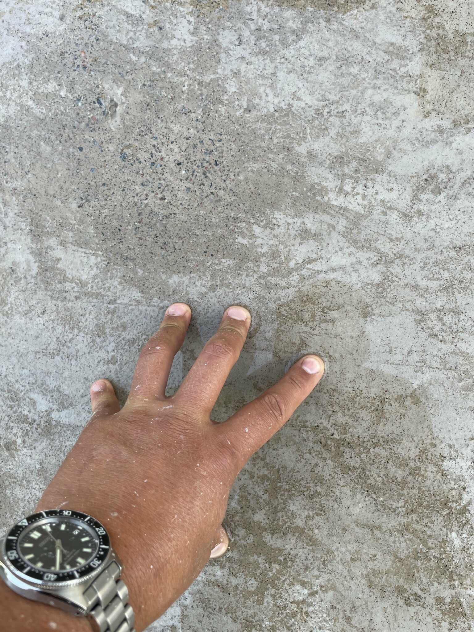

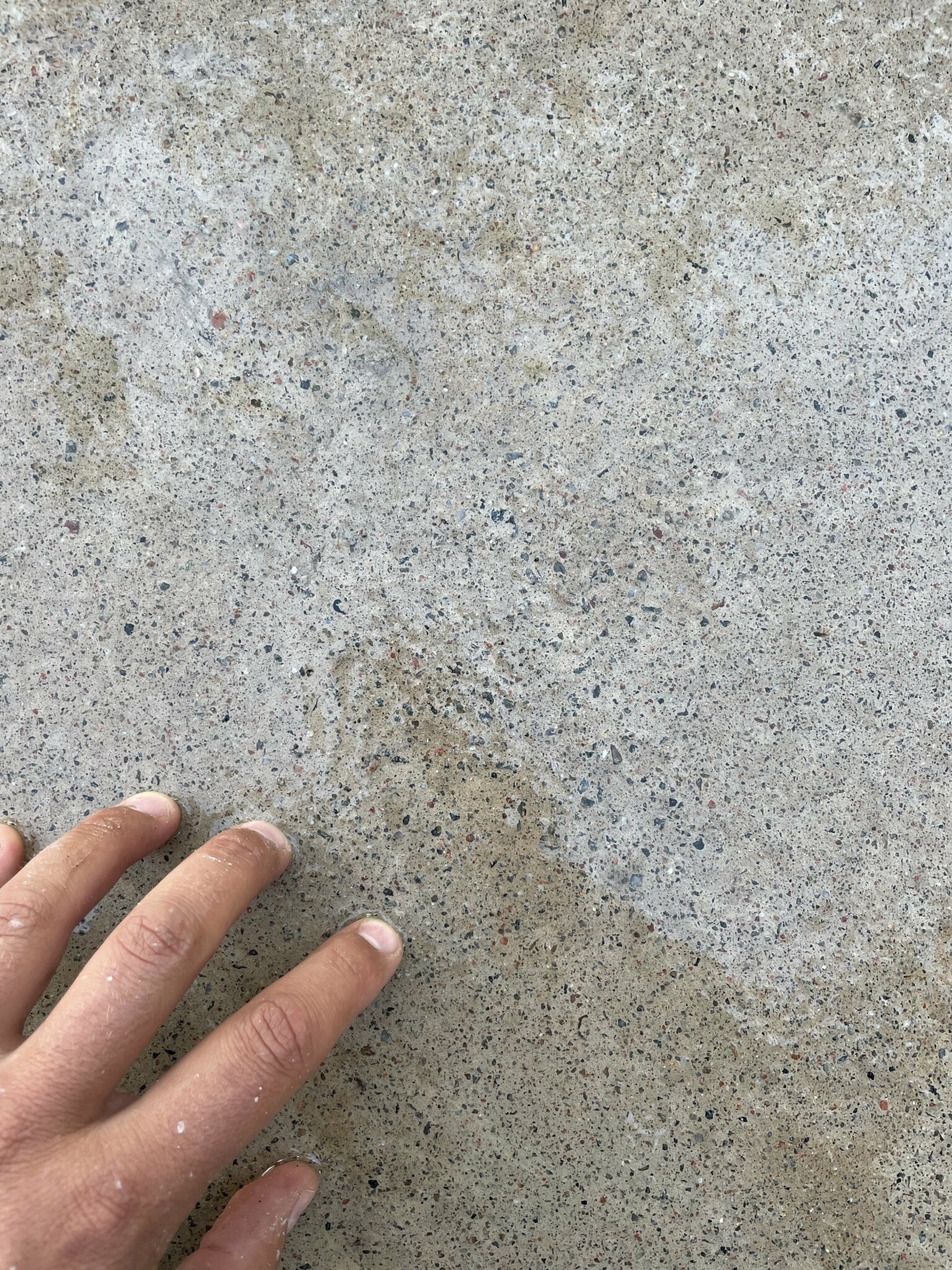

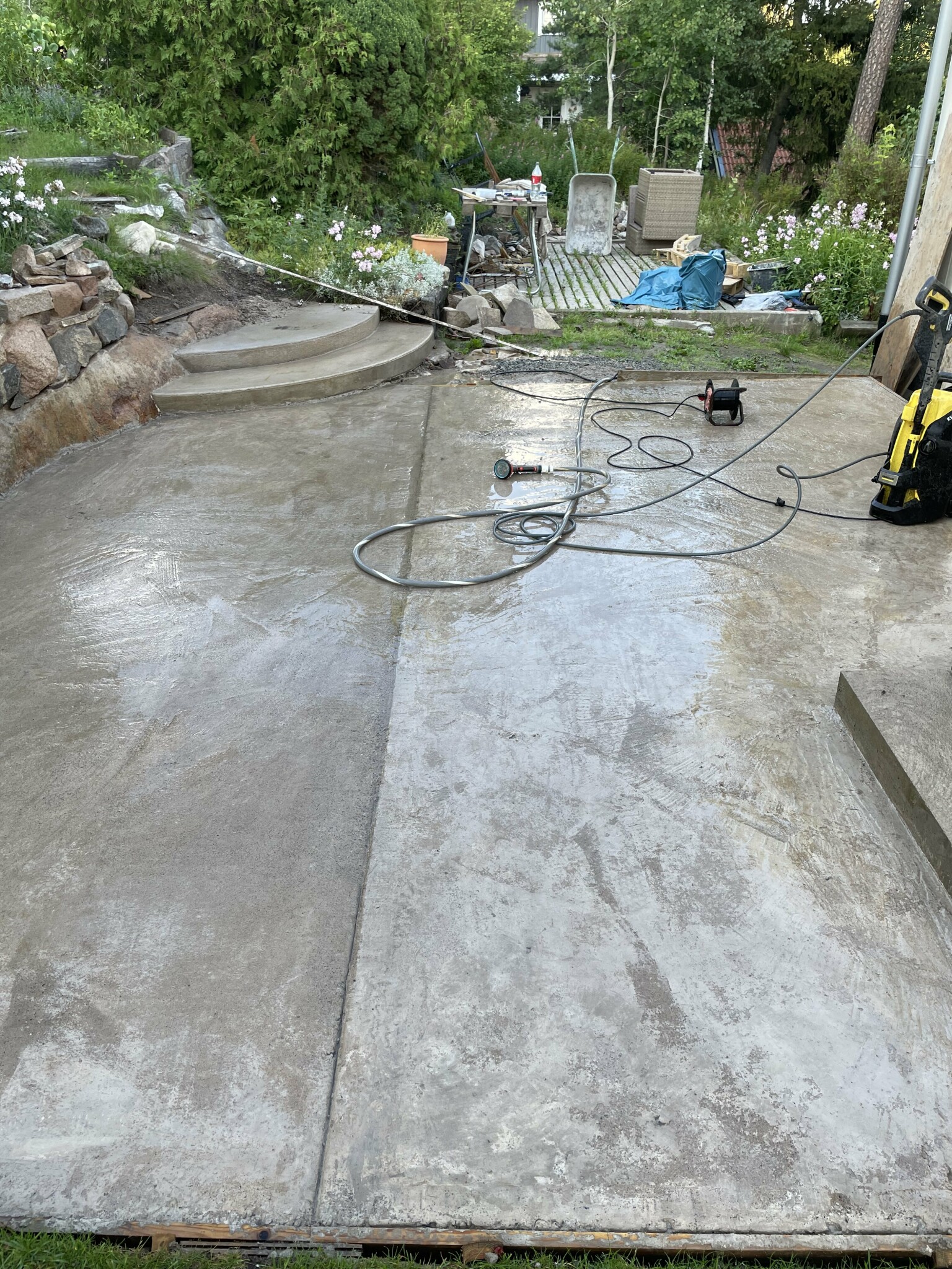

Jag har gjutit en platta som jag ska sätter skiffer på. På vissa delar kan jag köra med min högtryckstvätt och få fram en ganska fin och skrovlig yta, på vissa ställen sitter utan bättre. Är något av detta betonghud eller måste jag köra på mer ?
Bild på ytan som blev bra efter och under högtryckstvätt. Finns betonghud kvar här?
Bild på utan där det inte släpptes och blir flammigt. Finns betonghud kvar här?
Jag tänkte köra en behandling med saltsyra då jag inte orkar hyra en slip och min vinkelslip med stenslipskiva låter och dammar väldigt, tänkte nedkoms grannarna det.
Men om jag kör med vinkelslipen, hur mycket ska bort? 1mm ? 4mm? 10mm?
