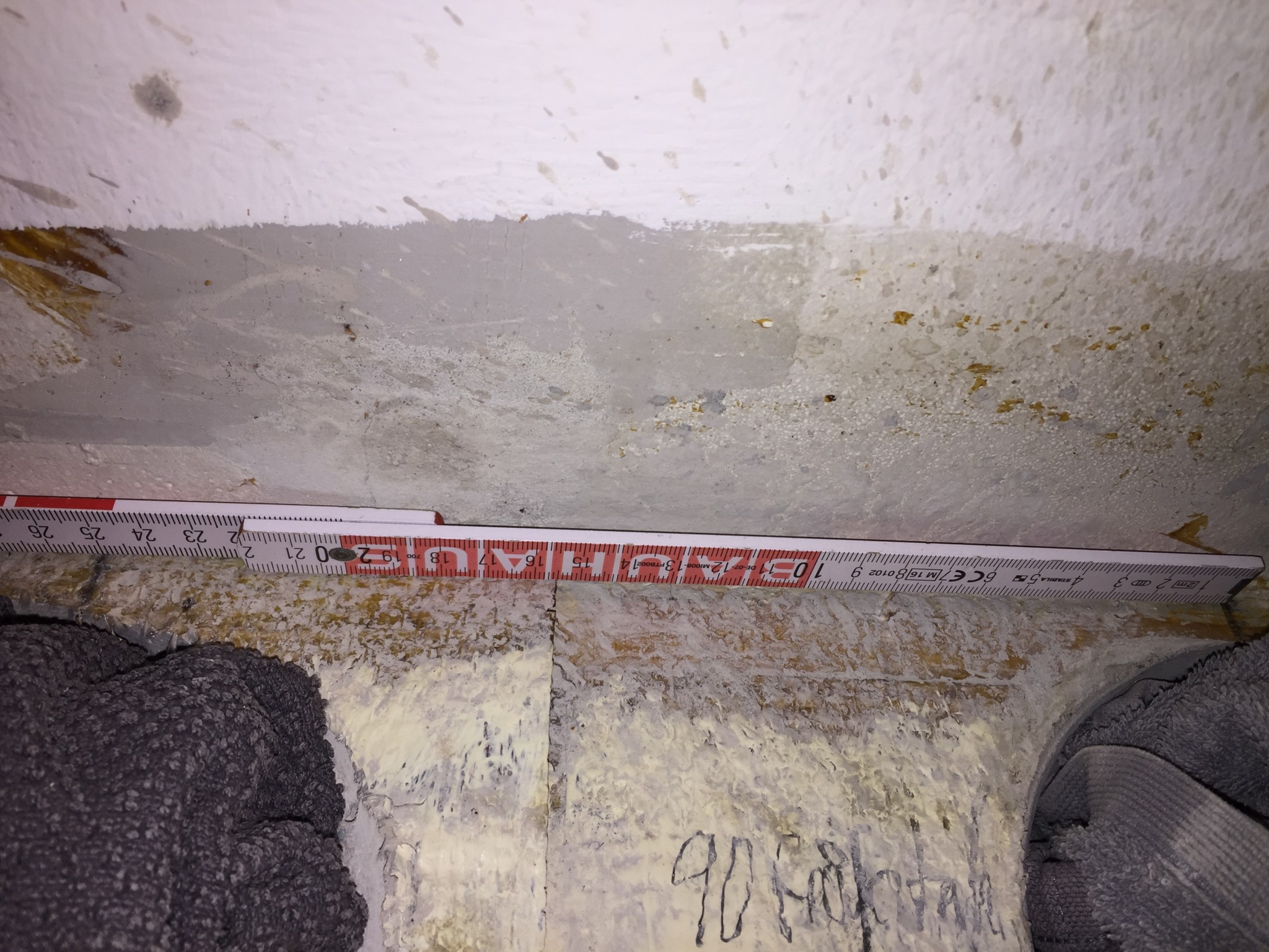

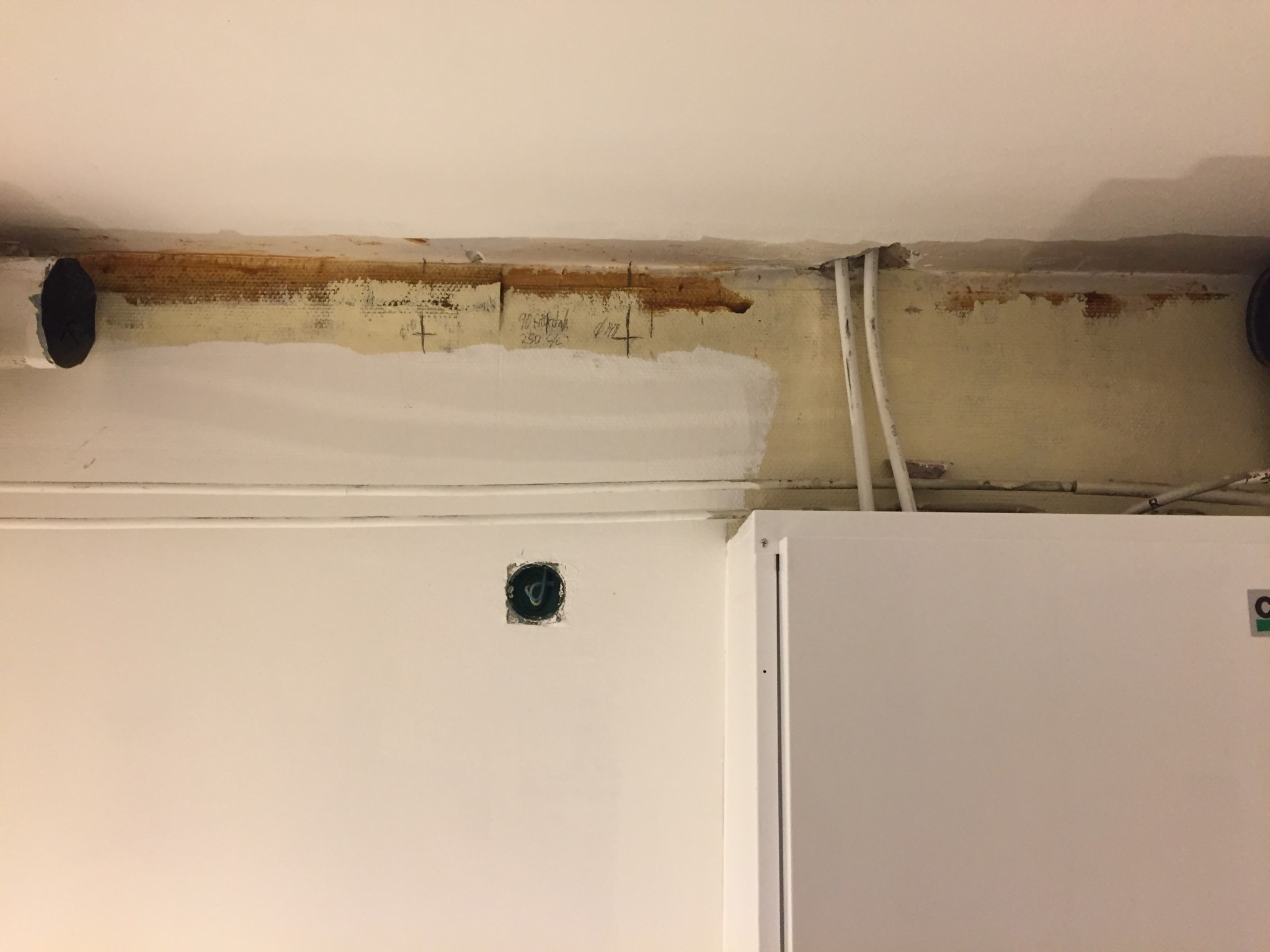

Tack för alla svar. Ser nu att det är håltagaren som gjort fel, uppmärksammade att en liten bit av montörens måttning var kvar efter borrning och att denna är 250 cc. Se märkningar före och mått på bilden efter.
  • Öppning i tak med synliga markeringar och mått, nära tillstötande vägg och köksskåp.
  • Måttband visar 250 cm på en byggnadsyta med borrspån och markeringar.

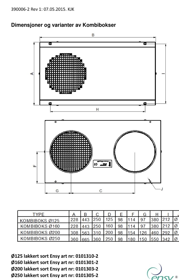

Teknisk ritning av kombiboxars dimensioner med noterade mått och artikelnr, visar storleksalternativ Ø125, Ø160, Ø200, Ø250 mm.
Enligt bruksanvisningen är det 97 mm från centrum till plåtkant.
Enligt bild är det 125 mm modellen dvs 63 mm radie.
Det ger 97-63 dvs 34 mm av plåt att bearbeta.
Hålet låg 20 mm fel så om man flyttar ena hålet så finns det 14 mm plåt till godo. Om dessa 14 mm räcker för ny fastsättning av stos går inte att utläsa.
Oavsett vilket är det ett problem för håltagningsfirman att lösa.

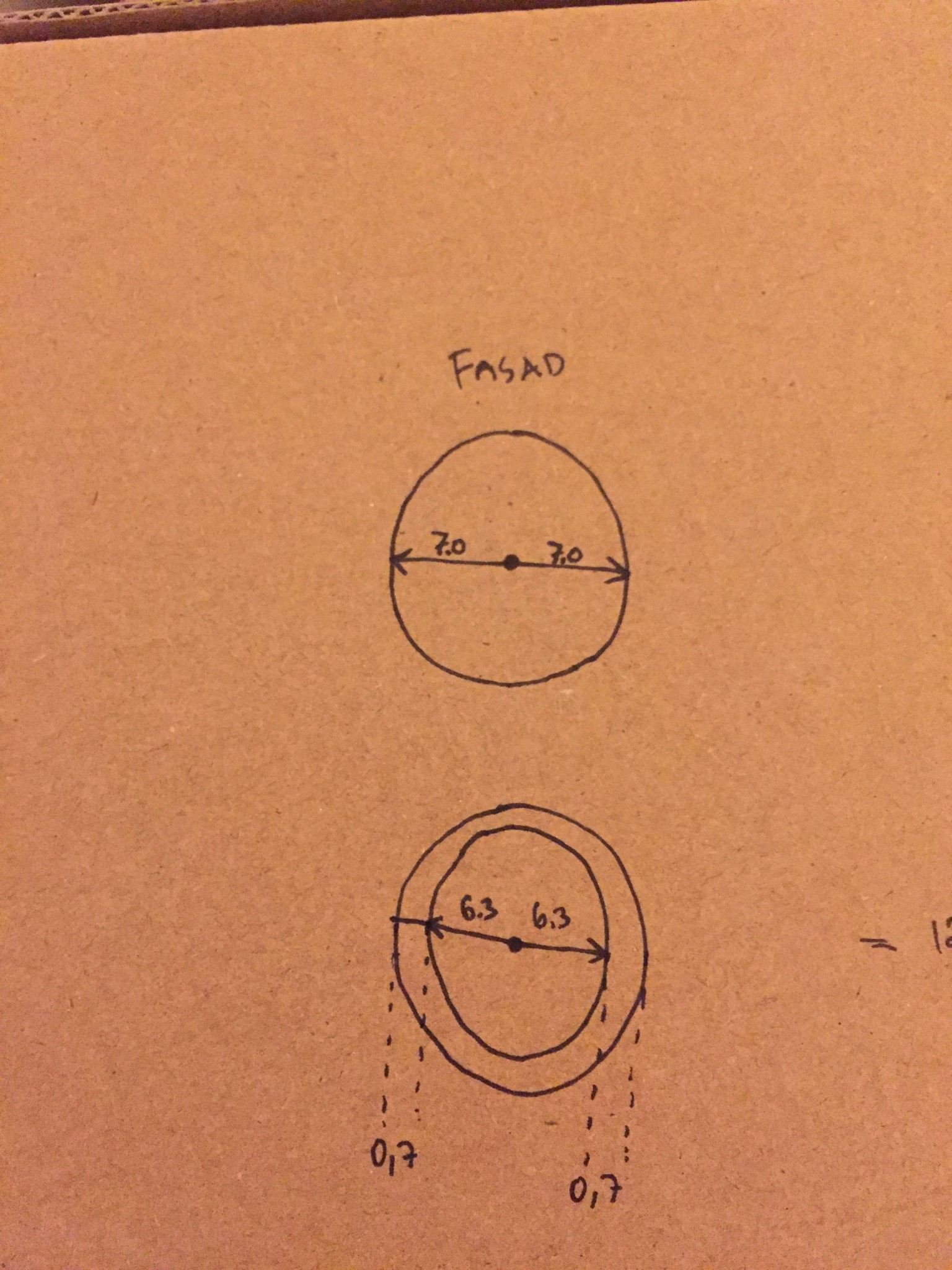

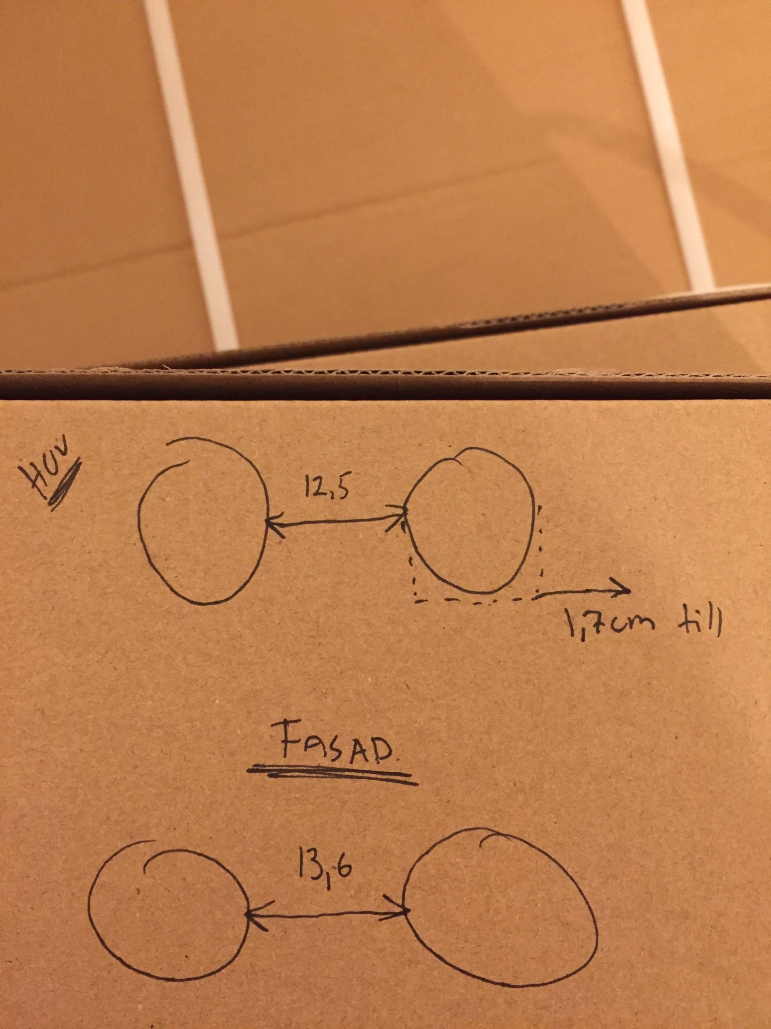

Se bild. Jag mätte teglet mellan hålen och det var 13,6 cm. Avståndet mellan hålen i huven är 12,5 cm. Behöver alltså flyttas 1,1 cm. Jag har smsat några plåtslagare och sagt att flytta ena stosen 1,7 cm för att få lite extra utrymme om det behövs när den ska justeras in i ventilationskanalen. Utan att den hamnar utanför hålet fast denna gång med för stort c/c mått på huven istället. OK?
  • Handritad skiss visar position och mått på hål i en huvs och tegelväggs utformning, med markerade mått och justeringar.
  • Handritad skiss visar mått på tegel och hålvägg för att flytta ventilation, närbild på brun bakgrund.
