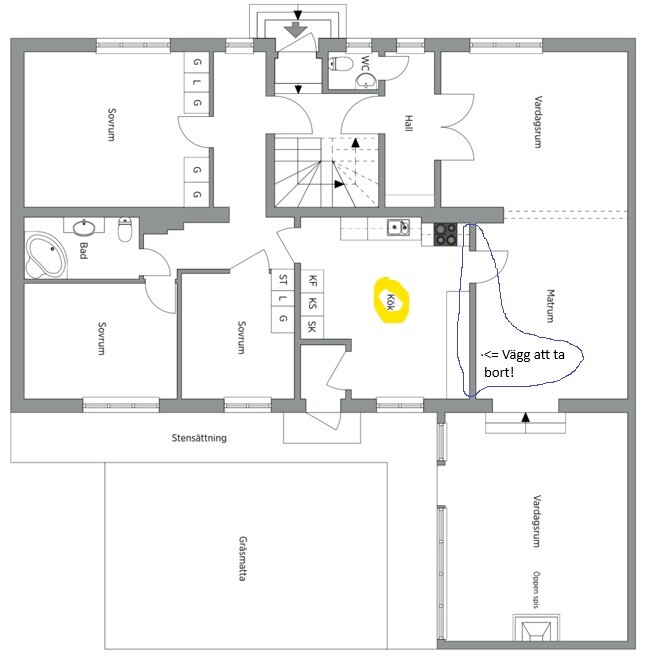

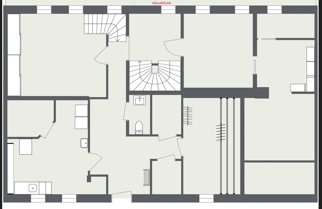

Vi har köpt ett 1,5 plans hus fr 1925. Källare med betonggolv. Bjälklag - Gjutna valv mot källare, (trä mot ovanvåning). I samband med köksbyte på bottenvåningen har vi för avsikt att byta ut laminatgolvet mot betonggolv (med vattenburen golvvärme). Jag vet inte hur det ser ut under laminatgolvet då vi inte tar över huset förrän 2026.
1. Hur ska jag förbereda när det väl är dax, dvs hur mycket ska jag ta bort utöver själva laminatgolvet? (Undergolv i trä, reglar, isolering och/ eller kan jag förväntas finna ngt mer som ska bort?)
2. Utgår ifrån att jag måste lägga på mer betong på befintligt valv för nivåhöjning och för de vattenburna golvvärmeslingorna. Vi ska anlita proffs för detta, men min fråga:
Är det givet att källar-/ huskonstruktionen håller för att fylla på med ett (tjockt) lager betong på hela köksytan?
Tacksam för all relevant info och "tänk på".
  • Planskiss över ett 1,5-planshus från 1925 med markerad vägg i köket som ska tas bort inför golvbyte till betong med golvvärme.
  • Planritning av husets källarplan, med flera rum och två trappor markerade.
Kolla på EPS betong.
