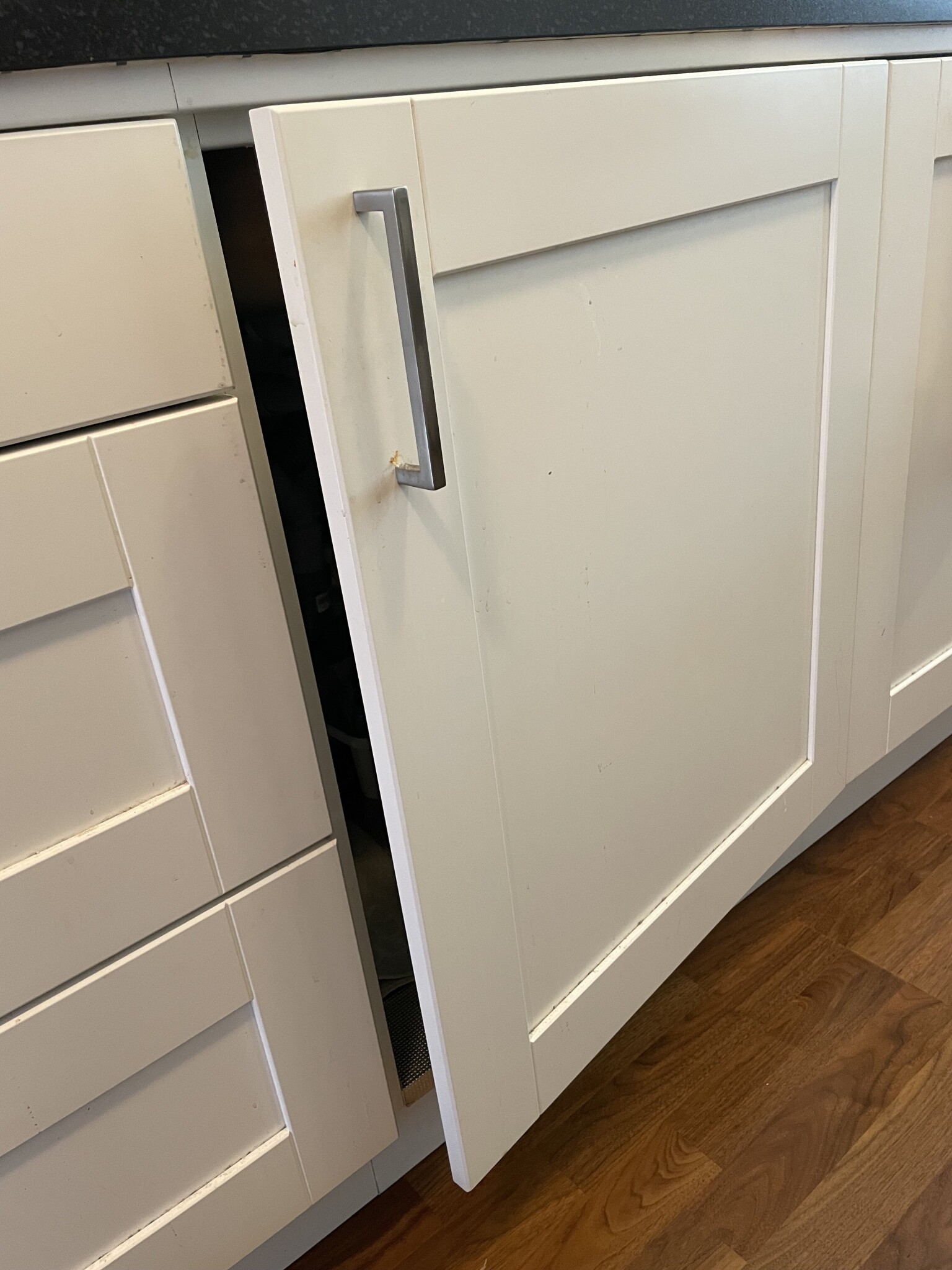

Vi har en kökslucka under diskhon som inte vill hålla sig stängd. Det är som att gångjärnen inte ens försöker dra igen luckan.
Jag känner inte att det är något som puttar ut luckan, utan det verkar bara vara gravitationen som gör att den hittar ett jämnviktsläge några cm ut.
Är det troligt att det går att fixa på något sätt, eller behöver man byta gångjärnen? Om det går att fixa med någon justering, finns det något speciellt jag ska tänka på? Ska gångjärnen längre ut, eller längre in t.ex?
Lucka och gångjärn är från Vedum.

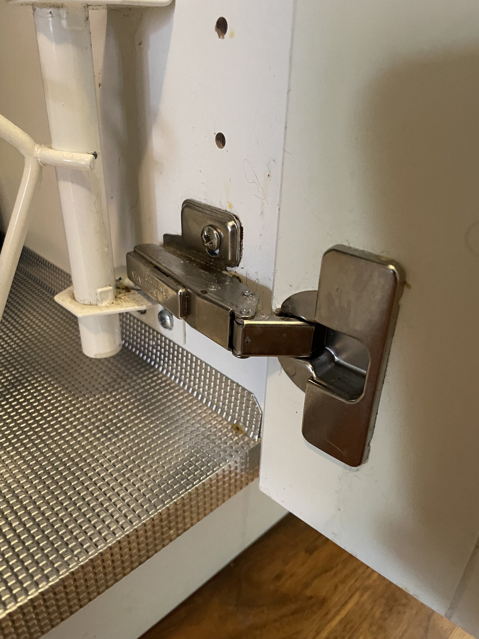

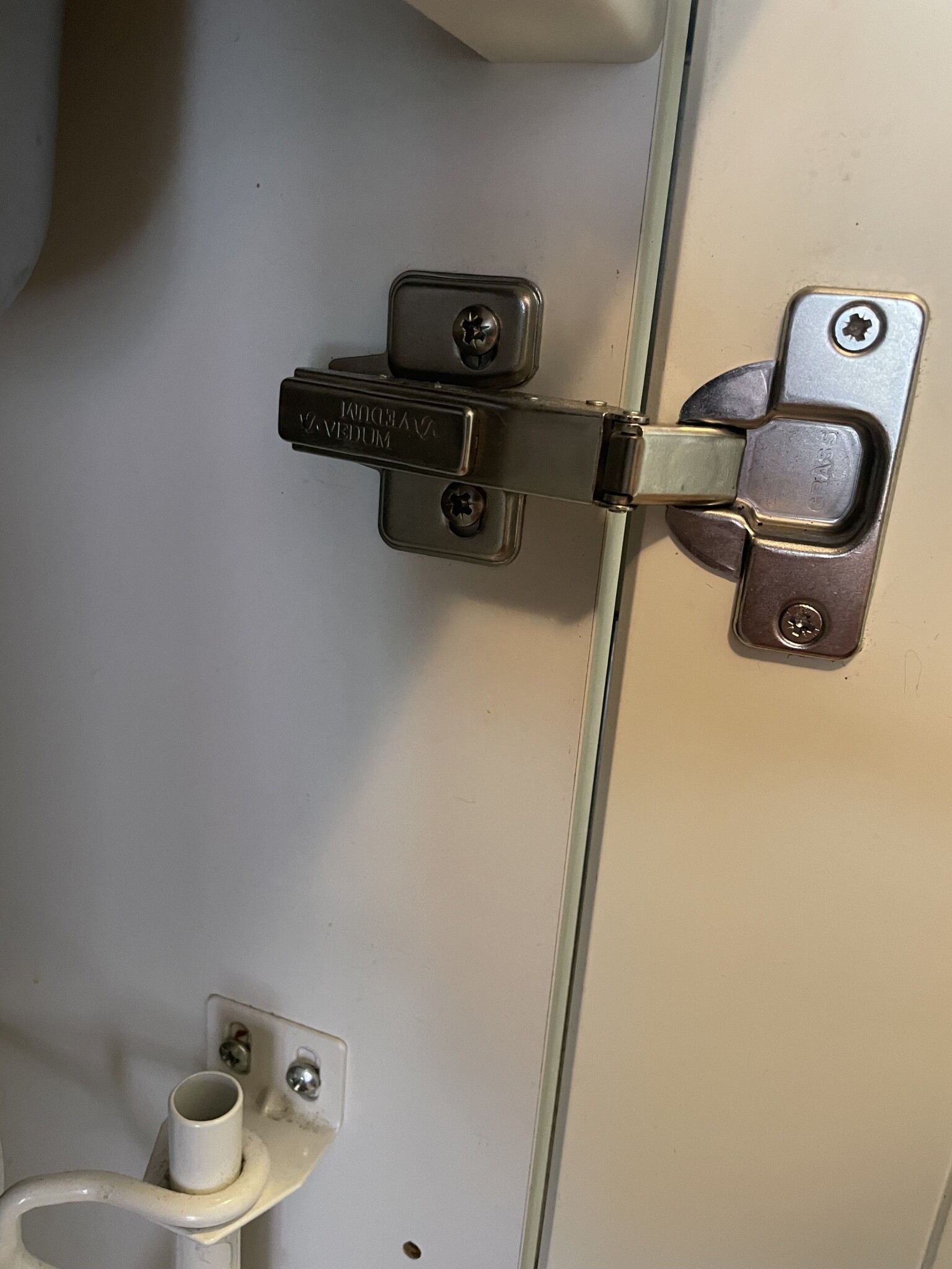

Jag har nu provat justerskruvarna i alla sina extrem-lägen, men ingenting har någon som helst effekt på huvudproblemet (dvs att luckan inte håller sig stängd). Jag känner inte minsta tillstymmelse till att den försöker dra igen luckan, ens när den är någon cm från helt stängd. Med övriga luckor så börjar den dra igen luckan när den är ca 20 cm från stängd.

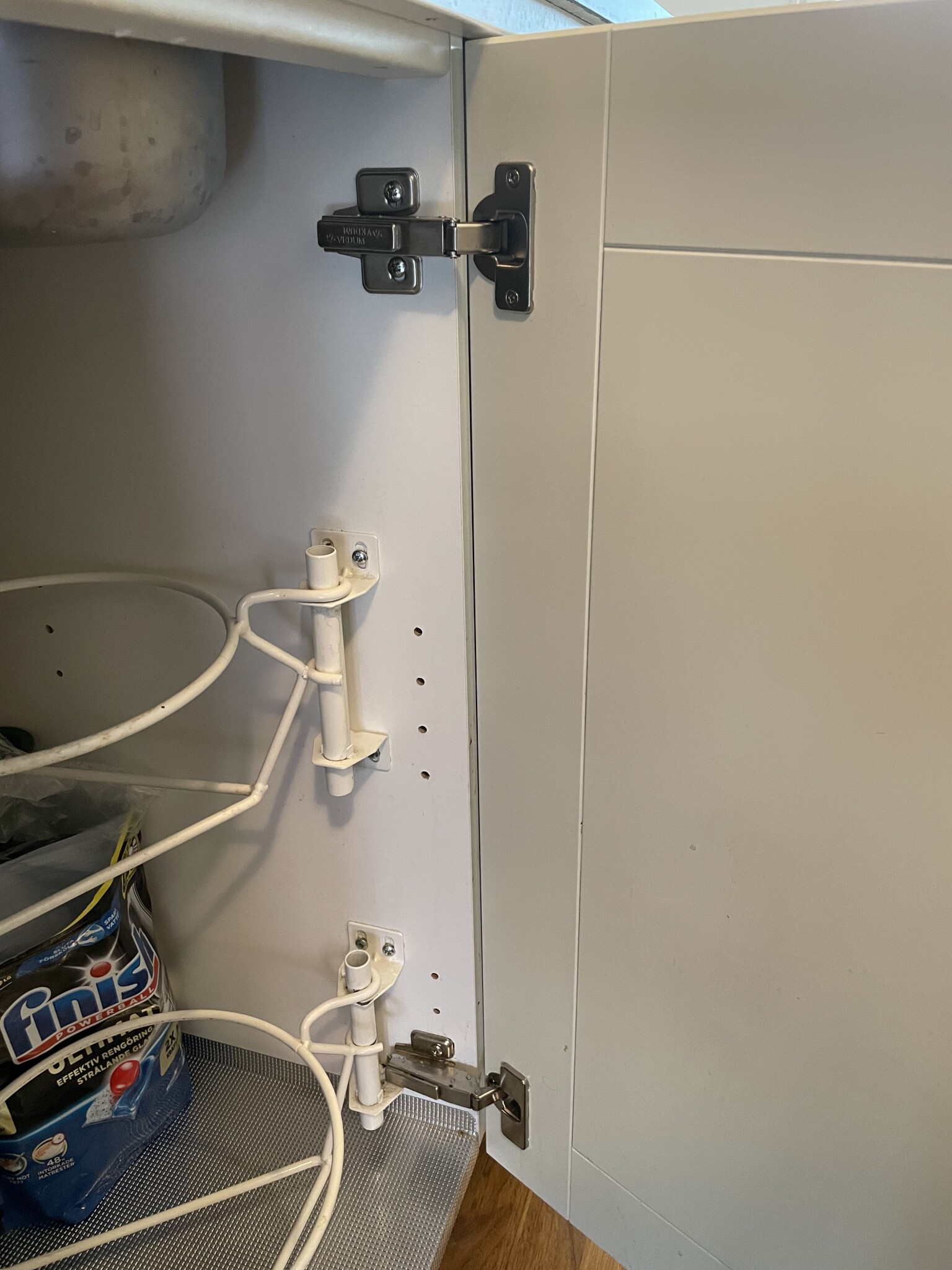

Har samma problem, också med dörrarna under diskbänk. Samma typ av gångjärn (90-tal?). Tänkte försöka lösa det genom att skifta runt gångjärnen lite med övriga luckor som mer sällan öppnas (borde räcka att ett av två är ok).
Du skulle kunna prova med att ta gångjärnen från en annan lucka och montera på den strulande luckan. Funkar det så vet du att gångjärnen är dåliga. Då köper du 2 nya gångjärn och använder dem istället.B BostadsBubbel skrev:

Jag monterade ner gångjärnet och det var inget motstånd över huvud taget i det. Och när jag vred och vände på det så ramlade det ut två små metallbitar, där det såg ut som att det från början var en enda metallbit som gått av på mitten.
Jag hittade ett par IKEA-gångjärn i en gömma, och monterade dit dom. Nu funkar allt som det ska igen!

Jag kan också återkoppla att jag löste mitt problem genom att byta den ena gångjärnet mot ett välfungerande från två mindre och sällan använda dörrar/luckor. Nu fungerar alla fyra fullt tillfredsställande utan att jag behövde köpa något nytt eller spendera någon större tid. Det räcker alltså att ett av två (eller gissningsvis två av tre för större dörrar) gångjärn har kvar fjäderkraften för att dörren ska gå igen.
