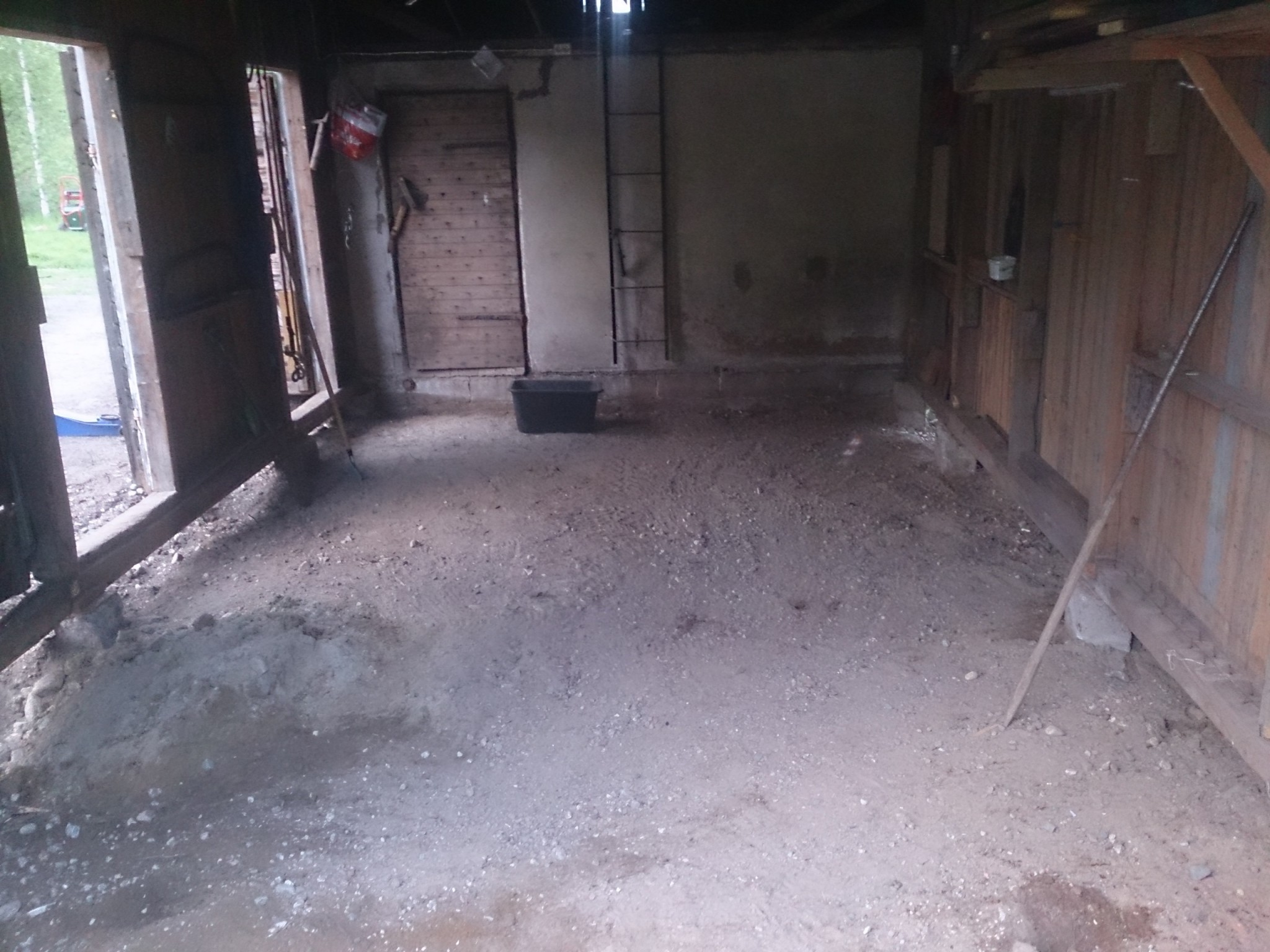

Hej igen idag har jag haft en snickare här som gett mig lite tips och råd. Fick tips om att ersätta syll med typ regel på insidan ovanför syll och på så vis slippa gräva mera för då kommer golvet hamna högre plus att man kan såga bort en del av den dåliga fasaden nertill som legat mot backen. Men vi får se hur det blir, jag har lite andra saker som måste tas itu med före, har ett vedlass som ska tas omhand och en panna med tankar som ska installeras innan nåt större kommer hända på Boden just nu. Men vad tycker ni om att ta bort syll och höja nivån på betonggolvet? Istället för att gräva ur mera alltså.?
nu håller jag på att kollar upp vad jag behöver innan gjutningen.
ett gruslass vilken typ av grus frågar jag leverantören så beställer jag det.

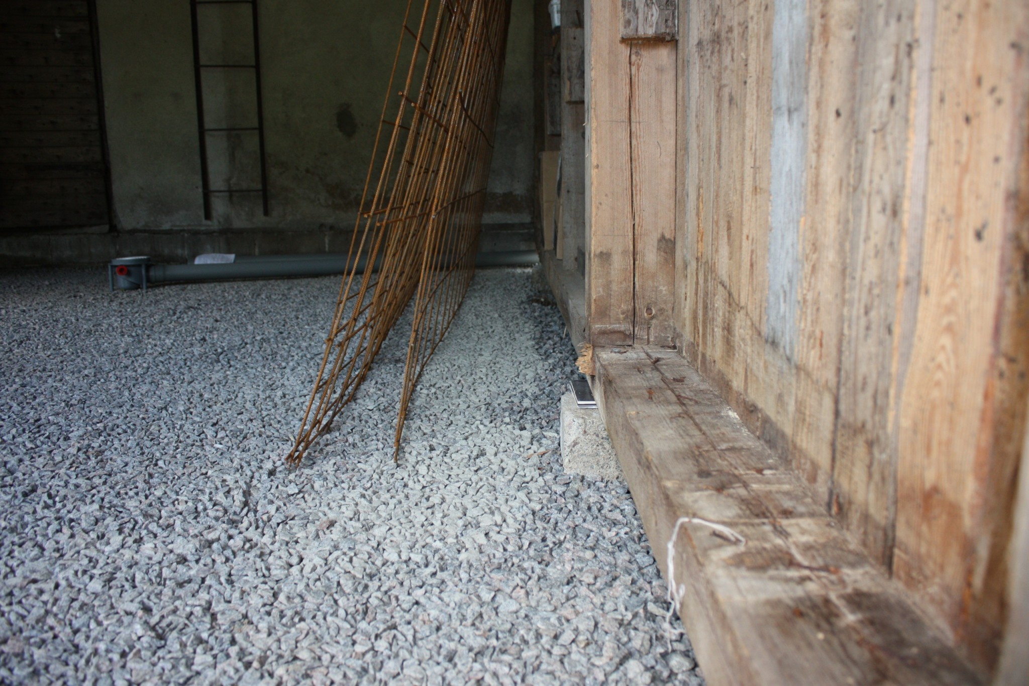

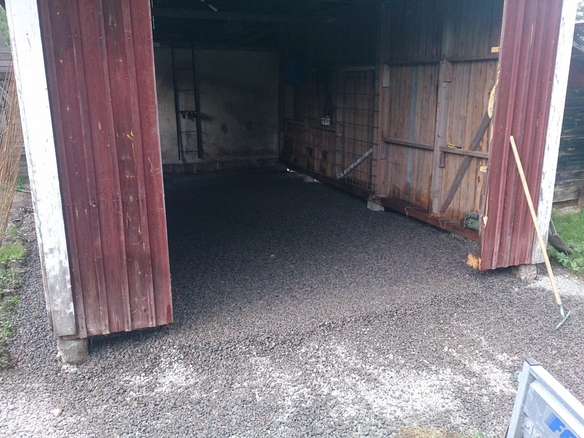

nu var det ett tag sen sist, men jag har fått hem gruslasset med 8-16 och fått in det i boden och stampat till det så gott jag kunde med en mindre padda. det är lite ojämnt och plattan kommer bli mellan 10-13cm på lite olika ställen för jag har inte kunskap, tålamod eller tid att få till det bättre
Kan nån tala om för mig hur jag enklast bygger en form och hur jag går till väga härifrån? att boden står över där plattan ska gjutas gör det svårt för mig att bygga en form som är i våg?
min tanke var att kanske fästa brädor i syllen på utsidan runt om boden och sedan sticka ner dem i backen och stötta dem för att sedan "fylla upp" boden invändigt med betong? sedan är det ju et problem att jag inte kan skrapa betongen som folk eftersom boden kommer vara ivägen.
jag tar hemskt gärna emot åsikter och tips ang detta.

Ser fint ut. Du kan inte montera en hård styrofoamisolering runt kanten invändigt som form? Fästa stöd i panelen utv med mellanlägg och slå ned några kilar/stöd c c 60 cm? Betongen behöver bara vara 7-10 cm tjock. Lägg i ett nät NPS 5020 t ex (5 mm i rutor om 20 cm). Ev en rand 12 mm längst ut runtom.
Om du skall förvara något på golvet, kartong el trä föreslår jag att du lägger ut en folie för att gjuta på vilket stoppar markfukten.
Vad betr överbliven betong finns många förslag, slå ihop några rutor-göra plattor eller lämpliga rutor till grill el likv men enkel inlagd armering. Tjocklek 5 cm. Vanligt på byggen är att man tar några bitar armeringsjärn som böjs i cirklar och stoppas ned i lämpliga stora högar av överbliven betong. En traktor kan då lätt lyfta dessa för bortoforsling.
