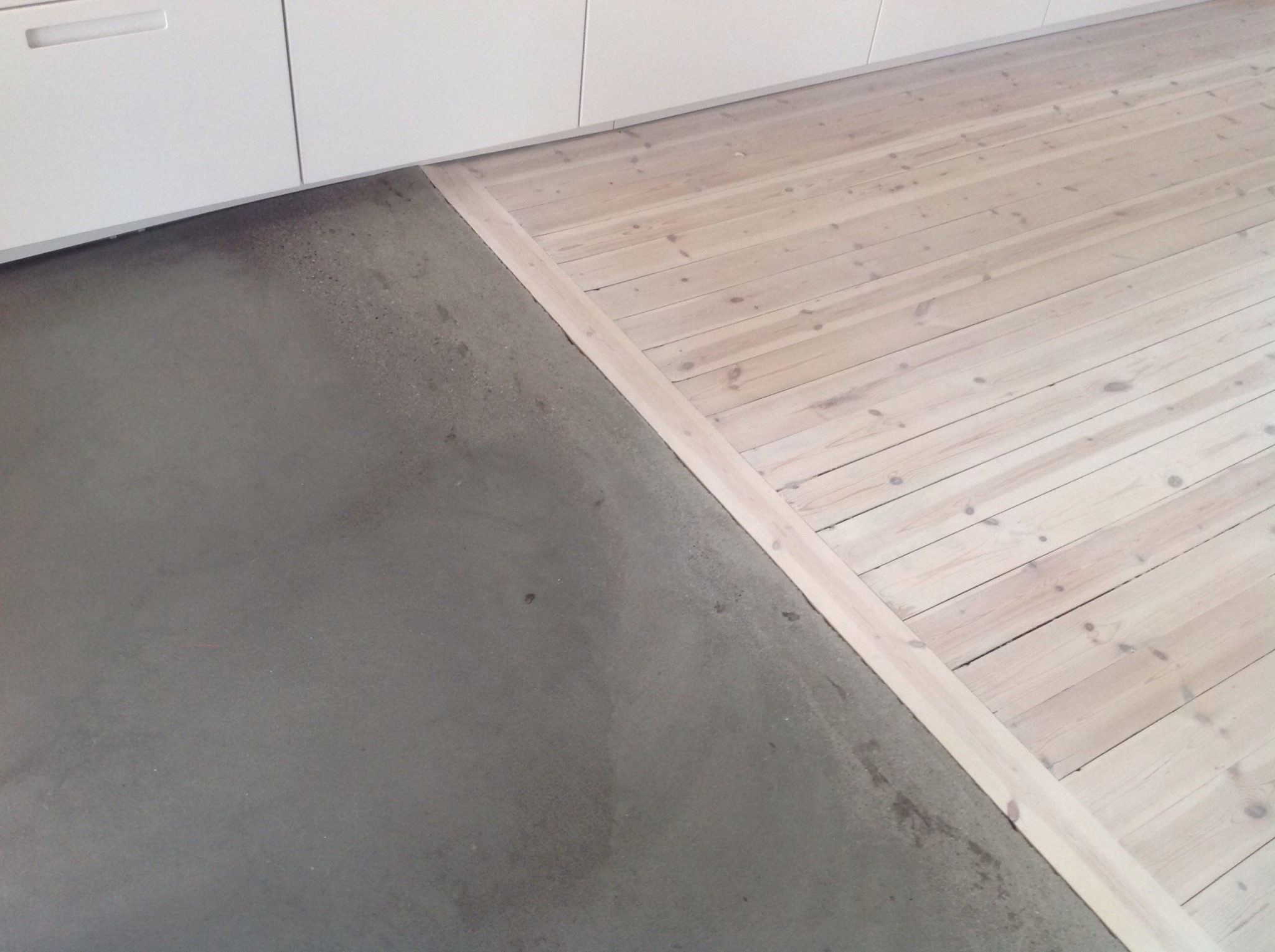

Japp, vi valde Bronze. Vi ville inte ha så mycket synlig ballast, vi är nöjda!
Vi betalade 24000 för ca 45 kvadrat.
Tack för info! Blir den alltid blank, eller går den att få i mattare variant?
Går att välja glans om man vill ha ett matt golv
Kalle_Kiander
Vi valde den matta varianten, vi ville inte ha ett blankt golv.
