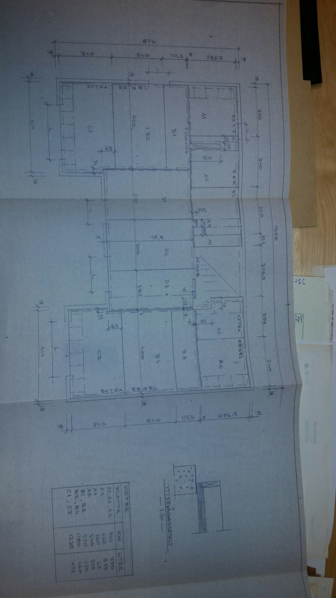

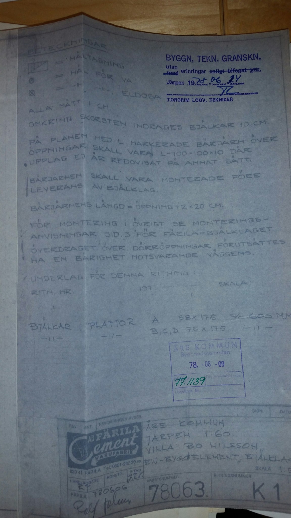

Har ett suterränghus byggt -78 med betongbjälklag i övreplan. Bifogar två ritningar (det enda jag har), är det någon som vet vilken max vikt kg/m2 eller totalvikt man får belasta sektion D1 på ritningen?
Ovan betongen ligger det reglar som har dim 160mm * 80mm.
  • En arkitektonisk ritning av en byggnadsplan som visar olika sektioner och mått inklusive sektion D1.
  • Byggritning för suterränghus med tekniska markeringar och anteckningar från 1978.
Att döma av den första ritnngen så är det någon form av prefabricerade betongplattor. Vad de faktiskt tål finns det ingen information om som jag kan hitta. Enda möjligheten att få reda på det är att kontakta AB Färila Cementvaror, men jag misstänker att det är svårt. Det enda man kan säga med säkerhet är att de klarar dåvarande normkrav för nyttig last i bostäder, 50 kg/kvm vilande och 100 kg/kvm rörlig.
Dåvarande normer -78 var det bara 50 kg/m2 vilande last, med tanke på att kyl o frys kan väga det dubbla och nästa rymmas inom 1 m2.
