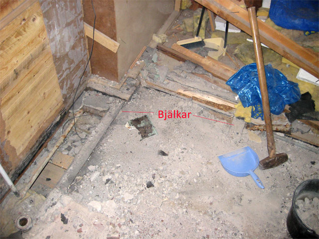

Håller på att riva ur ett badrum på övervåningen i huset (byggt -25). Är allt igenom ett trähus, men i golvet är gjutet betong/cement. Dels är det gjutet i facken mellan bjälkar och mot blindbotten och dels en halv decimeter "platta" över alltihop.
Jag förmodar att detta har med dåtidens sätt att skapa ett solitt golv för plattsättning att göra. Dock blev jag nervös när en bekant spekulerade i huruvida det hade med husets konstruktion (och stabilitet) att göra - ett av "bjälkfacken" ligger an med kortsidan mot murstocken nämligen. Jag är dock en smula tveksam till min väns funderingar - betongen ligger ju i träbjäklaget och det är ju till syvende och sist det som bär konstruktionen. Förvisso ligger en del av den gjutna betongen an mot murstocken, men det är som sagt en kortsida på ett par decimeter drygt. Gjutkonstruktion förefaller dessutom bara förekomma i detta rummet, som förmodligen tjänat som badrum tillbaka i tiden.
Betongen (eller är det cement, ursäkta en lekman..?) är inte armerad. Jag har börjat bila bort alltihop eftersom vatten och avlopp som nu ligger ingjutet måste dras om helt i det nya badrummet. Blev lite nervös när min bekant kom och "tyckte"...

Det är troligvis något som är gjort i efterhand runt 50-60-talet och är inte från 1925, dåtida hus brukar ha slagg eller spån i bjälklaget på övervåningen när det är byggt i trä.
Betong och tegelhus typ 6-vånings i sthlm byggda den tiden har ofta klinkers satta i 10cm tjockt jordfuktat bruk, men då är det alltid kallasfalt under och yttligare ett lager bruk.
Man ser ju inte jättemycket på kortet men gamla hus/villor brukar ha en "träram" längs ytterkant runt hela rummet, och sedan 3 tum 9 eller liknande tvärs över fastsatta i egensmidade vinkeljärn.

När jag river vidare hittar jag ett tidningsurklipp från 1954 bland bråten. På pricken! Och din beskrivning av träram runt rummet stämmer också. Utanför ramen ligger mycket riktigt spån (på vår undervåning låg slagg).
Förmodar att det var tidens sätt att anlägga golv i badrum, även om det rör sig om träbjälklag.

Ett tips vid återbyggnad av badrums-bjälklag är att i stället lägga lösa lecakulor 8-12mm i bjälklaget, det ger bra ljudisolering allmänt och är prisvärt.
