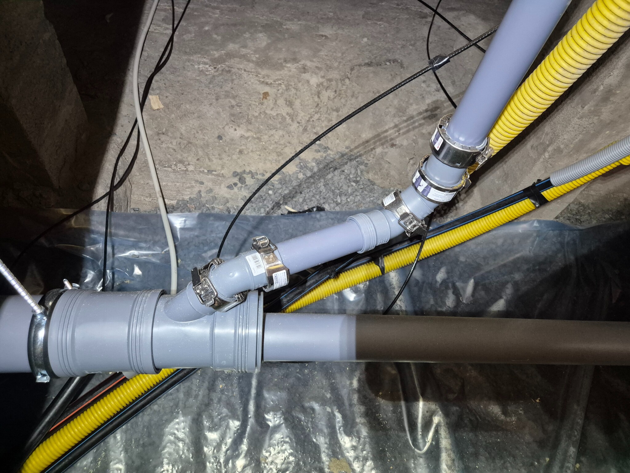

Vad tror ni om de här wavin bojorna som verkar sitta lite här och var? De kostar mig ca 10k, är de nödvändiga eller varför har jag aldrig sett sådana förut?
Dom sitter där för att trycka ihop muffen så att röret inte ska glida ur lika lätt vid tryckstötar, har aldrig sett någon använda det i ett badrum, bara vid vad dagvattenrör tex ifrån ett tak. Jag har aldrig använt dom ser inte varför man ska behöva göra det i ett badrum. Man säkrar upp rören på annat vis för att säkerställa att dom inte glider isär.

Wavin's egen text om dem: "Vid speciella systemlösningar t.ex. dag- och spillvatten, förekommer planerade och oplanerade tryckstötar. I dessa fallbehöver skarvarna säkras, framför allt runt böjar, så de integlider isär och orsakar läckage. Detta kan enkelt göras meden Wavin boja".
Har aldrig sett eller hört talas om dem förut, men jag är amatör.
Men vad är det vi ser på bilden? det som ser ut som någon kabel i lite virrvarr? Och däår går något som ser ut som en vit slang, är den skarvad med PEM röret under avloppsröret?

Jag tycker du borde låta en besiktningsman eller annan sakkunnig titta på installationen. Vi ser ju inte totalen, men det ser ut som den horisontella delen som sedan viker av uppåt saknar stöd. Och en del annat tveksamt på bilden.
