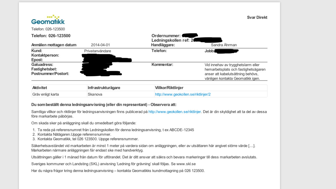

Jag har begärt kabelutsättning via portalen, ledningskollen.se, två ggr bägge gångerna har Skanova bara skickat karta på mejlen, däremot kom eon ut och märkte på plats.S Stefan1972 skrev:
Såhär ser det ut som jag fick på mejlen

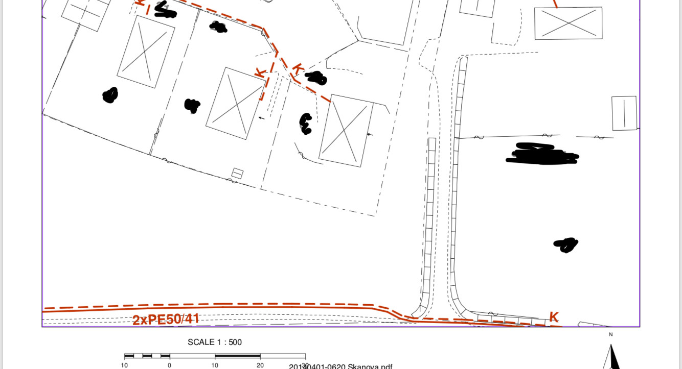

Kartan från skanova markerar kabeln hyfsat, +- nån meter, enligt deras teckenförklaring
