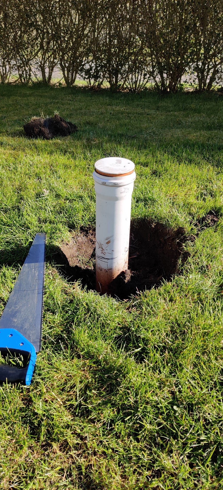

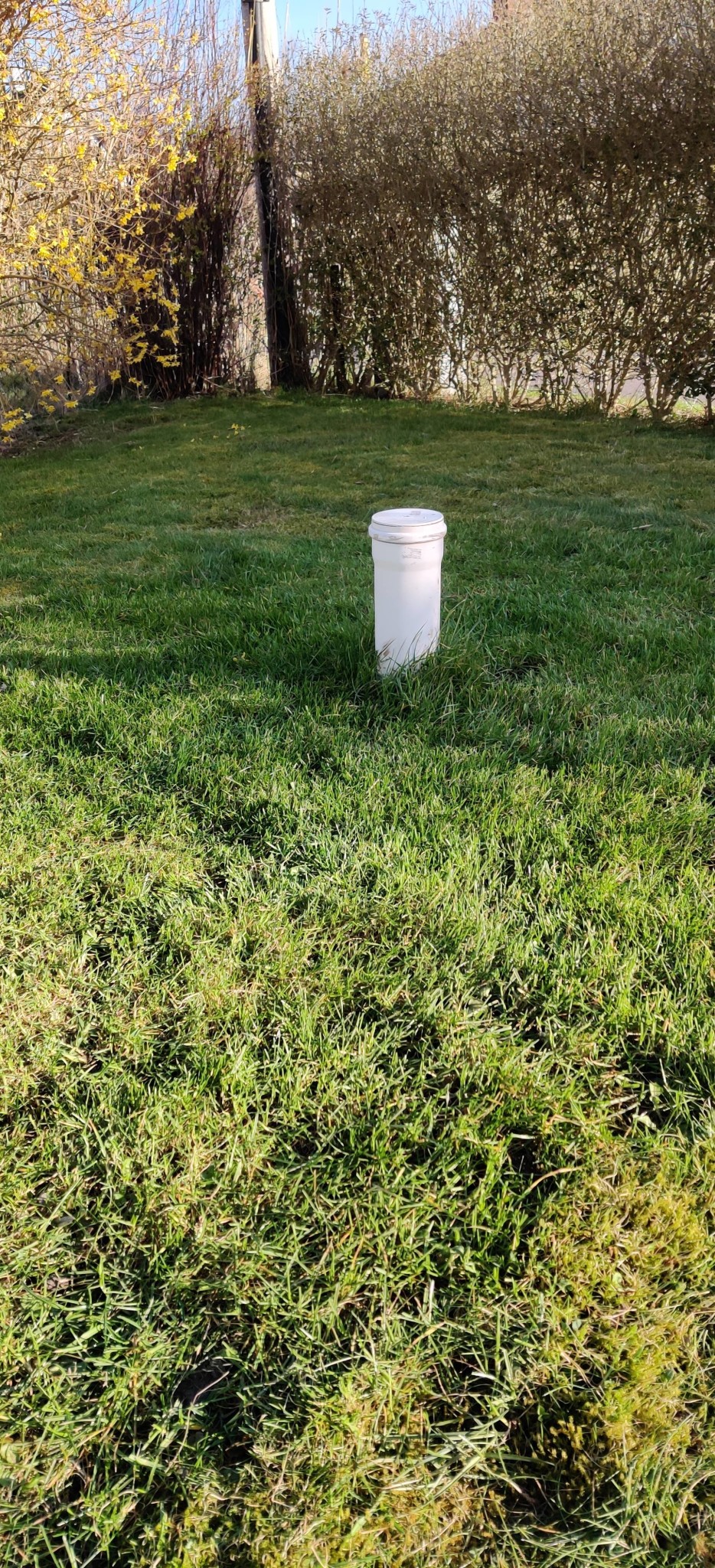

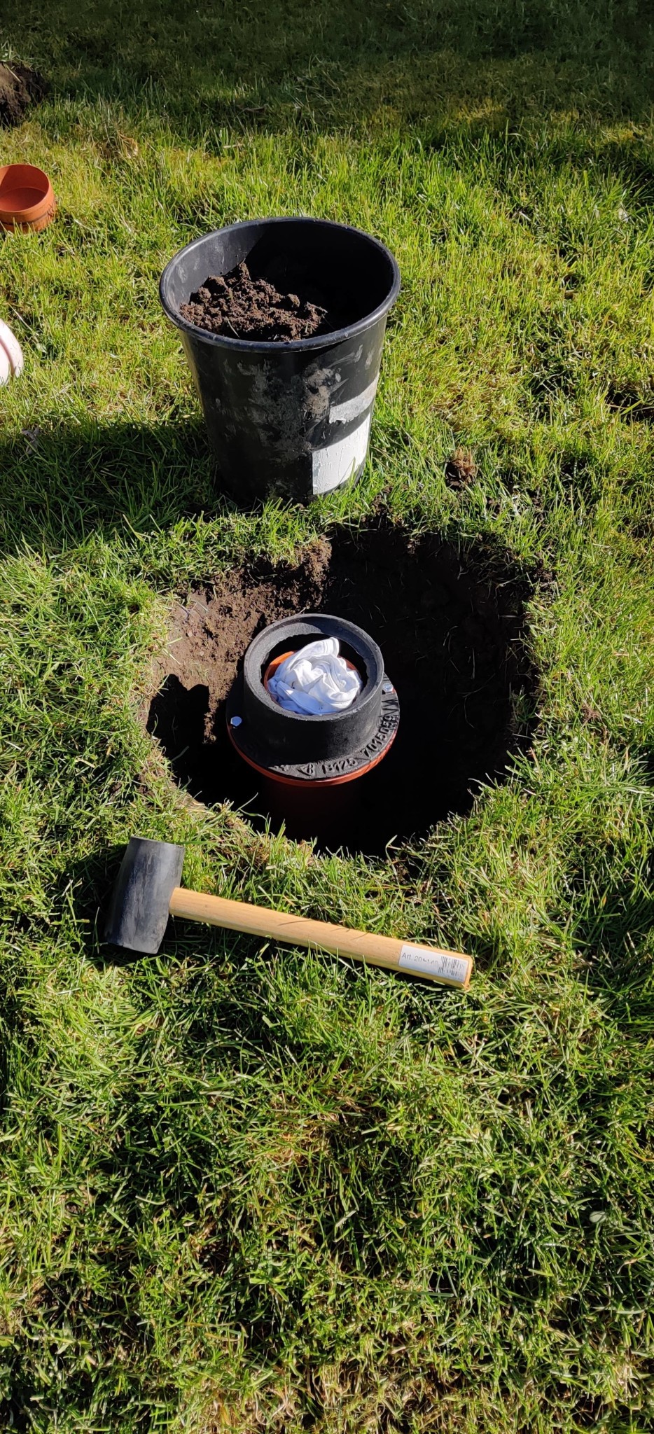

Nu har jag beställt en sådan betäckning som jag länkade till. Tror att en borde funka.

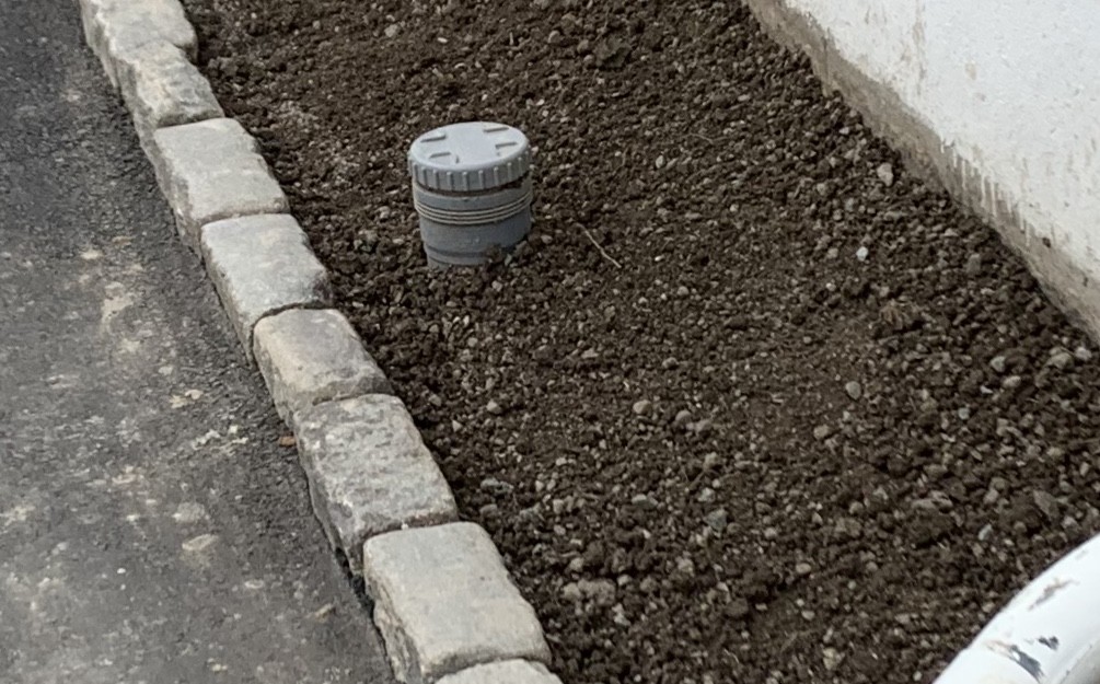

Skriv gärna hur det gick, jag har exakt samma behov:
Dräneringslock i mark vid en nyplanterad blomsterrabatt längs en stenlagd kant och vit vägg.

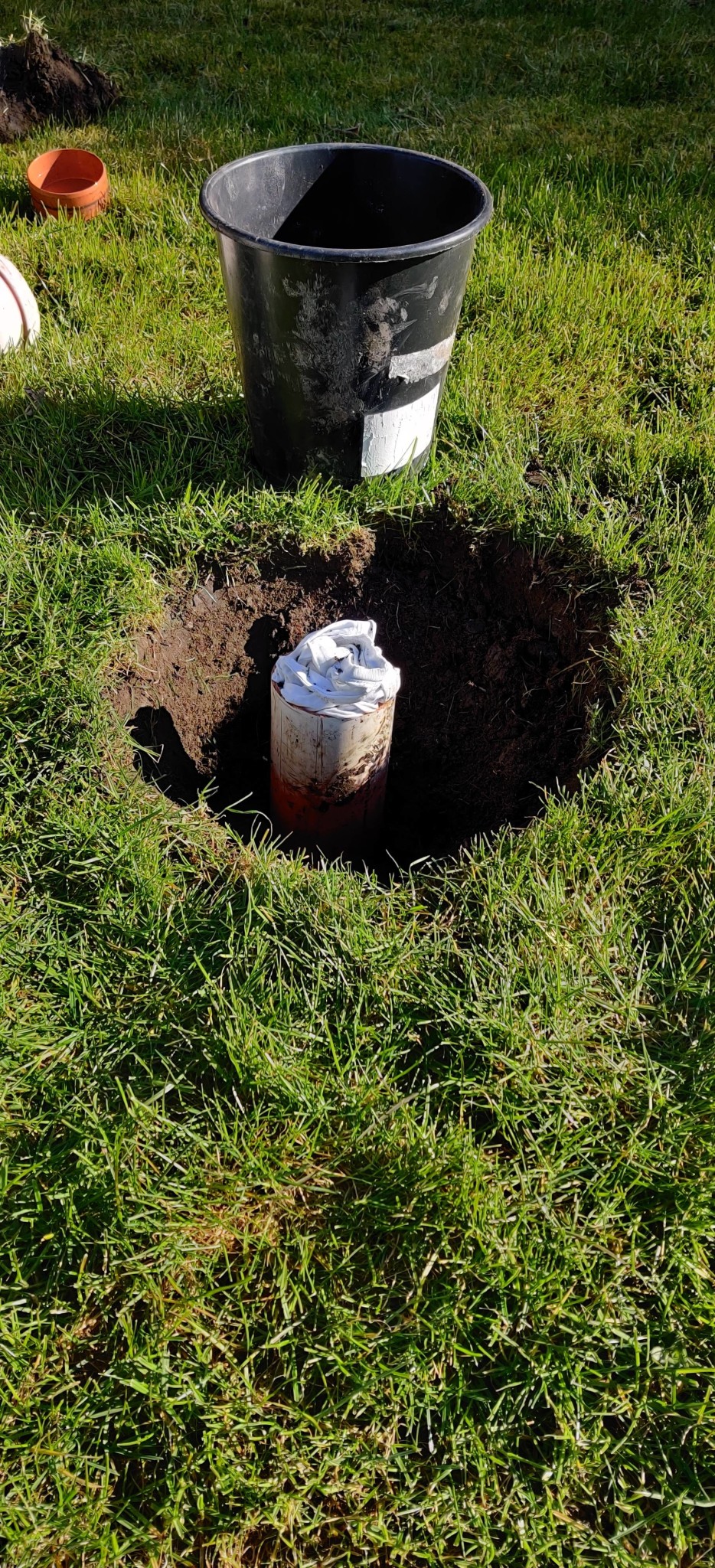

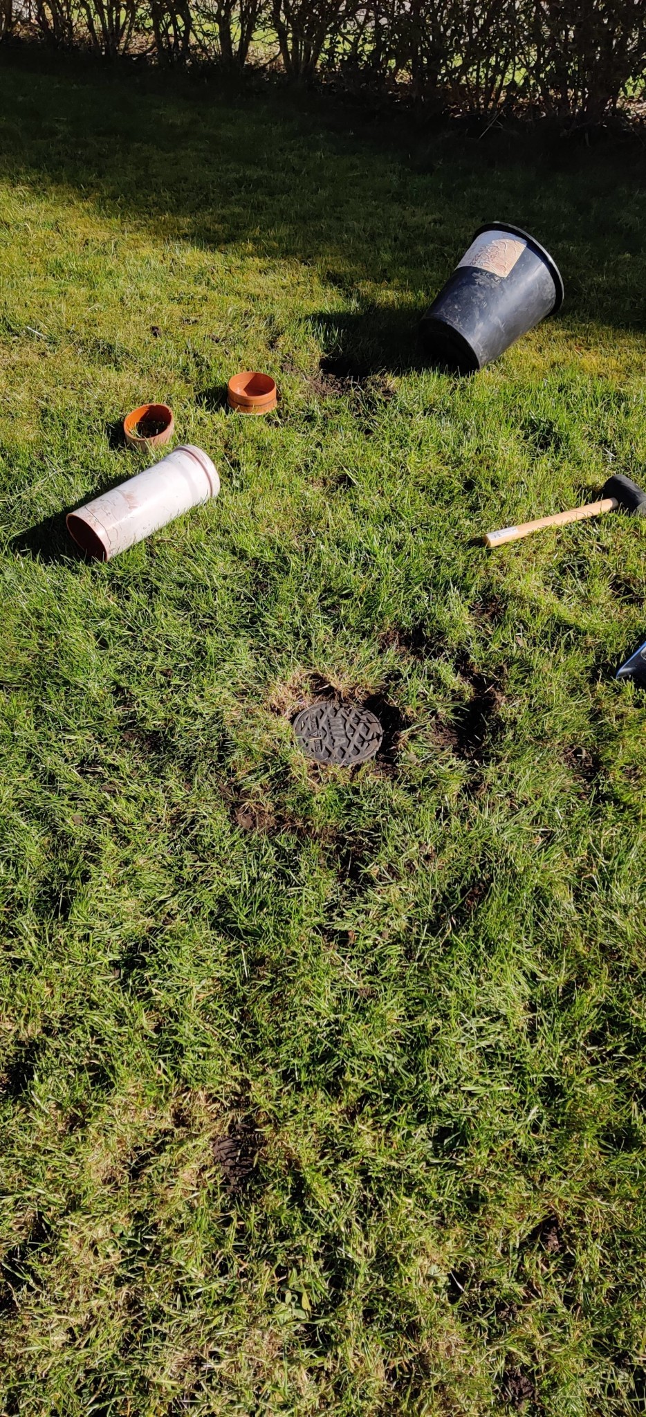

Betäckningen passade perfekt utanpå röret. Ett par m.m. till godo.

Stiligt!
Ska köpa en själv strax. Man märker väl sen men kapade du befintligt rör en bit under marknivå så locket hamnar flush med marknivå? Vår spolbrunn hamnar där vi ibland ställer bilen så man kommer att rulla över den med ett hjul ibland.
