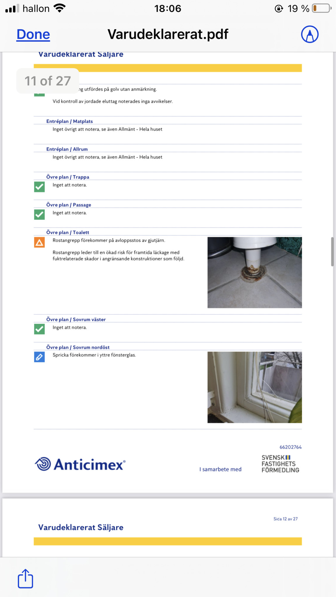

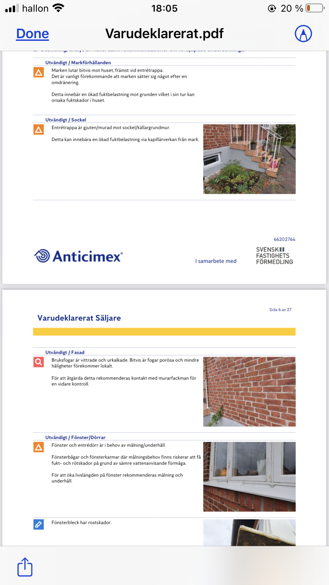

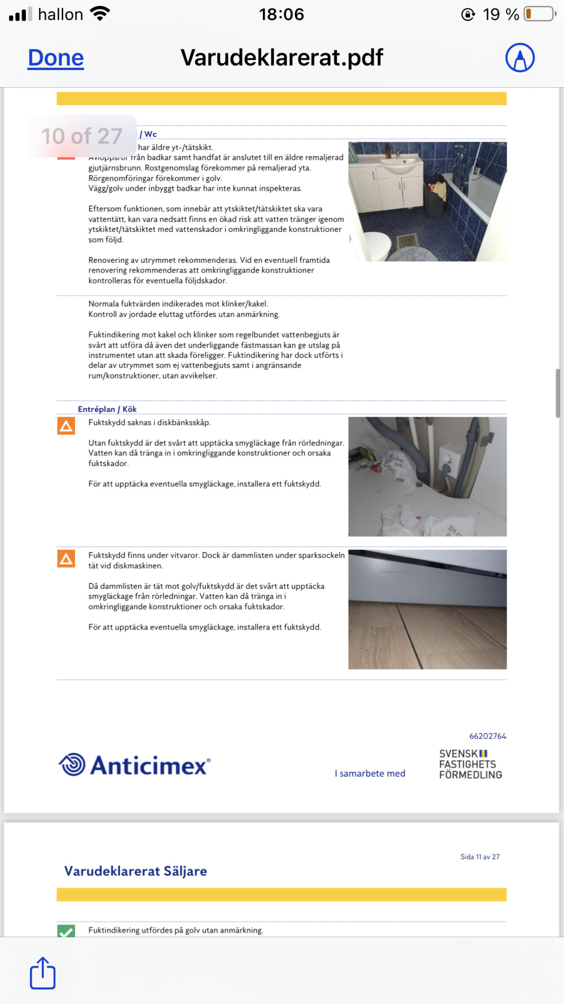

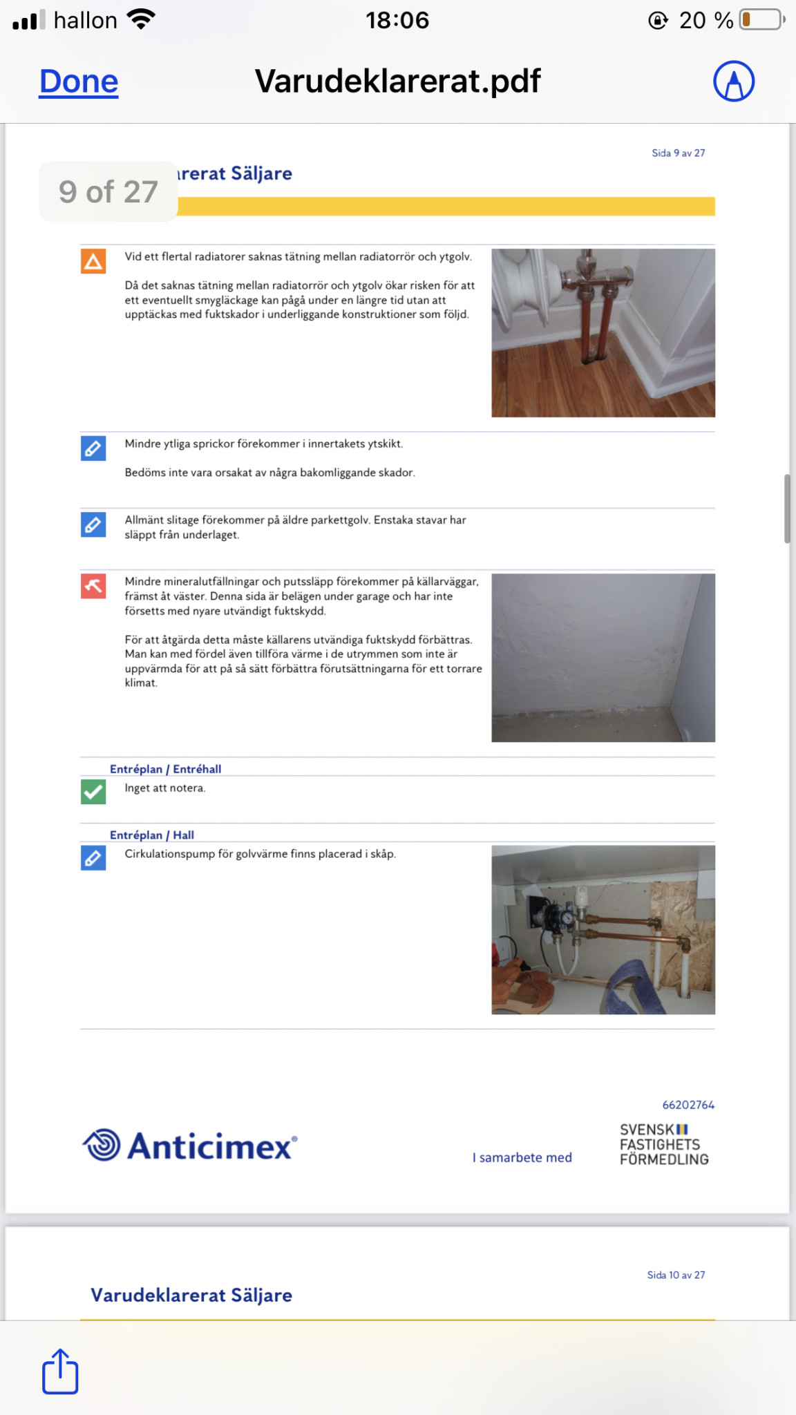

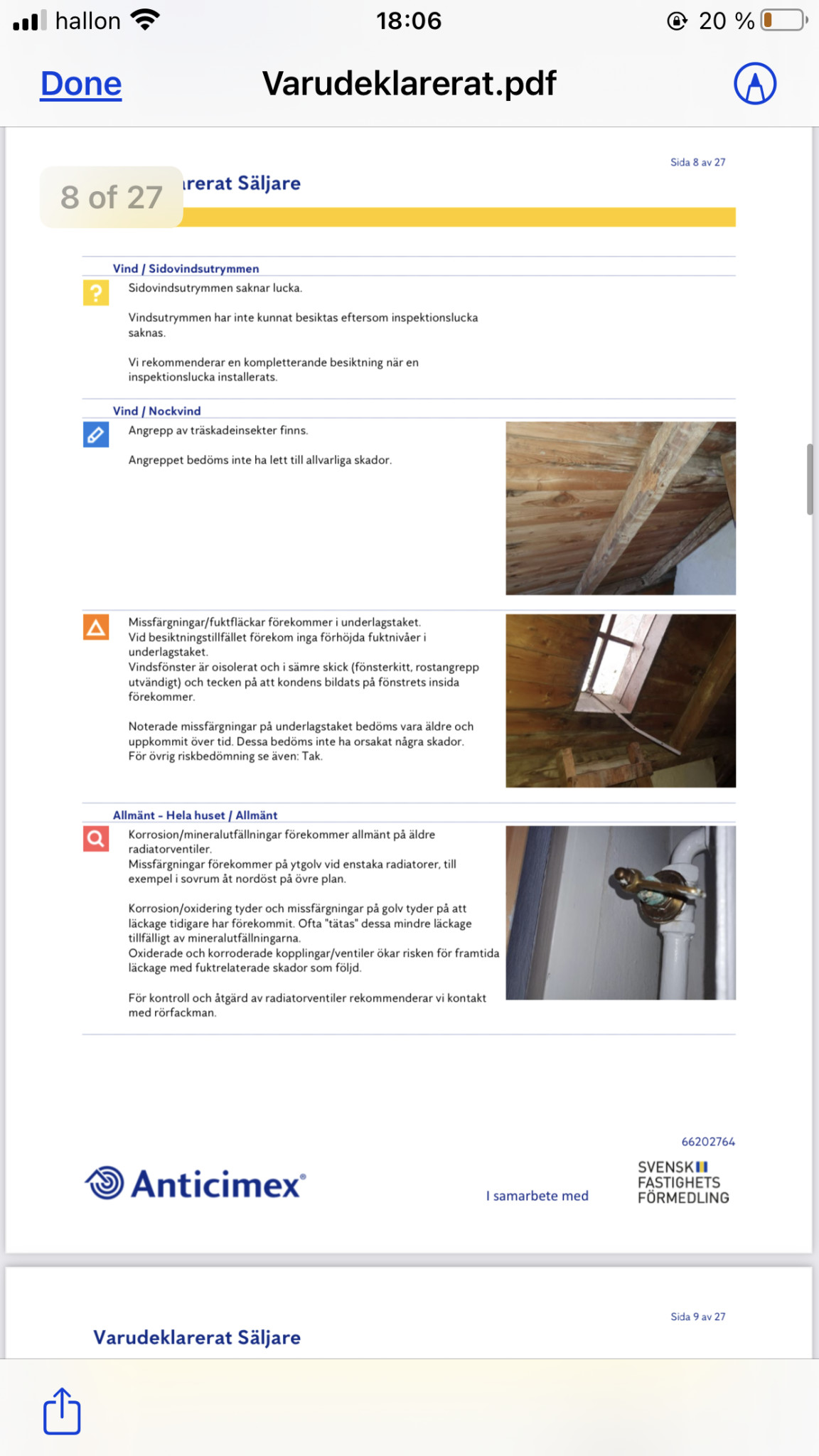

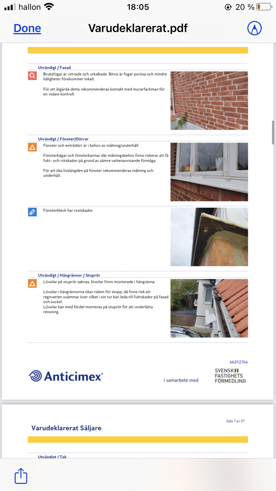

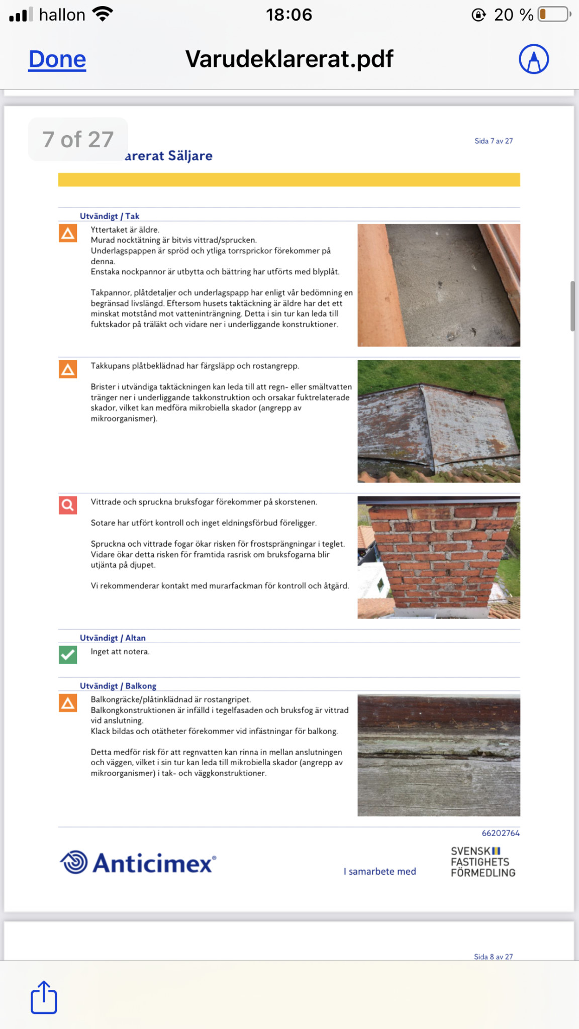

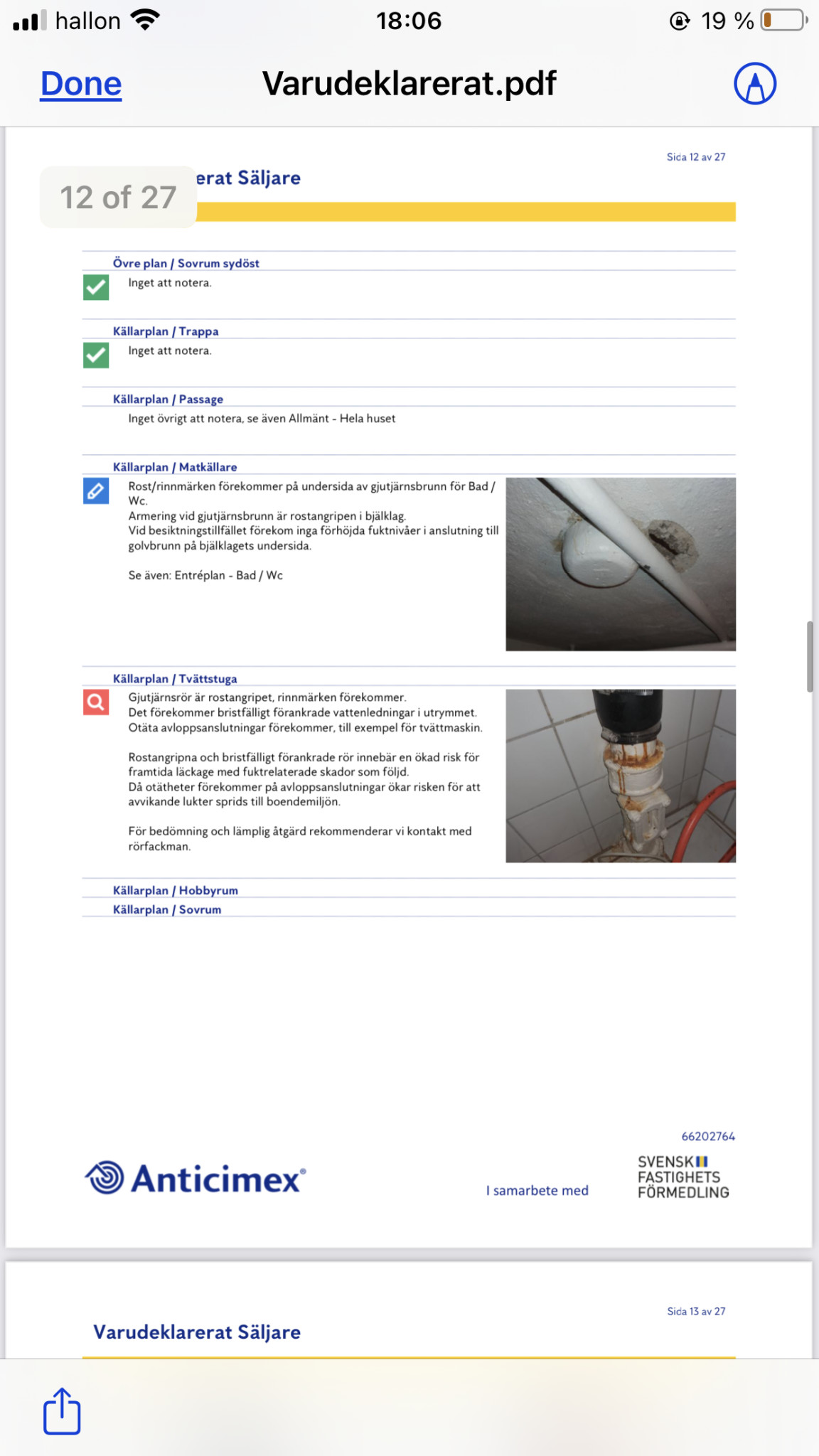

Hej! Jag har här en besiktningsprotokollet och behöver eras råd om hur mycket ska komma att renovera kostar ca!? Och om villan är givande att köpa den villa som kostar ca 4,5milkr ! tack på förhand
