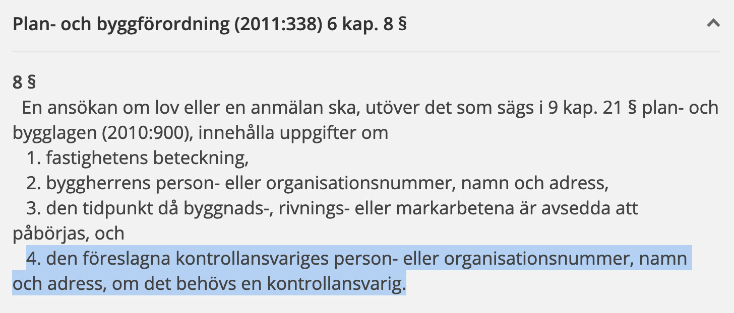

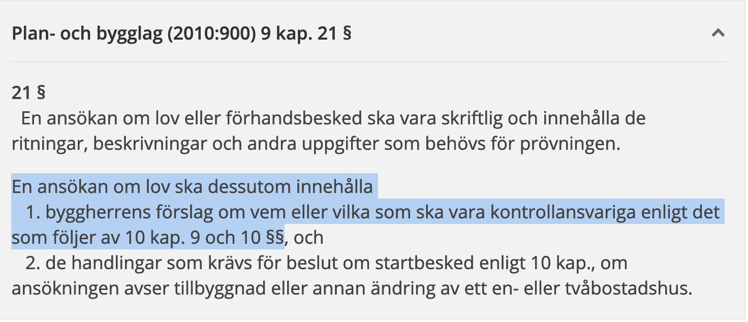

Du skriver:"Kontrollansvarig behöver du redan för att få bygglov."
Är det lagar/regler som säger detta eller för att personen kan vara behjälplig att runda missar?
Det är reglerat i PBL kring kontrollansvariga, alltså lag. Info finns hos Boverket https://www.boverket.se/sv/PBL-kuns...cessen/kontrollansvariga-och-deras-uppgifter/maxmsm skrev:
Jag har letat där men inte hittat någon text som preciserar att jag måste ha en KA när jag söker bygglovet, jag hittade någon annanstans att jag var tvungen att ha en KA för att få startbeskedet.coconut skrev:
Så frågan kvarstår, måste jag ha en KA för att få mitt bygglov? Mitt ROT är bygglovspliktigt dels för ytorna och dels för att jag ska bygga nära tomtgräns och omfattningen kräver en KA.
Jag vet att min menlösa/gravt inkompetenta kommun tar tid och evighet på sej för att få tummarna ur röven och få beviljat ett bygglov och jag känner det inte det minsta intressant att långt före byggstart låsa upp mej med en specifik KA med tanke på tiden så kan en KA ha hunnit att mumifieras innan drönarna på kommunen har kommit till skott......
Här:maxmsm skrev:Jag har letat där men inte hittat någon text som preciserar att jag måste ha en KA när jag söker bygglovet, jag hittade någon annanstans att jag var tvungen att ha en KA för att få startbeskedet.
samt:
Skulle tro att du inte behöver en KA för att få bygglovet, men många skickar med ett förslag på KA redan i ansökan. Det är ju fullt möjligt att byta ut en KA när bygglovet beviljats, så borde alltså vara möjligt att få lovet innan KA bestämts. Jag skulle gissa på att man från kommunernas sida tycker det är bra att KA är med tidigt så att byggherren har någon som man kan bolla frågor med om något dyker upp i bygglovsprocessen. Men enklast borde vara att ringa/maila till byggavdelningen i din kommun och se vad de säger. Lycka till!maxmsm skrev:Jag har letat där men inte hittat någon text som preciserar att jag måste ha en KA när jag söker bygglovet, jag hittade någon annanstans att jag var tvungen att ha en KA för att få startbeskedet.
Edit: såg att du fick lagtext referenser nu.

Finns inget exakt svar, är jobbet nog stort/komplicerat så kräver kommunen KA. Men det är kommunen som gör bedöm ingen.maxmsm skrev:Jag har letat där men inte hittat någon text som preciserar att jag måste ha en KA när jag söker bygglovet, jag hittade någon annanstans att jag var tvungen att ha en KA för att få startbeskedet.
Sök bygglov utan att ange KA, så får du se om kommunen kräver komplettering.
Namnet du anger är bara ett förslag, du får byta. Jobbar själv som KA och brukar upplysa kunderna om den möjligheten.
På bygglovsansökan så står det att KA SKA anges och lämna underskrift!coconut skrev:
Redigerat av moderator:
På bygglovsansökan så står det att KA SKA anges och lämna underskrift!A Autodidak1 skrev:Finns inget exakt svar, är jobbet nog stort/komplicerat så kräver kommunen KA. Men det är kommunen som gör bedöm ingen.
· Västra Götaland
· 1 849 inlägg
Så står det hos vissa kommuner, men alla bygglovspliktiga åtgärder kräver inte KA.maxmsm skrev:
Om du anser att projektet är litet/enkelt och du har kunskapen så skriver du det på övriga upplysningar att du inte bedömer att det behövs KA
Som jag skrev tidigare så gör tillbyggnads ytornas storlek och närhet till gränser att KA måste finnas.A Autodidak1 skrev:
