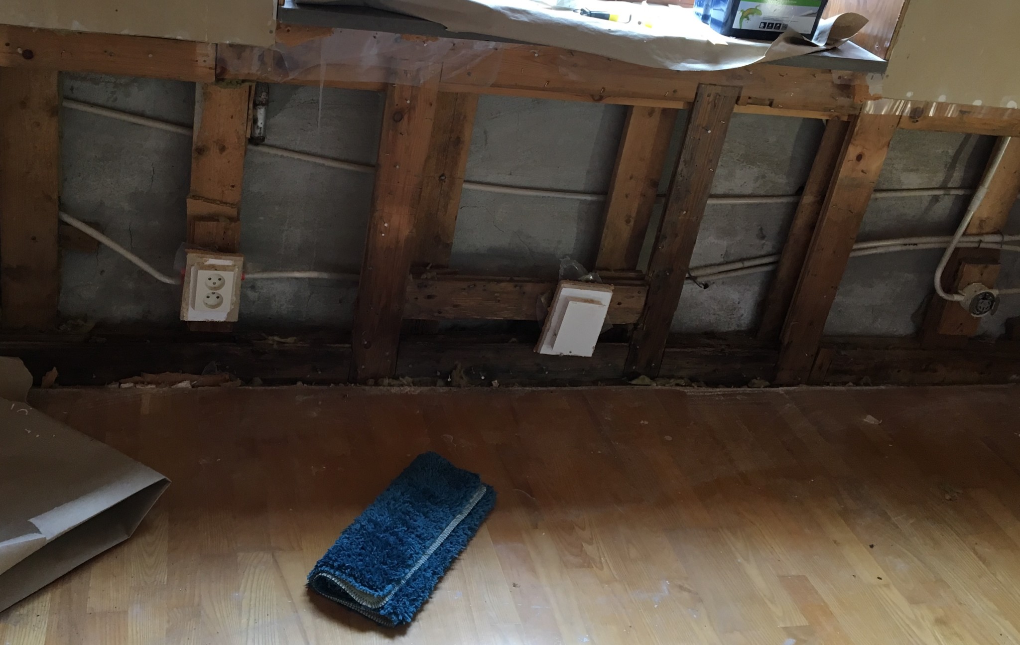

Felaktigt monterat fönsterbleck vid husets fönster som lett till vattenskada.
Skador på en vägg under ett fönster med synlig syll och isolering samt en blå trasa på trägolv.

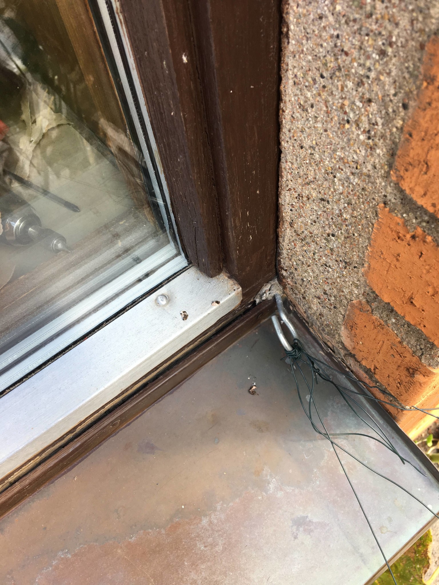

Köpt ett gammalt hus med friskrivningsklausul. Upptäckte efter tillträdet att det läckt in regnvatten under fönsterna eftersom fönsterblecken inte varit rätt monterade, inte varit inne i ”spåret”. Fått byta ut syll och vägg under fönster.
Jag tycker besiktningsmannen skulle sett detta. Är det lönt att ta upp?
Det står en allmän kommentar att infästning och tätning av fönsterbleck och droppbleck erfordrar regelbunden kontroll. Men inget att de satt fel.

Har du anlitat en besiktningsman inför köpet som missat fönsterblecken, ska du självfallet anmärka på detta. Det ingår i besiktningsmannens uppgift.

Ja anser jag också men kan jag förvänta mig att få prisavdrag på besiktningen. Eller vad tror ni?
Du skall nog kunna få ersättning även för en del av skadorna i väggen.
Det synliga felet borde föranlett en fördjupad undersökning, då skulle skadan i väggen ha upptäckts. och du hade haft möjlighet att pruta på köpesumman.
Jag tycker att den "allmänna kommentaren" innebär just att det är monterat på ett sätt som kan ge skador och att det måste kontrolleras.
yonna och 4 till
Så skulle inte jag tolkat den kommentaren. Står det inte uttryckligen att det är felmonterat, vilket det är om blecken inte går in i avsedd springa, så anser jag att besiktningsmannen har inte sett ngt att anmärka på.
Att fönsterbleck bör kontrolleras regelbundet beror ju på att det är en erkänt svag punkt - alltid, på alla hus.
