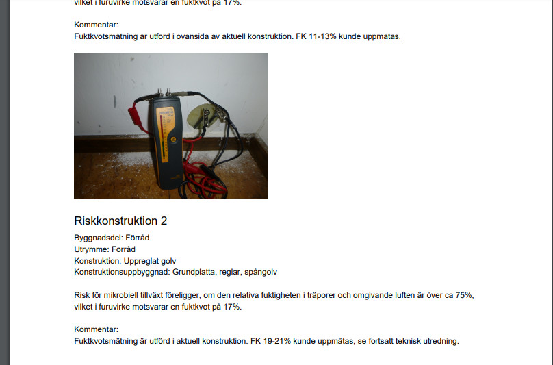

Var på visning av ett hus byggt 1980 här om dagen. Läget, planlösning, tomt mm är perfekt. Efter visningen kändes det som en självklarhet att lägga bud. Men efter några dygns googlande och läsning av besiktningsprotokollet så blir jag mer och mer fundersam. Huset är ju inte direkt nytt så skavanker finns men en sak i protokollet blir jag fundersam över.
Jag är lekman och förstår inte mer än att det är förhöjda fuktvärden i förråd (som sitter ihop med huset). Hur allvarligt är detta tro?
Riskkonstruktion 2 Byggnadsdel: Förråd Utrymme: Förråd Konstruktion: Uppreglat golv Konstruktionsuppbyggnad: Grundplatta, reglar, spångolv Risk för mikrobiell tillväxt föreligger, om den relativa fuktigheten i träporer och omgivande luften är över ca 75%, vilket i furuvirke motsvarar en fuktkvot på 17%. Kommentar: Fuktkvotsmätning är utförd i aktuell konstruktion. FK 19-21% kunde uppmätas, se fortsatt teknisk utredning.
fukt- och konstruktionskontroll gjordes på ytterligare två punkter och där var det FK 11-13%
Mäklaren hävdar att köparen inte behöver göra någon mer besiktning än den överlåtelsebesiktning säljaren redan gjort. Hur ska man ställa sig till det?
om vi nu skulle vinna en ev budgivning, bör vi då göra en bes. till som troligtvis påtalar samma sak som den säljaren redan gjort?

Men fukten i förrådet som uppmättes. Kan inte den sprida sig till övriga delar där själva huset står?
Besiktningen säger att det krävs fortsatt teknisk utredning för att bedöma, finns det utvecklat i besiktningsprotokollet vad man menar med det? Som redan sagts, ett hus från denna tid har nästan alltid brister, hur allvarligt det är kan variera. Ni kan själva låta utföra en fördjupad besiktning om detta är ok för säljaren.
K klimt skrev:Besiktningen säger att det krävs fortsatt teknisk utredning för att bedöma, finns det utvecklat i besiktningsprotokollet vad man menar med det? Som redan sagts, ett hus från denna tid har nästan alltid brister, hur allvarligt det är kan variera. Ni kan själva låta utföra en fördjupad besiktning om detta är ok för säljaren.
Under fortsatt teknisk utredning står det att köpare kan välja att göra den efter köpet. Hade faktiskt missat den delen.
Antar att det är lämpligt att göra ifall man skulle skriva kontrakt. Med klausul att köpet hävs alt prissänkning om det är allvarligt.
Har aldrig köpt ett friköpt hus så har ganska dålig koll på hur man ska bete sig.
Om jag tolkar protokollet rätt finns det ett förråd som sitter ihop med boningshuset? I förrådet har man uppmätt ökad fuktkvot i syllar/liknande och du funderar över om detta kan ”sprida sig” till boningshuset?
Det jag funderar över är då vad boningshuset har för grundkonstruktion. Finns förutsättningarna för att fukten ska sprida sig? Finns någon förklaring till den ökade fuktkvoten (rabatt mot grunden, buskar mot förrådsfasad, läckande vattenutkastare etc). Fukt kommer någonstans ifrån….
För att du som köpare ska anses ha uppfyllt din undersökningsplikt måste du själv ha besiktat huset (eller anlitat en besiktningsman som gör det åt dig). Ett hett tips är att prata med DIN besiktningsman om detta med ökad fuktkvot och vad det kan bero på, och om det är risk för boningshuset.

Instämmer med inläggen ovan, om du är ny köpare med begränsad teknisk kompetens så är det klokt att göra en egen besiktning som fördjupas på de områden där säljarens besiktning angett problem.
Samtidigt bör ni inse att ett äldre hus har brister och att det kanske dyker upp saker som inte noterats. Ni bör anpassa ert bud på huset så att ni säkerställer att ni har en ordentlig kassa för reparationer.
Gör en egen besiktning. Det stora värdet är inte själva protokollet, utan att få gå runt på plats med en besiktningsman och få muntliga råd kring konstruktionen, underhållet, en mer nyanserad bild av läget o.s.v.

Ja precis, förrådet sitter ihop med boningshus.
Ang besiktning så var det något sånt jag ville, alltså att jag kan gå med vid besiktningen och ställa "dumma" frågor. Ett till protokoll skulle säkert bara göra oss mer förvirrade.
Ska väl tillägga att jag kan ha missuppfattat mäklaren ang. en egen överlåtelsebesiktning.
Ett besiktningsprotokoll ser nästan alltid "illa" ut men saker och ting är nedskrivna då det helt enkelt föreligger en brist. Har man en diskussion med en besiktningsman så brukar man få större förståelse för problemet och ofta är det mindre allvarligt än det låter. Vidare kan man få förslag på hur man kan övervaka detta över tid. Saker och ting på hus går (ofta) långsamt, en brist kan vara en brist och ett problem först 10-20-30 år senare.
