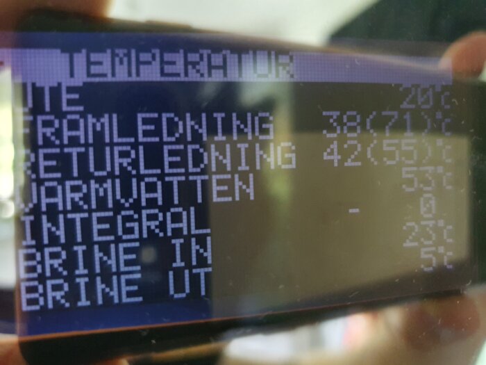

Bergvärmepumpen jobbar men alla element i hela huset är iskalla?
Det här är rena grekiskan för mig men jag är ändå väldigt tacksam för svar.V växelventil skrev:Avvakta för värmepumpar är trögtsystem så det tar tid.Det som startar och stoppar din värmepump är integralen. Om ditt startvärde är -60 så kommer den räkna ner till 0.Det som avgör hur snabbt den räknar ner till 0 beror på din framledning temperaturen ÄR-värde Mao din faktiska framledningstemperaturen. Det som står inom parentes är BÖR-värdet som styrs av din kurva/rumvärdet och utomhustemperaturen.Om ÄR-värdet är exempel 42 grader på framledningen men BÖR-värdet är 40 grader kommer integralberäkningen bli 2 steg nedåt/minut på framledningen tills den kommer ner till 0 så stannar kompressor för den har gjort klart värmecyckeln.
Om jag ska "ta in en expert" är det en VVS:are eller någon slags servicetekniker för värmepump jag ska kontakta då?
Är som sagt mitt första egna hus och vi flyttade in i mars så allt som hör till husägande är helt nytt för mig så ha överseende!
Där har du en viktig aspekt, TS skrev väderapp. Men den vet så klart inte temperaturen vid utegivaren på husväggen.E EyEr0n skrev:
Så en hederlig termometer behövs så klart för att kunna kalibrera tempgivaren.
Så det är så klart första åtgärd, kolla verklig temperatur på husets nordsida, inte vad en app påstår att det är.
Du kommer snart in hur det fungerar och värmekostnaderna blir viktiga när elen är dyr så ju mer du ställer in din värmepump så kan du kanske spara en slant med rätt inställning.J Jagoo skrev:Det här är rena grekiskan för mig men jag är ändå väldigt tacksam för svar.
Är det där börvärdet på framledningen verkligen rimligt?
Jodå det har jag gjort. Det kan ju vara så att den var i varmvattendrift när jag tog bilden, det tänkte jag inte påV växelventil skrev:
