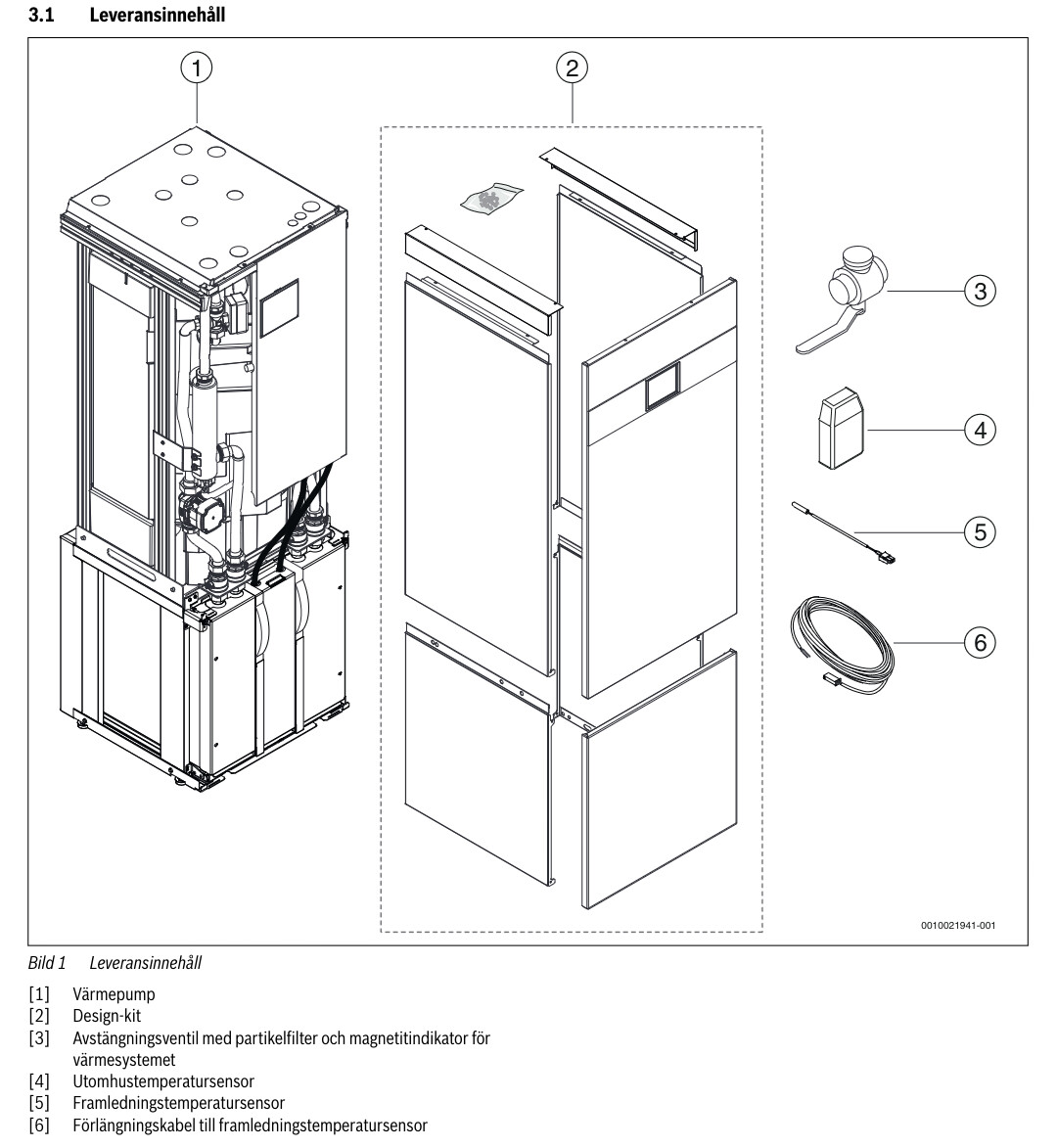

Installerade för ett tag sedan bergvärme. IVT greenline GEO 500. Vet inte om det är 508C, 512C eller 516C men någon av dem är det. Installerade då i samband med detta ett magnetitfilter. Detta är rensat ett par gånger. Första gången var det fullt av äckel och de andra gångerna helt rent.
Nu till min fråga. Hittar inget partikelfilter som det står att man skall rensa. Servicekillen tyckte det var lite konstigt att det inte fanns så han ringde upp värmekällan. De sa att på denna årsmodellen finns det inget sådant🤔. Detta tyckte jag lät väldigt konstigt. Vart tar alla partiklar vägen då. Kloggar inte systemet igen. Magnetitfiltret tar väl inte allt? Eller gör det kanske det? Ska det inte finnas på ALLA modeller?
Tänkte ringa dem sen men vill ha er expertis först. Kan inte alls mycket om detta så snälla svara som om ni pratar med ett barn👶

Filtret är inte inbyggt i pumpen, så rent tekniskt kan värmekällan (?) ha rätt. Men det följer med ett filter som installatören ska sätta på något bra ställe utanför pumpen, så det är bara att börja leta.
Men manualen jag tittade i är från 2019, så det är inte helt omöjligt att man har slutat skicka med filtret nu för att spara några kronor extra till aktieägarna.
