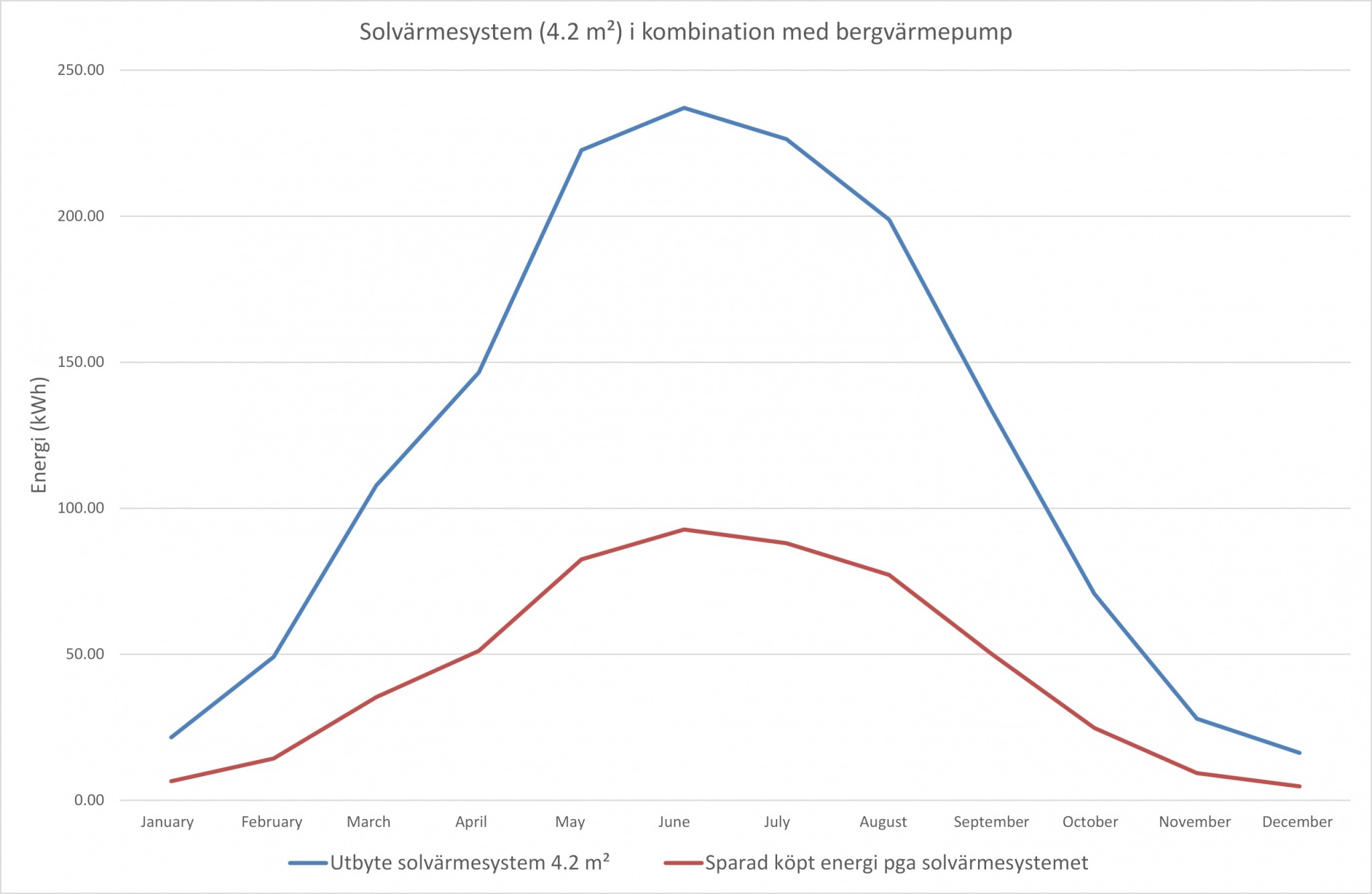

I min värld är värmepump och solcellssystem vida överlägset värmepump och solvärmesystem.
Jag bifogar en bild som visar skillnaden mellan solvärmesystemets utbyte och vad det utbytet leder till för besparing av köpt energi i en byggnad med värmepump. Diagrammet bygger på simulerad data.
