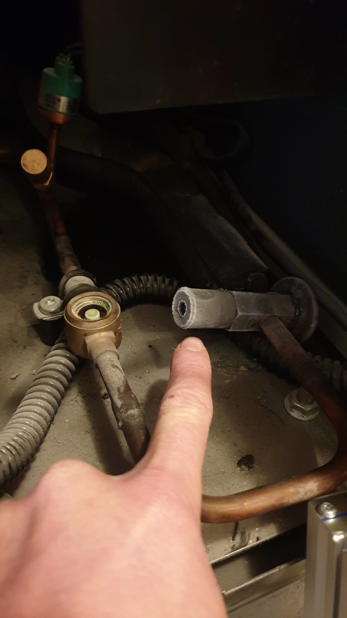

Har en hel del strul med min bergvärmepump.
Hat larmat för värmebärardelta samt pressostat hög. Jag har avluftat värmekretsen ordentligt, trycksatt, rensat filter och höjt effekten på värmesidans cirkulationspump. Den gick som en klocka.
Ett dygn senare: pressostat låg. Jahapp. Kvitterar larm men den slår av sig med samma larm efter någon minut. Skumt. Kollar temperaturer, köldbärare in 8, köldbärare ut 18. Pumpen verkar inte snurra. Antar att jag behöver lufta av den och öppnar skruvet på pumpen. Tappar brine och det bubblar ut lite luft. Testar igen. Ingen skillnad. Nu märker jag medierören på kompressorn har frost på sig. Va?
Min kompressor verkar kyla och inte värma? Vad är det som pågår?
Dessutom verkar inte cp på brinesidan gå alls. Har kollat att styrningen funkar och den får matning. Om jag skruvat upp skruven helt lär jag väl tappa ur halva systemet? Hur kan jag kolla att den verkligen går?
Innan vid larm körde den på elpatron men nu har pumpen lagt ner det också. Cp på värmesidan går men den värmer inte vattnet.
Någon som har några vettiga pointers, är helt förvirrad.
Finns det en skruv på gaveln på pumpen så kan man lossa den och komma åt pumpaxeln. På axeln finns det ett spår där man kan sätta en mejsel och tvinga igång den om den har kärvat fast.
När jag lossar skruven flödar det mängder med brine ut. Om jag lossar helt behöver jag sannolikt fylla på och trycksätta igen efteråt, korrekt?
Det ska bara rinna ut en liten skvätt. Har du trycksatt brineslinga så kan du släppa på trycket innan.
Annars får du hålla för med handen så det rinner ut så lite som möjligt.
Den är trycksatt. Öppnade skruven för att avlufta tidigare och tänkte att de skulle komma ut lite grann. Tror jag fick ur 3 dl innan jag stängde den igen. Testar släppa trycket innan jag öppnar igen nu då.
På bilden ser man frost på rören till kompressorn. Knns väldigt konstigt.

Är normalt med frost/is på exspansionsventilen, det är där som köldmediat ska värmas upp i växlaren ( kondensorn ) efter den. att den löser på LP, brukar vara dåligt/inget flöde på brainen kolla KB-pumpen ordentligt, Vilken sorts VP och ålder på den
Ivt greenline plus, ht plus ce 6-17. Kb pumpen är död ser det ut som.
Ja, är det inget flöde på brinet så blir det snabbt väldigt kallt.

Det finns nästan bara 2 saker att göra kolla att pumpen snurrar ( går att köra manuellt i menyn ) kolla filter, samt kanske när det ändå lättas på tryck och stängs, troligtvis kanske slangar anslutna under VP och IVT hade i äldre tider tvivelaktig kvalitet på dessa och dom sattes igen och dåligt flöde på både VB och KB., Det med död VP och LP-larm, knacka ( lite brutalt ) på LPpressostaten, den kan ha hängt sig efter flera brytningar och inte vill gå tillbaka
Luc Reiner
TobiasEk TobiasEk skrev:
Ok, den är stendöd! Tack för tipset!
ja är cirkpumpen på kalla sidan död, då kommer den suga ner sig, med risk för att frysa växlaren, så tvinga den inte att gå!
Tvinga inte kompressorn att gå alltså. Cirkulationspumpen får du gärna tvinga igång.
Den gick ett par gånger när jag felsökte. Var tvungen att kvittera larm för att komma åt menyn och då hoppa den igång. Får se om växlaren tog skada när jag lyckas byta kbpumpen. Är inte så orolig.
