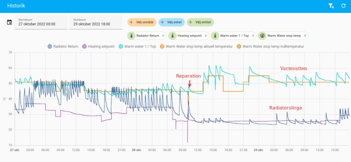

Jag har en IVT HT+ C11 som är 18 år gammal. Den funkar bra och jag har nu kopplat den mot Home assistant, vilket funkar finfint. Men jag har upptäckt en skum sak: Den producerar värme till elementen på natten utan synbar anledning. Här är en bild som illustrerar problemet:
Diagram över värme och varmvatten i ett smart hem-system med tidslinje och temperaturavläsningar.
Heating setpoint är alltså 18g, men returtempen 45-50. Det börjar här kl 23 och pågår till 04.30. Mitt i är värmeproduktionen särskilt intensiv. Jag har sett fenomenet flera gånger, men tiderna varierar.
Supporten på IVT vet inte, men säger att den får ju instruktion om att köra igång någonstans ifrån. Låter rimligt, men vardåifrån? Vad ska jag leta efter? Jag har kollat "tidstyrning enligt klocka" eller vad det heter och där är det inget inlagt.

Det är så, mina vänner, det ser ut när växelventilen kärvar.
Hela värmekretsen måste först värmas upp till varmvattentemperatur innan varmvattnet kan bli varmare. Eller njae, det beror kanske på i vilket läge ventilen fastnat...
Så här ser det ut när ventilen lagas:
Linjediagram visar temperaturer över tid för uppvärmningssystem med notering om reparation.
Det är ju rätt användbart att kunna se vad värmepumpen har för sig, minst sagt! :cool:

Ja det hade varit användbart att ha koll när motorn till vår växelventil började tröttna. Efter ett par-tre månader gav den upp helt och började knacka högljutt i radiatorkretsen. Först då insåg vi att något faktiskt är trasigt. Då hade den nog bränt minst 1000 kWh extra på att värma huset onödigt mycket :rolleyes: Tur att det var hösten 2021, strax innan elpriset stack iväg.
