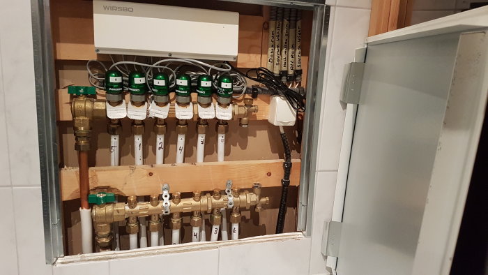

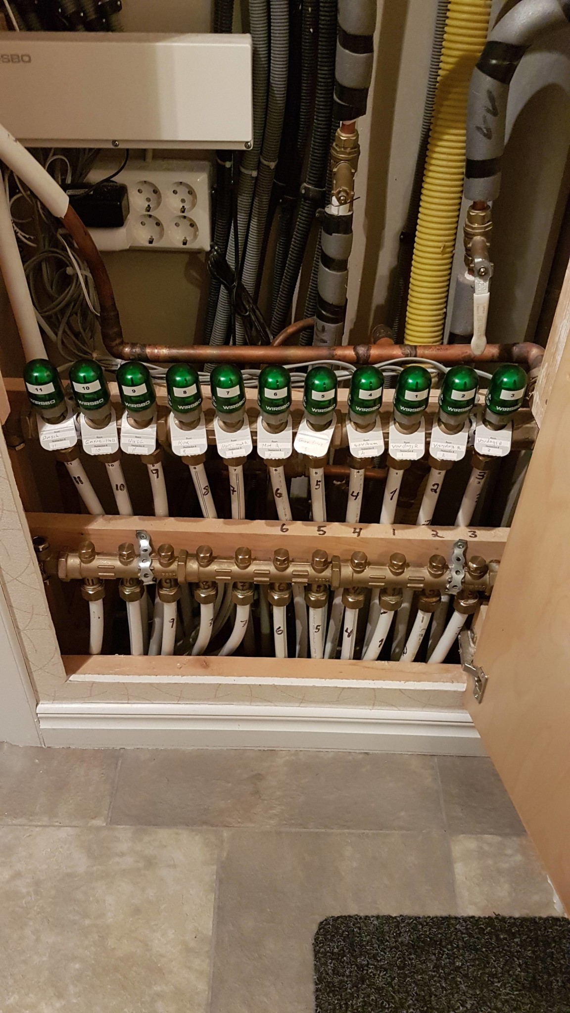

Jag flyttade in i ett hus 2015 som har bergvärme och vattenburen golvvärme på båda våningarna samt i garaget. Jag har ingen direkt kunskap om varken bergvärmepumpar eller golvvärme.
Bergvärmepumpen står placerad i garaget medan huset är placerat högre upp på en liten höjd. Det är inte många meter mellan garageväggen och husväggen men höjdskillnaden från bergvärmen till bottenplan är ca 2 våningar, sen har jag en övervåning som också skall ha varmvatten till golvvärmen.
Jag har haft en del problem med dålig värme, framförallt på övervåningen i huset. Jag började med att avlufta systemet i huset och det fanns mycket luft. Detta har jag gjort nästan varje år vilket känns konstigt och oroväckande. I början av vintern detta året var det dock ingen luft i slingorna, tror jag lyckades avsluta avluftningen på ett sätt sist som gjorde att det inte kom in någon luft när jag var klar.
När jag spolar igenom slingorna på övervåningen får jag bra värme, i några dagar, sedan börjar det bli svalare igen och badrumsgolvet är iskallt på övervåningen. Alla slingorna är fullt öppna i hela huset, jag har dock testat att strypa slingorna på bottenplanet för att försöka "tvinga" upp mer vatten till övervåningen men det har inte fungerat.

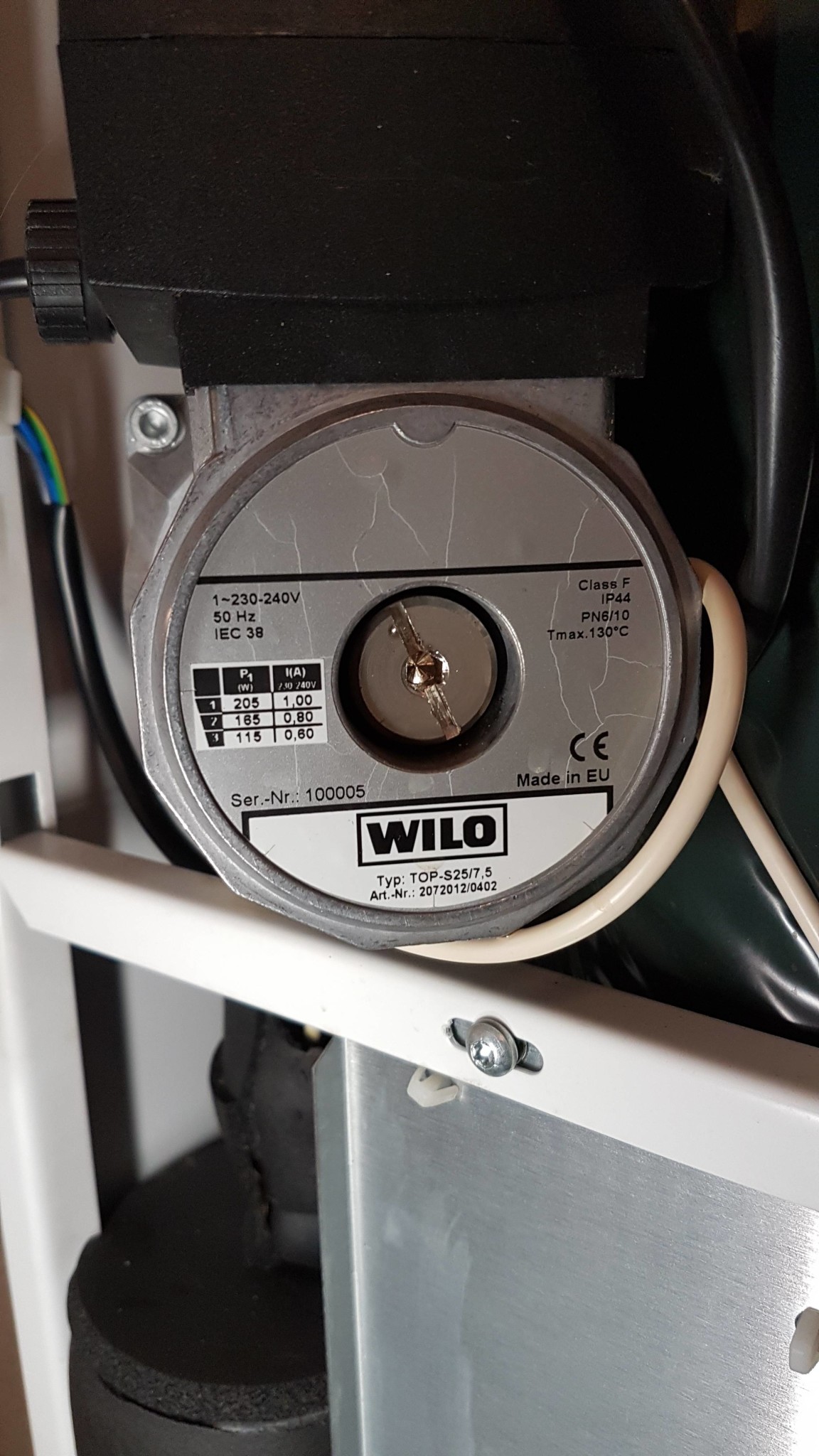

Mina tankar går åt cirkulationspumpar till golvvärmen. Jag har inga pumpar i huset vad jag kan se och den enda pumpen jag har hittat sitter inuti bergvärmeskåpet. Jag har svårt att tro att den lilla pumpen orkar leverera varmvatten med bra flöde 2 och 3 våningar upp till huset + garaget som bergvärmen står i, måste ju bli ganska högt mottryck för pumpen med den stora höjdskillnaden?! Bild 2, pumpen.
Garaget har 3 slingor.
Bottenvåningen har 11 slingor.
Övervåningen har 6 slingor.
Bild 3 och 4 visar slingorna i huset.

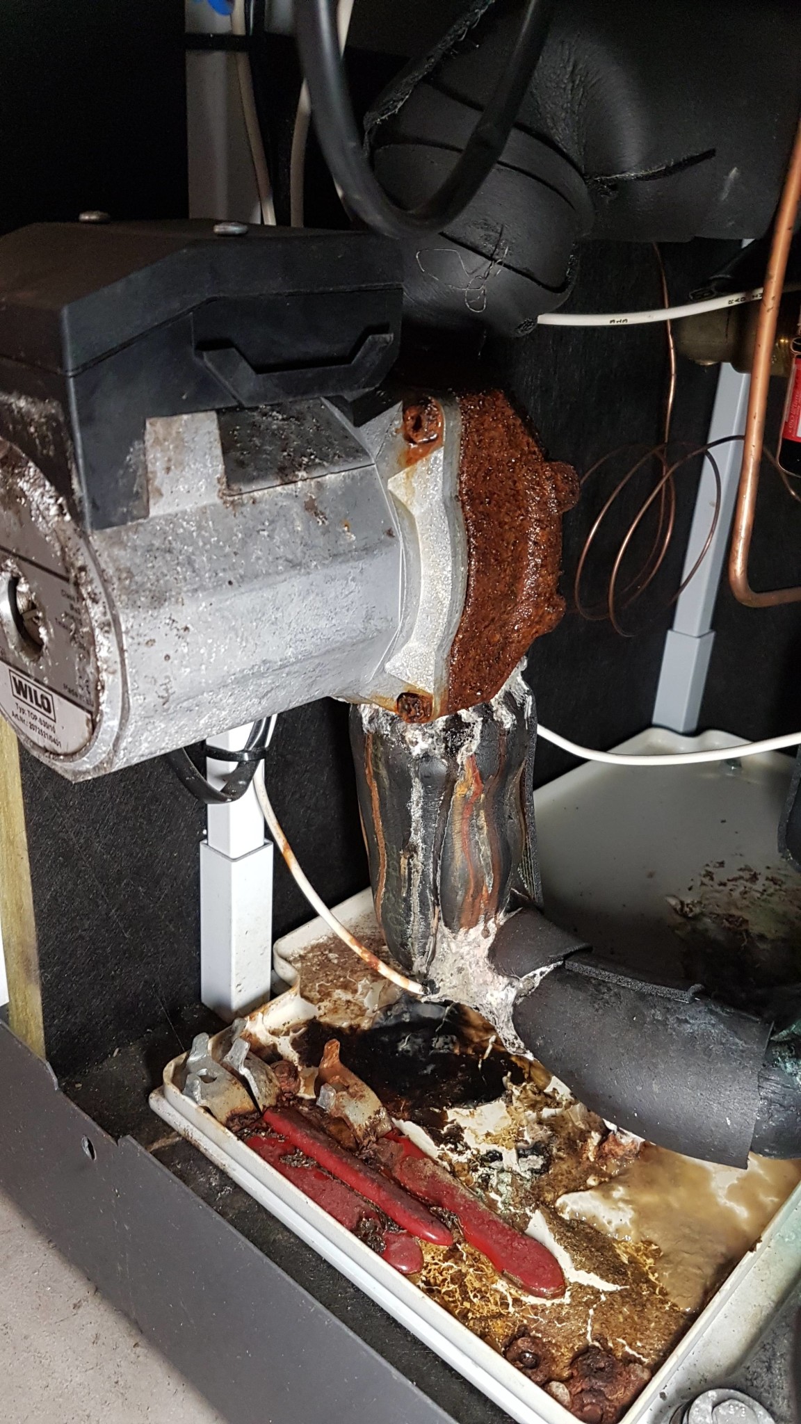

Upptäckte även något oroväckande i bergvärmeskåpet när jag öppnade det idag, det var mycket fukt/kondens på den nedre cirkulationspumpen, tror den är för köldmediet. Det var även någon sörja som låg nedanför på en spillplåt. Det såg ganska färskt ut. Se bild 1.

Nu är jag långt ifrån proffs på detta med värme och värmepumpar. Så ta detta med en stor nypa salt. Men hade detta varit mitt system hade jag skickat bild på pumpen som har denna sörja till en märkes åf för din pump. Skulle tro det är en läcka någonstans. Säkert enkelt för en fackman
Detta med dålig värme på övre våningen skulle jag säga att det är luft i systemet. Enligt många vvs är det väldigt knepigt att lufta ett golvvärme system. Så jag kan nästan svära på att du har luft i systemet någonstans. Jag har en automatavluftningsventil. Jag satte in nytt system (golvvärme) och då sa vvs killen att "dom där är guds gåva till rörmockaren". När jag nu varit engagerad i mitt system då det är helt nytt så har man hört den väsa i omgångar. Även en vecka efter att jag körde igång systemet kunde jag höra den väsa.
Så jag skulle kolla upp det alternativet om luft även om det känns som att den är jävligt väl luftat så är luft i golvvärme en knepig situation
Att köldbärarpumpen är rostig beror säkert på kondens. Hela köldbärarpumpen ska egentligen vara kondensisolerad med t.ex. Armaflex, det svart cellgummi-materialet som syns på rören. Finns som tjock tejp att linda på.

Sådär ska det inte se ut vid pumpen, inte ens i en 50 år gammal anläggning! Det krävs nog en ordentlig översyn där
För att svara på frågan om cirkulationspumpen så behöver ingen den vara speciellt ”stark” för att snurra runt vatten inlett slutet system, även om det är tio våningar högt. Tänk hur en hävert fungerar, där rinner vattnet uppåt inslagen och ner och ut under förutsättning att slangens ända är under vattenytan på kärlet du skall tömma. Samma med värmesystemet, pumpen bara hjälper till att snurra runt vattnet i det slutna systemet.
Med så många slingor GV samt vad jag kan se är rören som matar fördelarna klena, även slingorna ser ut att vara 16 mm då blir det tryckfall och pumpen orkar inte få upp flödet, separat pump till den stora fördelaren behövs nog, kanske till mindre med, men prova först med sen stora, då ska helst varje fördelare ha egen matning från värmekällan, i ditt läge gäller det att få fart på vattnet.
