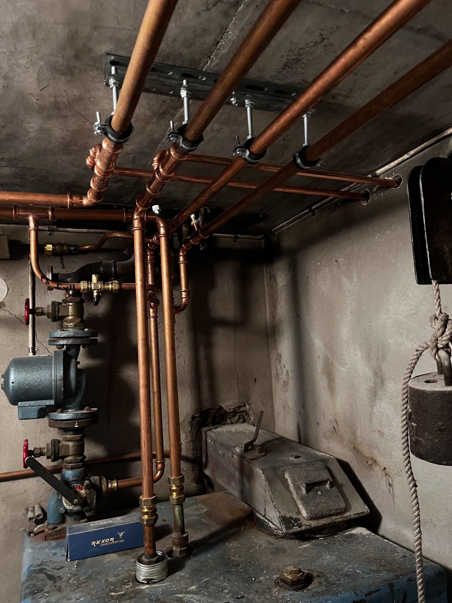

Jag undrar hur vår bvp och gamla oljepanna fungerar tillsammans. Alla ledningar till och från bvp går via den gamla pannan.
Tex ledningen markerad med "Till" går via shunten?
Returen går in längst ner till vänster på pannan, ej i bild.
Har ett svagt minne av att termometern på oljepannan höll samma temp som framledningen i vintras.
Måste ju betyda att bvp värmer den tank som sitter i oljepannan med?

Pannan ska inte bli varm som framledningen för att då finns det risk att mycket värme går upp i skorstenen om du inte har ett spjäll i den.
Då har dom kopplat fel om det är som du har för dig att pannan blir varm
Har sett en sån koppling med lvvp.
Då nyttjade man pannans vvb för varmvatten.
Finns säkert en hel hög alternativa kopplingar beroende på hur man löser varmvatten delen.

Jag får återkomma om den biten senare i höst när huset behöver värme igen.
Det som talar för att det är korrekt kopplat är att vi inte gör av med så mycket ström iaf.
