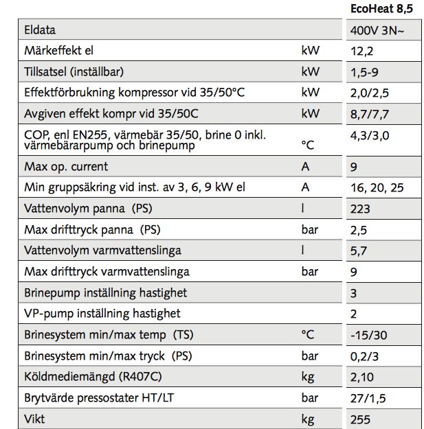

Behöver lite råd innan jag sätter igång med projekt källare.
Vi har en CTC ecoheat 8,5 från 2006, se spec nedan.
Hålet är 140m
Och idag värmer vi ca 160kvm med den. Framledning 42grader (vid -15). Och den klarar av att värma vårt hus. Det sitter även en radiator som värmer källaren.
I vår drömplan så är tanken att ta bort radiatorn och ersätta med vattenburen golvvärme.
Vi behöver täcka in ca 25kvm golvyta.
Idag är källaren ca 17grader och tanken är väl att man ska gå lite varmt om fötterna. Inte värma källaren till 22 grader.
Vad behöver man veta för att pumpen skall klara 25 kvm till?
