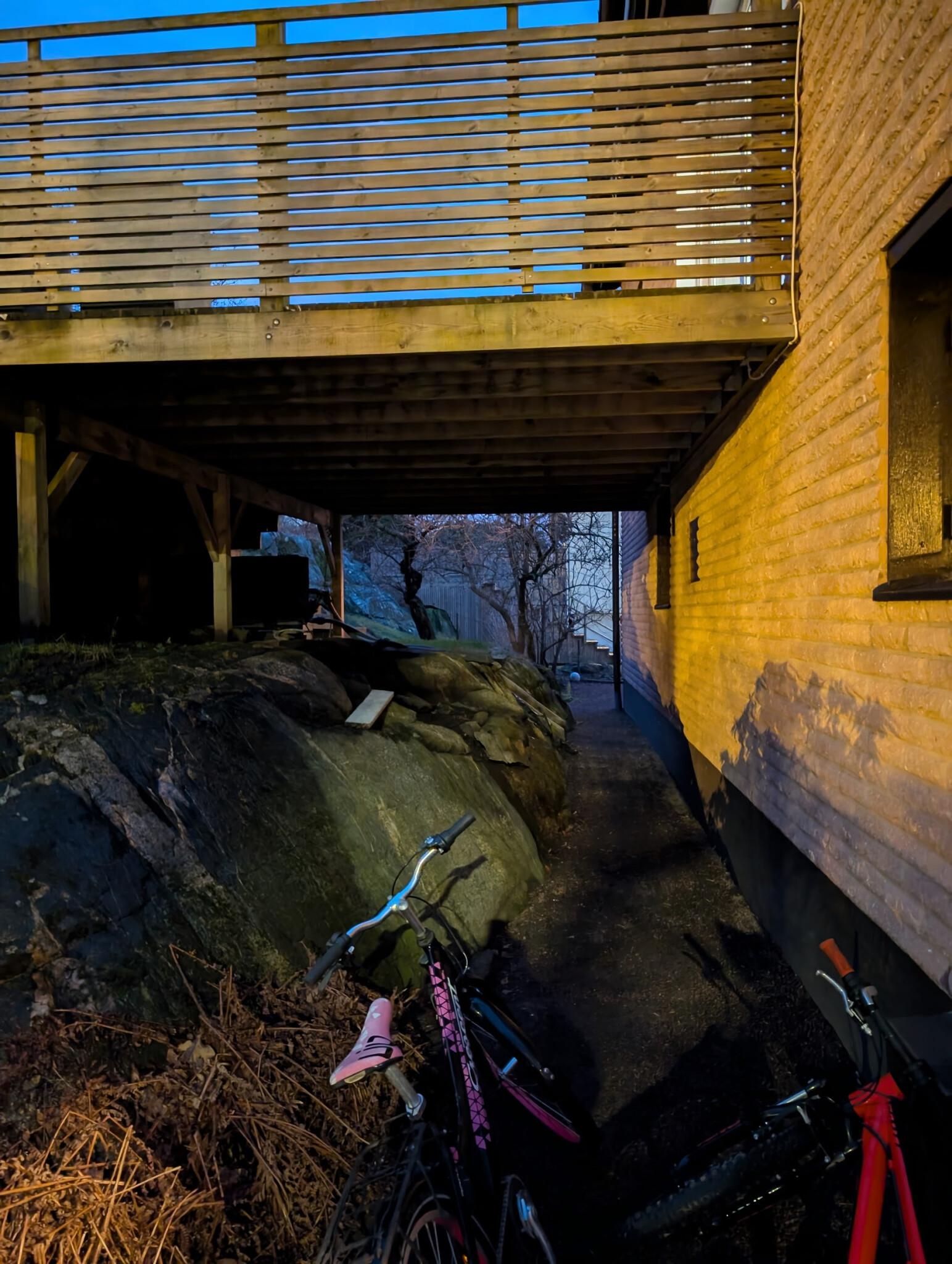

Vi har nyligen köpt ett hus som vi själva tycker är väldigt charmigt, det är ett sutteräng hus som ligger mitt på en bergknall med en rätt stökig och ojämnt tomt. Den tidigare ägaren har byggt en "altan" mellan entrevåning av huset och ut på berget och sen går tomten vidare uppåt i olika bergiga sektioner.
Under denna altan har det bildats som en "gång" där man kan gå runt huset på baksidan, under altanen och kan således komma i källarvägen. Det är liksom ett sutteränghus men där källardelen står "ovan mark" förutom på en sida.
Givet denna knepiga tomt ser jag över möjligheterna att göra en bättre plats för bilen, jag hade egentligen velat ha en carport men efter köpet av detta huset insåg jag att det aldrig kommer ske - men så idag när jag stod och tittade på den här "gången" under altanen fick jag en snilleblixt. Tänk om berget som lutar mot huset magiskt hade gått att radera, då hade jag ju haft en carport i stort sett färdig och klar redan
Men helt grön på detta börjar man ju fundera på risker med detta, huset är från 1944, har en snustorr källare - jag är inte sugen på att framkalla något bekymmer, sättningar i huset, eller råka göra så vatten börjar rinna annorlunda. Så jag gick ut och knäppte en bild och tänker jag frågar ni som kan.
Alltså, som ni ser på bilden - det jag vill göra är att isåfall snigelspränga bort den bergknallen som ni ser i vänster bild, typ fram till stolparna som går ner och håller upp altanen. Hade jag gjort det hade jag skapat en carport och hade kunnat t.ex ställa en bil där.
Är den här idén totalt galen? Finns det risker kopplat till detta? Jag avser såklart inte att göra detta själv, utan ta in en firma.
Tacksam för input.

Inga problem. Du kan göra det själv på 1-2 helger. Däremot tror jag ingen kan säga att det inte finns risker med att ändra förutsättingarna för berget att hantera vatten.
Nej såklart är väl ingenting säkert men en firma som kan detta borde väl kunna utreda riskerna? I min bok känner jag att marken så att säga redan lutar "mot" huset vilket egentligen inte är önskvärt. Hade jag skalat bort hela den bergknallen hade man ju faktiskt med plan mark kunnat bygga en lutning bort från huset istället på några meter.Viktor.J skrev:
