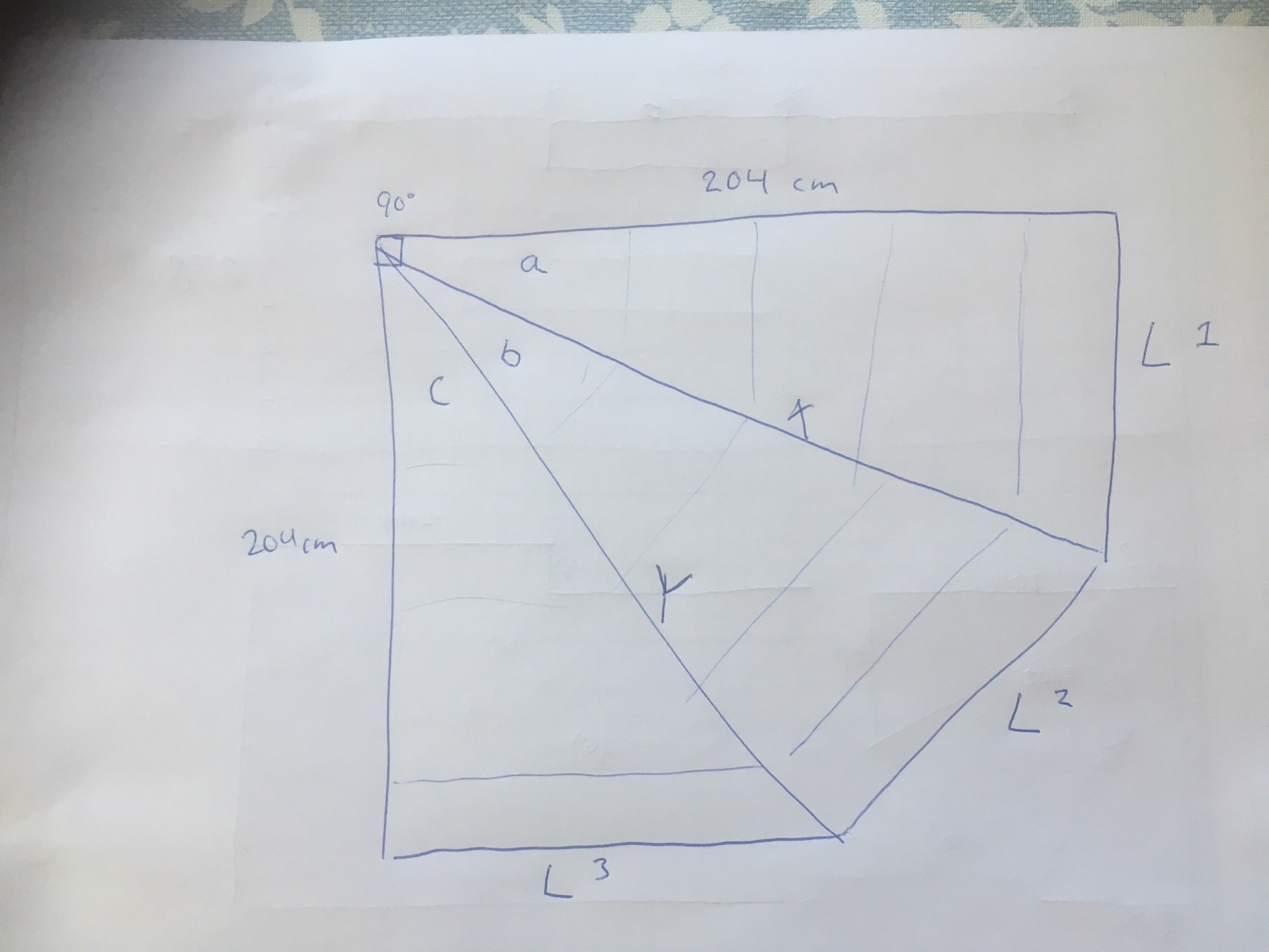

Trodde jag kunde matte men får inte ihop det...
Ska bygga en trapp.. med sneddade hörn och behöver få hjälp att räkna ut vinklarna a b c,
Sen L1 L2 L3
Och hur lång blir X och Y
Det är nånting som blor galet..
Gerarna blir väl 22,5grader?
  • Handritad skiss av en trappa med markerade vinklar och längder, inklusive vinklarna a, b, c och längderna L1, L2, L3.
Eller blir graderna 30??
a = b = c = 90/3
Och sargen blir 60grader, fast kapar du med 30grader blir det rätt.
De andra bitarna får du använda lita trigonometri, dvs sinus och cosinus.
Bör ju bli 30 grader givet att du vill ha symmetri, vilket jag antar :)
Sen, cos(30) = 204/y
Dvs y= 204/cos(30)
Sin(30) = L3/y
Dvs L3= y*sin(30)

X=Y=204xCos(30)=177 cm
L1=L3=204xSin(30)=102 cm
L2 fås genom 204-L2=102 cm
L2=sqrt(102^2+102^2)=144 cm
Man kan ta 102/cos(45) också

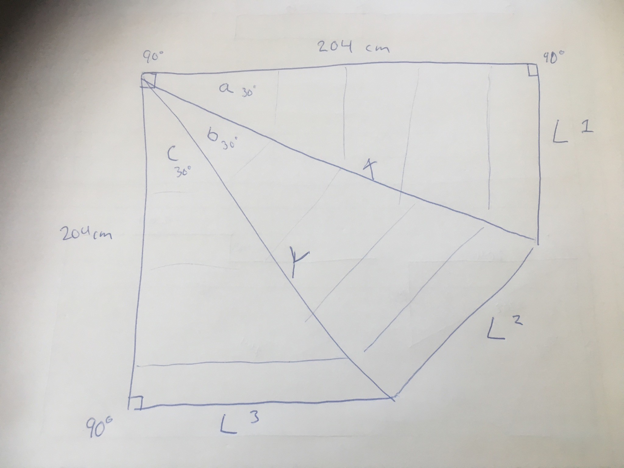

Ja 30 grader på a b c,
Där va första tankevurpan.
Men sen ska det ju va 90 grader uppe till höger och nere till vänster,
Nu bild med uppdaterade värden:)

Det är inte säkert beror väl på hur han vill ha det
Utifrån ritningen och beskrivningen tolkade jag det det som så...

Nya bilden
  • Handritad skiss av rumsplan med angivna mått och vinklar, inklusive 204 cm längd och 90° vinklar.
Edit: lite seg på att skriva
Ska testa dessa mått:)
