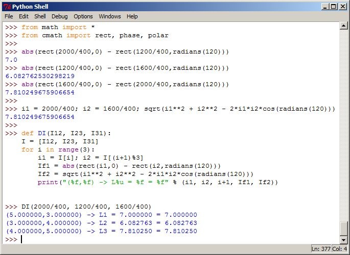

Ja, cossinussatsen är också bra! Den hade jag missat.
Men jag vill naturligtvis vidhålla att min formel är bättre, för där behöver man bara mata in samma ström på ett ställe
Vilket givetvis går bra även om man använder en riktig miniräknare som ett pythonshell som visas i det andra exemplet
Eller varför inte båda formlerna samtidigt.
Edit: Ändra denna rad så blir det rätt faser också:
i1 = I; i2 = I[(i+2)%3] # I12+I31, I23+I12, I31+I23
