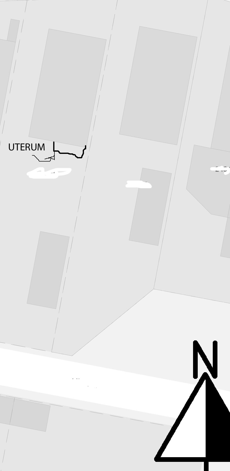

Vi vill bygga ett uterum på kortsidan av vårt hus. Då våra hus ligger på långsmala tomter, i tomtgräns, så hamnar även uterummet där. Något våra grannar är rädda för, då de tror att uterummet kommer att skugga deras uteplats.
Är det någon här som kan eller vet hur vi kan simulera hur skuggan kommer att falla olika tider på dygnet mot vår granne i öst?
Uterummet hamnar i söder med måtten D 3,3 x L 4,5 m. Höjd 2,6 m
Vår GPS-position: 56.31590, 12.77293
Kan man få fram detta på något sätt?
  • Karta över en fastighet med markerat uterum på kortsidan av huset. Väderstreck visas med nordpil, och uterummet planeras mot grannens tomt.

Har du kartunderlag/ritning går bra att simulera med rätt mjukvara och kunskap.

2,6 m högt bara? Hur ska det bli en lång skugga då?

Lägg in den i Sketchup så kan du simulera skuggorna för valfria tider på året.

Spänna upp en presenning och se det i verkligheten, beror såklart på hur bråttom du har och ifall du vill se alla årstider.

However, you must have the pro version and remember to set the geographic position and north correctly in the project.
Enklast och mest tydligt är nog att sätta upp någonting (typ en planka eller presenning som Walle85 föreslog) och använda Sun Seeker appen.
https://www.ozpda.com/sunseeker/pro/index.html
Då kan grannen stå på sin uteplats och se i appen vart solen står alla tider på året.

Så som det ser ut så kommer solen stå alldeles för högt vid den tidpunkt då den står i linje med ditt uterum, och grannens uteplats.
Hur höga är era hus, i förhållande till uterummet. Hur ser det ut just när solen passerar kanten på ditt hustak. Skuggas grannens uteplats då?
