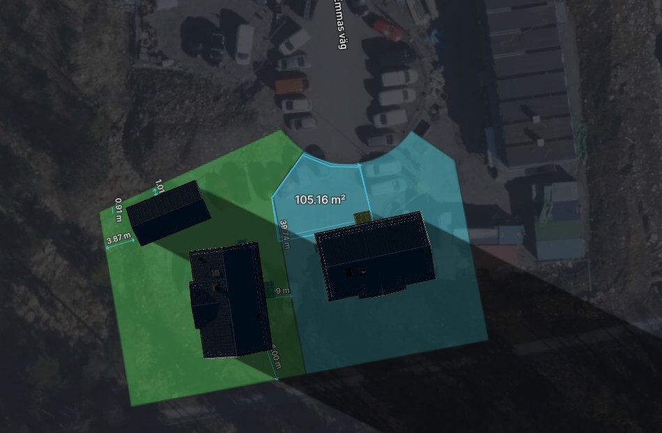

  • Satellitbild med husplacering och skuggor inritade, visande grannens hus och garage. Skuggor sträcker sig över tomtgränser.
Hybro
H
E ErikssonSara skrev:
Vi ska bygga hus i Skåne och huset är placerat med kortsidan i söder samt altan i sydväst. Hur beräknar jag den eventuella skuggan från min granne som befinner sig 8 meter (hus till hus) direkt söder om mig med en hushöjd på 12 meter till nock.
Hur beräknar jag vart solen träffar klockan 12:00 i maj månad om vi befinner oss på GPS-positionen:
55.479160 och 13.488832? Vore toppen om någon ville göra uträkningen till mig =)
Om granne ligger högt, har grannen tänkt staket, tujor som kan bli höga. Kan vara bra att ta med i beräkningen. Oavsett om granne ligger högt eller inte så ta med ev. Tujahäck eller annan hög växtlighet. Solceller ser inte ut att fungera på ditt tak. Värt att gå in på Boverkets hemsida och läsa samtliga skrivelser om solceller och rättigheter till ljus på din tomt. Där står bl.a. att du har rätt till ljus på din tomt och att solcells installationer inte får påverkas, kommer inte ihåg om det var vissa procent. Ring Boverket för att få fram rätt skrivelse. Det är en Pdf.fil. Tyvärr, har jag inte möjlighet att gå in och leta upp länken till pdf filen.

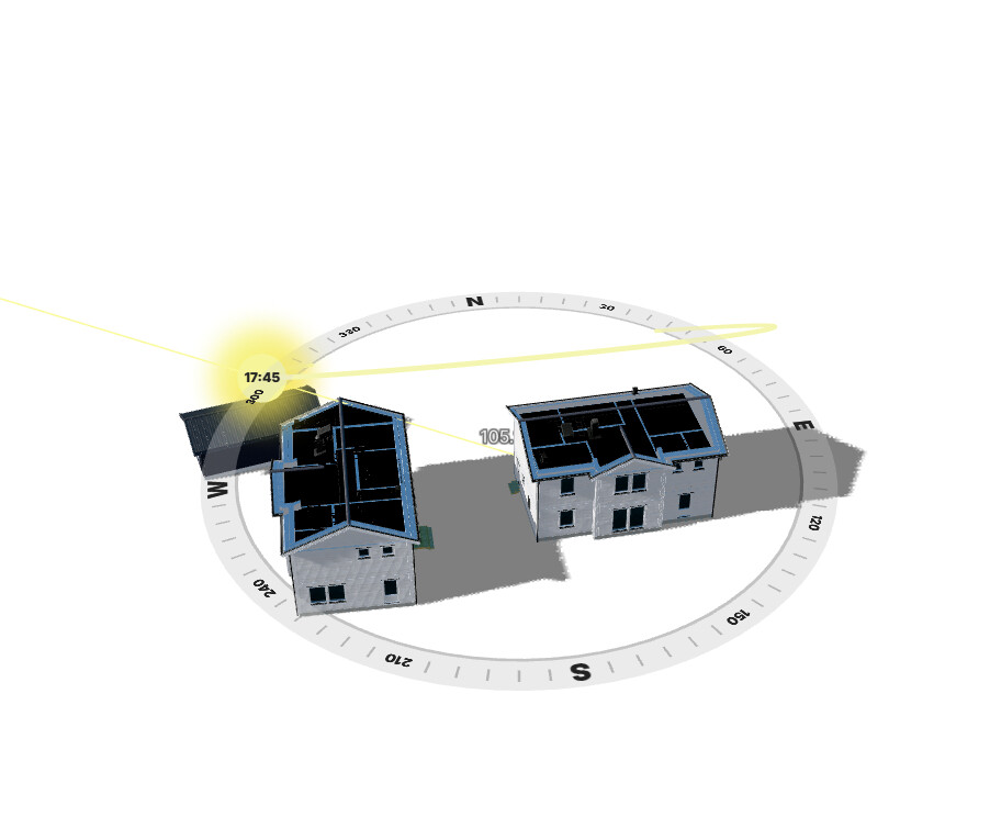

grannen kommer ligger på ca 0,5m högre än oss, tack för input om tujor och solceller. jag ska kika på boverkets hemsida vad de skriver. stämmer skuggorna i denna modellen tror du? 3D-modell av hus och solens gång med skuggor kl. 17:45 i juli, visar solens position och möjliga skuggor från byggnader.
17:35 i juli är detta. ser ut som vi får ha altan p åframsidan och baksidan om vi vill fånga både dags och kväls sol?
