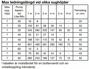

Beräkna pump och slang till bevattning?

Borde funka med hur grov som helst, men någonstans blir det lite onödigt

Du kommer få en tryckförlust i slangen precis som på trycksidan (du får kika i tabeller utifrån dimension, längd och flöde).
Utöver detta har du tryckförlust på sughöjden.
Tänk på att man max kan suga motsvarande 8-9m sughöjd (0.8-0.9 bar).
TS du har inte fundera något på tipset jag gav dig med djuphålspump istället? Slipper du lång grov sugledning och vattenståndet är inget problem om du lägger den där det alltid finns vatten.
Jodå, jag funderade ett tag på det, men det verkade bökigt: jag kommer inte riktigt fram till vattnet, det är väldigt sankt och en del vass. Skulle behöva en båt, men det har jag ingen. Och så hittade jag en liten pump hemma hos farsan som jag tänkte prova med.TotalControl skrev:
Jag hittade en tabell till slut, när jag väl fick kläm på googlandet. Tyvärr är det relativt brant, så jag har närmare sex meter lyfthöjd till stubben där jag hoppats kunna montera pumpen. Får bli en liten plattform närmare vattnet istället, så kommer jag undan med två meter, lagom för min 40-slang13th Marine skrev:
