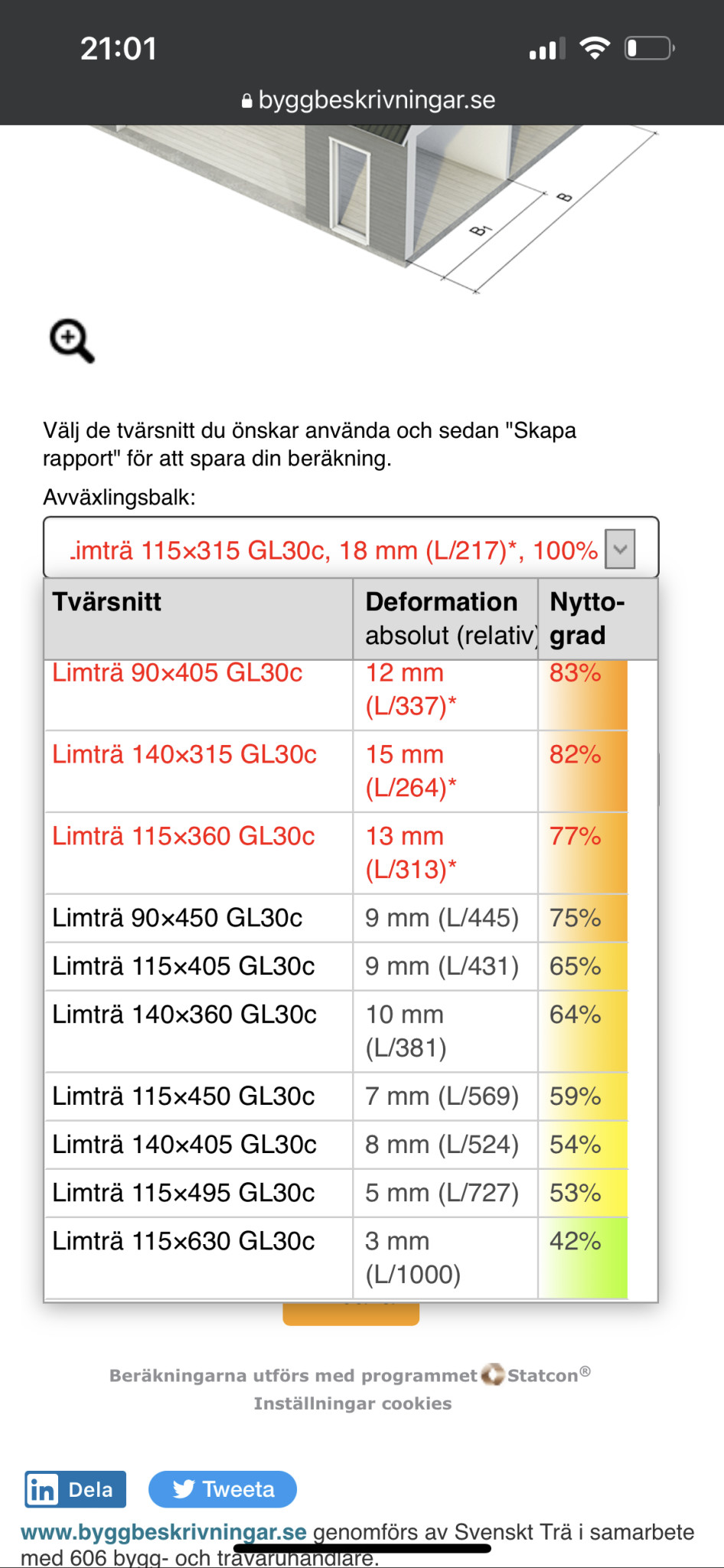

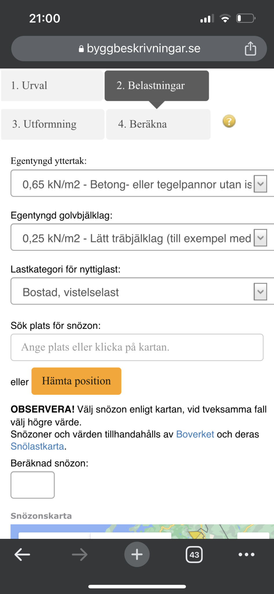

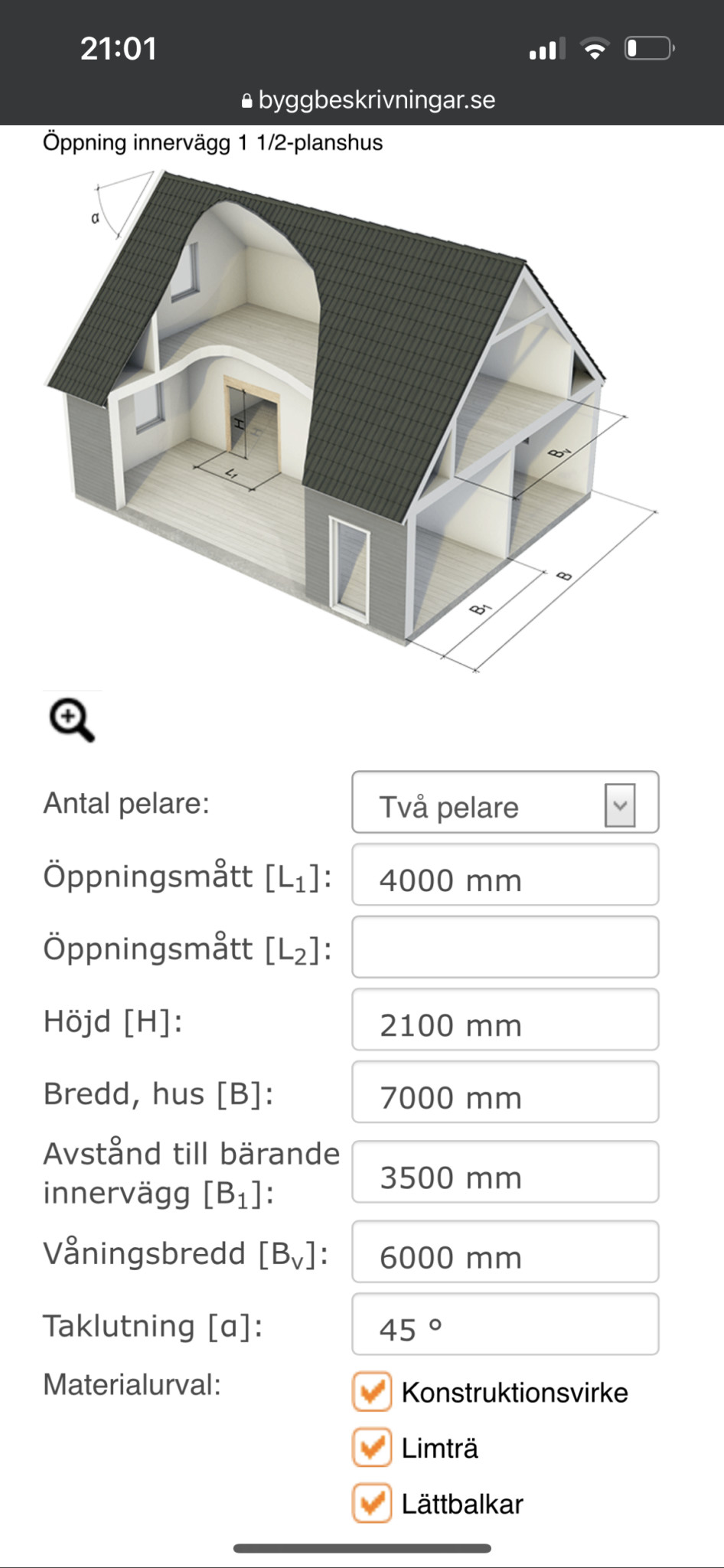

Hej! Skall öppna upp en vägg mellan kök och vardagsrum. Har kikat en del på internet och använt mig av ett beräkningsverktyg men tänkte höra mig för.
Att sätta upp en balk på 450mm är lite väl grovt då man kommer behöva gå limbo eller har jag gjort något fel? Att växla av eller att räkna om till en stålbalk är något jag tänkt på men behöver väl vända mig mot en konstruktör för ett sådant ärende?

  • Webbsida för beräkning av laster på byggkonstruktioner, visar alternativ för tak och golvbjälklagens egentyngd samt snözoner.
  • Digital skiss av 1 1/2-planshus med måttangivelser och materialval för byggkonstruktion.
  • Skärmbild av webbplats, visar listor över limträdimensioner med deformation och nyttjandegrad, byggrelaterad tabell.

Nej det där verkar ligga i de mått jag sett på forumet för den storlek på öppning i hjärtvägg.
Du kan ju gå ner i höjd om du väljer en bredare limträbalk men tyvärr inte så mkt. Skulle nog satsa på en stålbalk för att slippa en balk som inkräktar på höjden så pass mkt.

Ja så mycket har jag förstått med, och därför jag är inne på att göra just det du säger att ha en stålbalk. Men då är det en konstruktör som bör kontaktas antar jag?
Antar att du har upplagslaster på ca 39 kN (2x).
Då borde en HEA200 (med höjd 190 mm) funka.
Hade faktiskt turen att stöta på en konstruktör i arbetet som räknat ut att en hea 160mm skall göra jobbet! Ibland så har man tur, tack för responsen iallafall!
