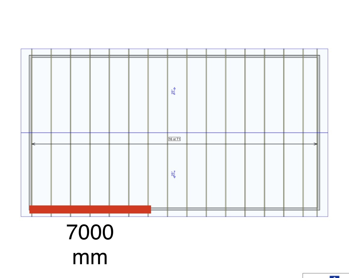

Tänkte söka lite hjälp ang dimensionering av limträbalk här bland alla duktiga forummedlemmar.
Förutsättningar: carport-del i större garagebyggnad.
Öppning takfallsida, sadeltak, 25 grader taklutning, snözon 2, 9600mm spännvidd på takstolar, plåttak på spikläkt, inget isolering/innertak, 2 upplägg, spännvidd öppning 7000mm!
Någon som har en idé? Krävs kanske stålbalk?
Nedpressning gör inte så mkt (inga portar), men den får inte gå av!
Skulle helst använda limträ och slippa stolpe i mitten.
Tackar på förhand!

Ligger carporten i förlängningen av garaget, dvs ingen snö kommer glida ner på carporten från garagetaket?
Jag beställde limträbalkar och takstolar från ett lokalt trävaruhus och fick då hjälp med beräkningarna. De tog säkert lite extra betalt i slutpriset, men fick ingen särskild faktura för beräkningen och priset på materialet låg i fas med andra offerter.

Det blir en saftig balk, tvärsnitt exempelvis 140x495.
