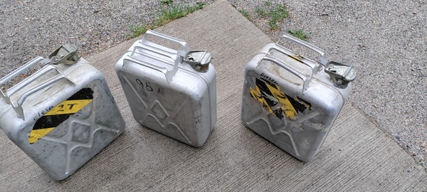

De var nog inköpta runt 2002-2007 nånting.DennisCA skrev:
Jag har inte sett dunkar i aluminium, bara fasta tankar. Var hittar du sådana? Låter lite dyrt bara. Men jag vet inte, jag har bara erfarenhet av plast och stål, tror aluminium brukar gå bort pga pris på jobbet.
Har hört vissa sovjetisk surplus jerrykannor kan vara alu, och det finns nya, men dom var 40 euro styck för 10l:
https://www.autodoc.fi/hunersdorf/13636535
e: vid närmare läsning står det aluminium och stål, osäkert vilken del som ligger an mot bränslet då. Jag undrar också om dina tankar var lackade på insidan? Det lär visst tillverkas nya utan intern beläggning ännu.
