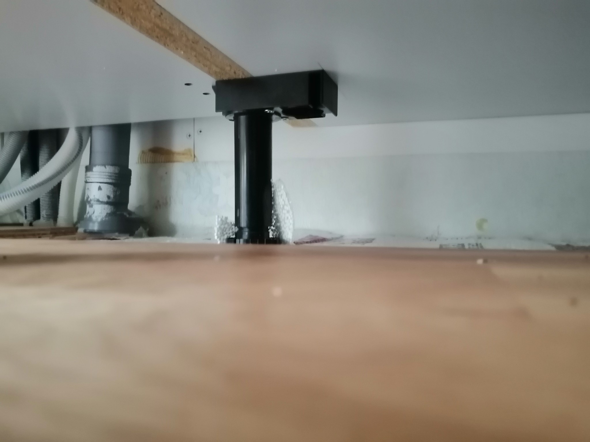

Har ett myresjökök från 2001, behöver sätta dit ett nytt ben, p. G. A att vi har lagt ett nytt parkett på 15mm på det gamla golvet.och kommer inte under benet med parketten.
Behöver få dit parketten, för att kunna lägga en matta över parketten för att skydda mot vatten
Är det inte ben som är ställbara, brukar vara det , går gängan i botten så går det att kapa minst 1 cm på ytterdelen med en såg

Jag skulle behöva kapa mist 2 cm, och det blir i kängan, går det att ställa den smala delen på benet mot parketten
BirgitS
Det beror ju på hur benen ser ut. Foto behövs.
Kan du inte lägga parketten fram till benen och lägga in mindre masonitskivor eller annat i samma eller lite högre höjd bakom benen för att få det tillräckligt plant för golvskydden?

Vy under köksskåp med synliga rör och pelare för installationer.
BirgitS
Det ser väl ut att vara justerbart?

Har lagt parkett ovanpå parkett, så det går inte att skruva upp tillräckligt saknas 15-20mm.
Går det att kapa benet, så den smala delen med gängan går mot golvet
Är det bara ett ben som du skrivit i första inlägget så kan du göra ett nytt stöd. Bara att slå ihop något av lite spillbitar. Nuvarande höjd minus det nya golvet, klart. :D

Du kan nog inte bara ha ett rör mot parketten för det blir för mycket vikt på liten yta och det är risk för att benet (röret) nöter hål på parketten.
Skulle tro att du kan kapa av 10 mm på både ”röret” och ”skruven” så borde det funka?

Det första benet är ok
Om första benet fungerar, varför funkar inte det andra? Lutar golvet eller är det fel på det andra benet? Du får nog försöka vara lite mer utförlig för att få hjälp tror jag :).
Annars får du väl helt enkelt ta bort benet och lägga under någon lämpligt hög träregelbit på kant. Det fungerar lika bra,
