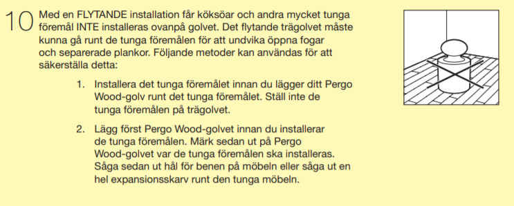

Har lagt parkett under diskbänk skåp.
Ett ben behöver kapas 15-20mm för att ligga mot parketten. Det här benet sitter mitt under skåpet
Och då är det den Smala delen med gängan som är mot parketten.
Kommer det att hålla eller
Behöver man sätta ett extra ben under diskbänk skåpet.
Vad för mått behöver det vara mellan golv och skåp

S
Om du har ett flytande parkettgolv så ska benen inte stå på parketten.. Står benen på parkettgolvet påverkar detta golvets möjligheter till att röra sig. Och det finns då risk att golvet kan resa sig eller att skarvarna glider isär.
F
Jag har ett klick parkett golv
