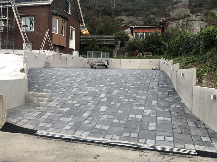

Vi skall om en månad få hit en byggfirma som skall sätta l-stöd på en uppfart/parkering.
Totalt är det 46m l-stöd.
Vi funderar både på inbyggda (tips om kronborr etc?)
och utanpåliggande. Viktigt är att ljuset endast pekar nedåt, och så är det en fördel med GU10 sockel så vi själva kan välja temp på lamporna.
Tipsa oss gärna

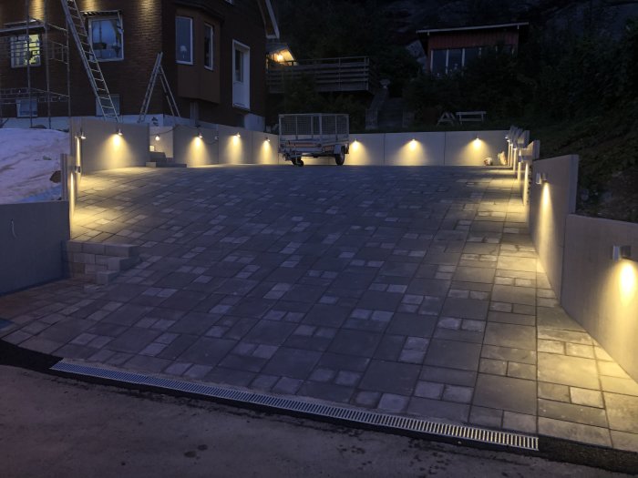

Tänkte återkoppla då jag blev mycket nöjd
blev följande från Jula
[länk]
Och Ljuskällan tillsammans med en Eltako dosdimmer.
Philips 6-p LED GU10 50W Warm Glow Dim

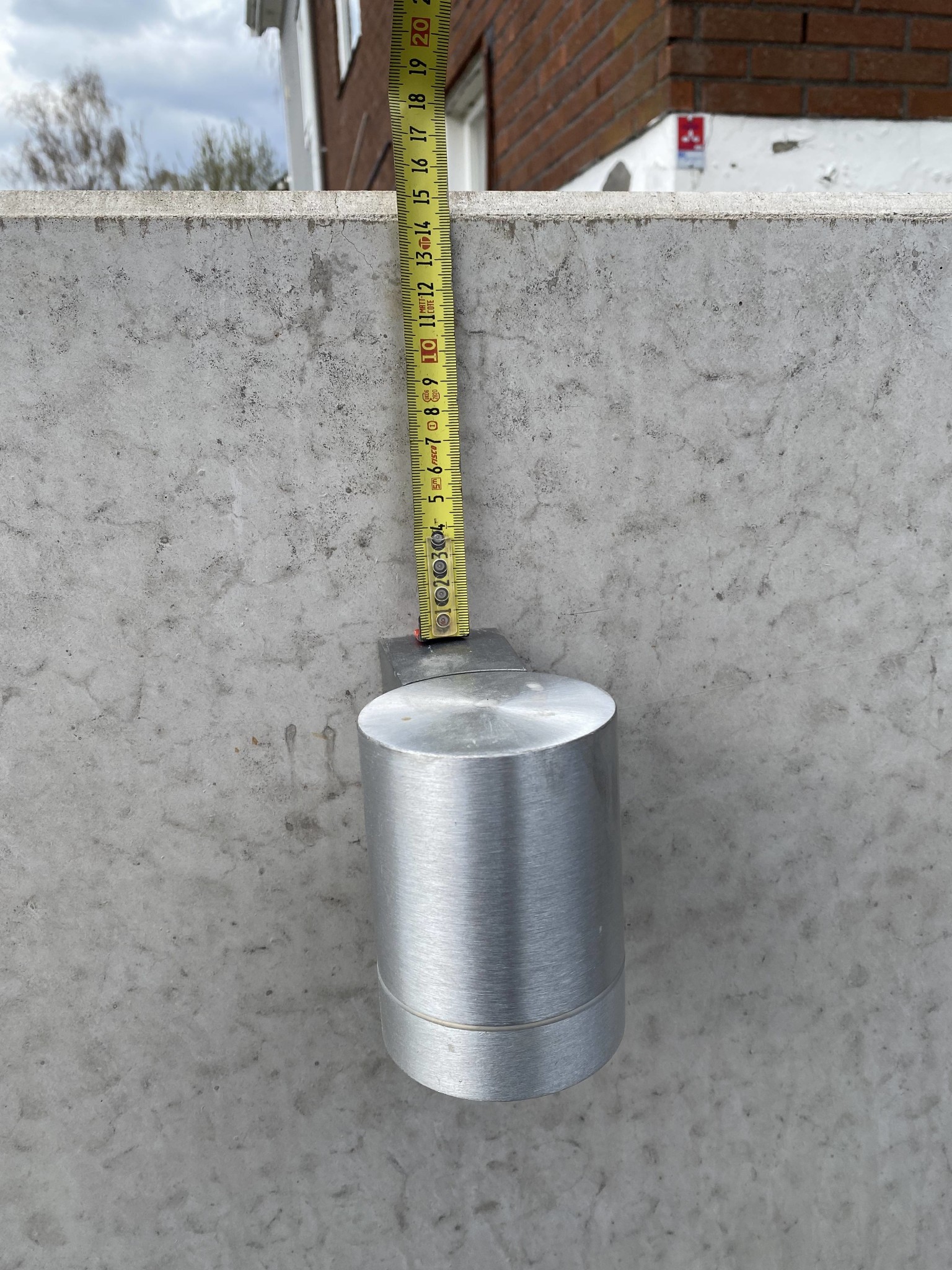

Vilken höjd har ni placerat lamporna på sett från marken och uppåt?

Jag följde arbetet med uppfarten under mina kvällspromenader. Det blev riktigt bra(y)

Jag som är på jakt efter liknande lampor och uppsättning. Tror du att du kan uppskatta höjden som lamporna sitter på? :)
De sitter 15.5cm från toppen på stödmuren till lampan.
  • Måttband visar 15,5 cm från toppen av en stödmur till toppen av en utomhuslampa monterad på muren.
Snyggt! Tack
