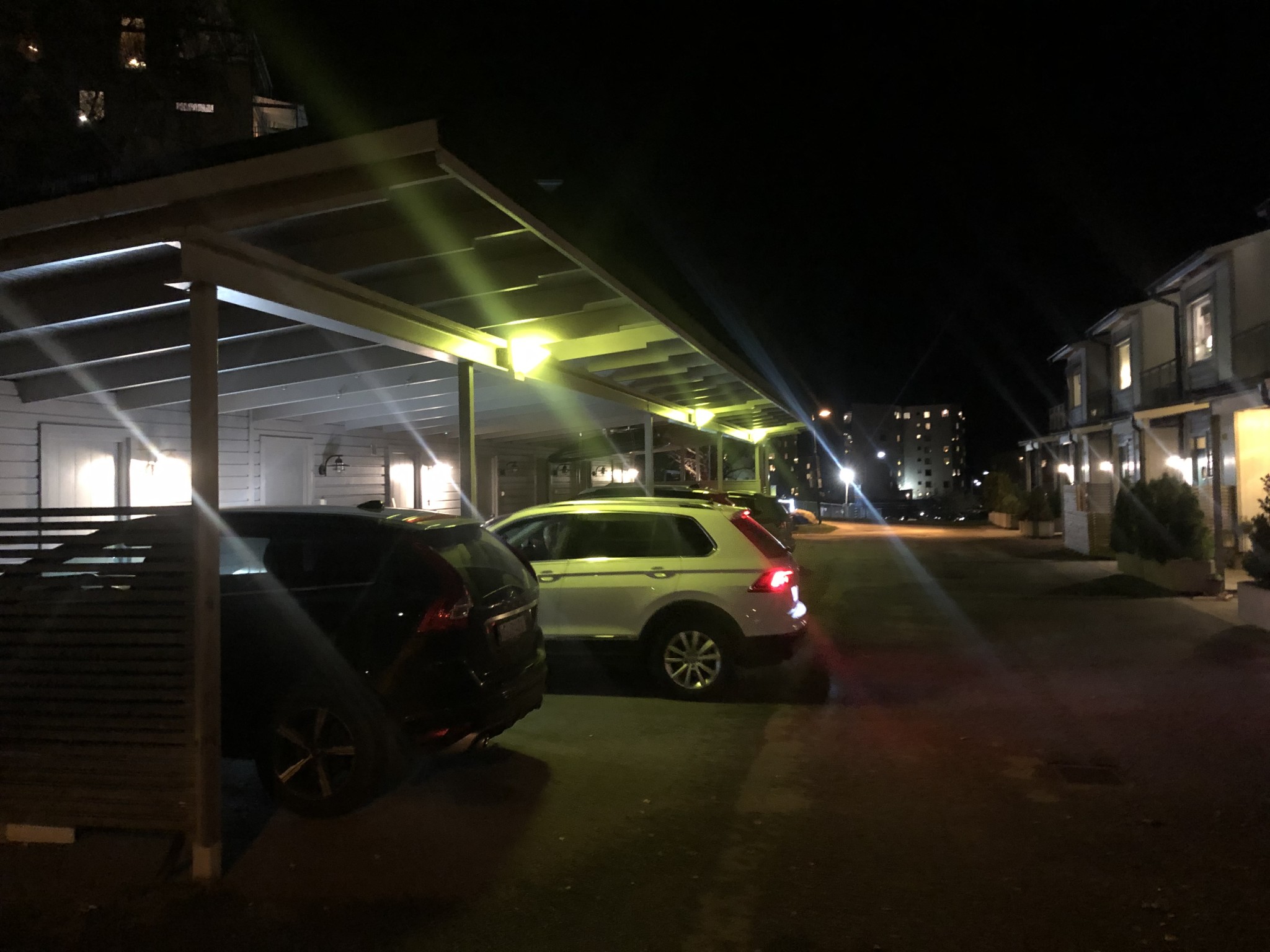

Jag har av vår lilla samfällighet fått uppdrag att kika på belysningen i vår carport-länga.
Idag har vi vad jag tror är en gammal version av Fagerhult Vik (3st), men "glaset" är tydligen inte alls var det var när dom sattes dit för 15 år sedan. Ljuset är väldigt grönt och fult (se bild) men det lyser heller inte upp särskilt mycket.
* Carporten är 21m bred (7 bilar)
* Armaturen skulle sitta på ungefär 2,7 meters höjd
* Avståndet mellan carporten och husfasaden är strax under 10m
* Ljuset från belysningen ska inte läcka in för mycket i husen.
* Ska vara LED
* Det är nog ett plus om den är dimbar så man kan komma fram hur mycket den ska lysa

  • Kvällsbild av carport med bilar under svagt gröntaktig belysning från äldre lampor.
