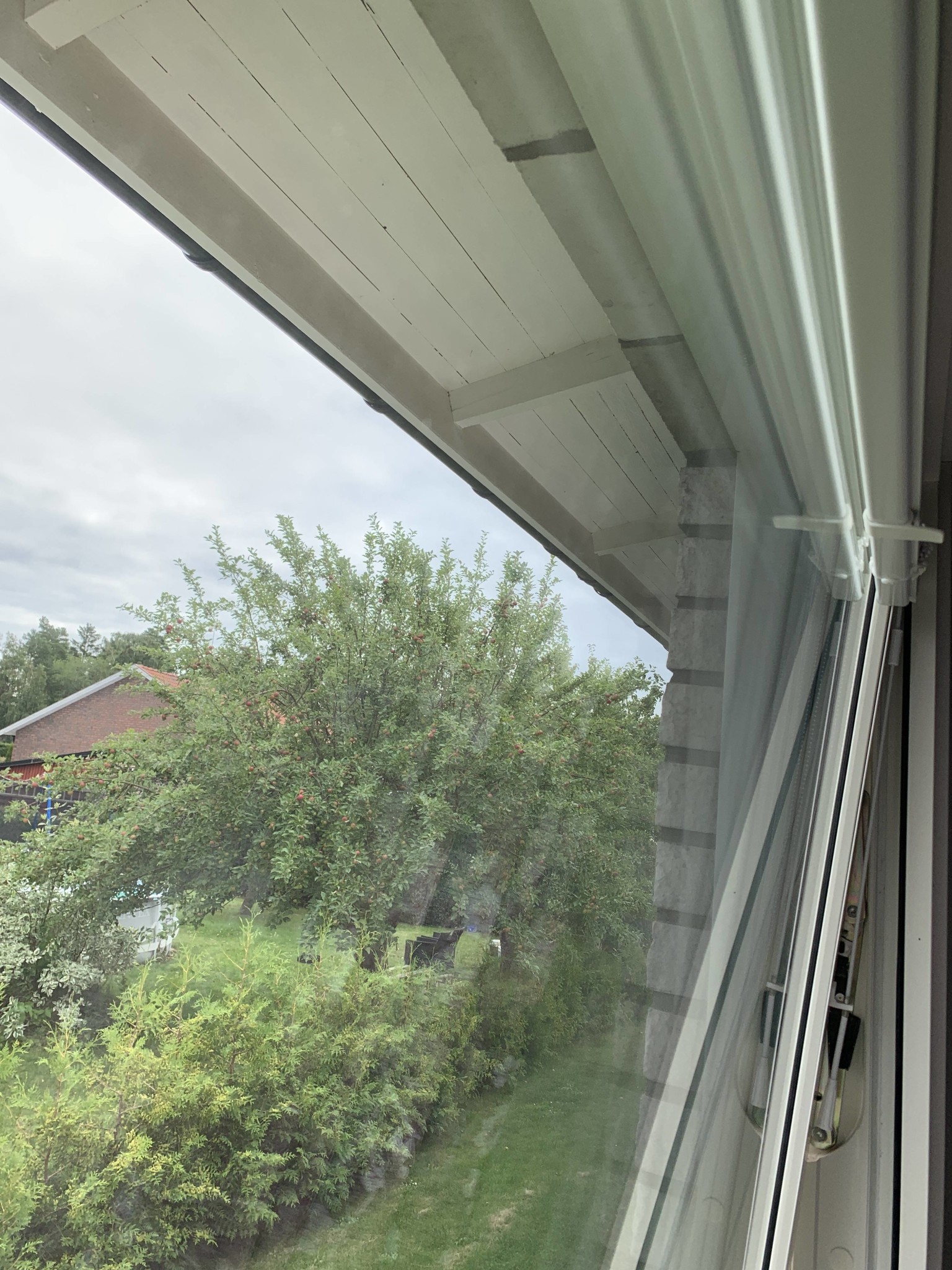

Nu när mörkret börjar komma smygande så funderar jag på att sätta upp lite belysning runt huset. Skulle vilja ha lampor vid takfoten som lyser upp fasaden lite svagt.
Jag har dock öppen takfot så det finns inget att sätta en vanlig spot i.
Har någon tips på lämpligt ”puck” som går att montera på direkt på undersidan av råsponten?
Gärna dimbara och lågspänning, så man kan montera dom själv.

Ett tips är att du använder markspottar för trädgård. De är vinklingsbara och lätta att montera med en skruv i monteringsbygeln. Klenspänning så det är fritt fram att själv montera grejorna.
Ett exempel: https://markslojd.com/sv-se/produkter/p/107452/garden-24-start-set?return=/sv-se/utomhus/garden-24
Det finns även hängrännefäste.

Core Smart Outdoor med distansring för utanpåliggande montage och drivs med 700 mA konstantström så blir väldigt många på en slinga innan man är uppe på 50 V (eller vad nu gränsen för SELV går). Dimring bestäms av vilket drivdon du kompletterar med.
https://www.hidealite.com/sv-se/search?q=+Core+Smart+Outdoor,
Hämtat från deras guide över ljussättning utomhus: https://www.hidealite.com/sv-se/search?q=+Core+Smart+Outdoor,
Ganska precis nåt sånt jag letar efter. Stort tack för tipset!BirgitS skrev:
Ljuset kan ju komma ovanifrån rakt på marken i stället för att reflekteras i fasaden först.
[länk]
Hämtat från deras guide över ljussättning utomhus: [länk]
