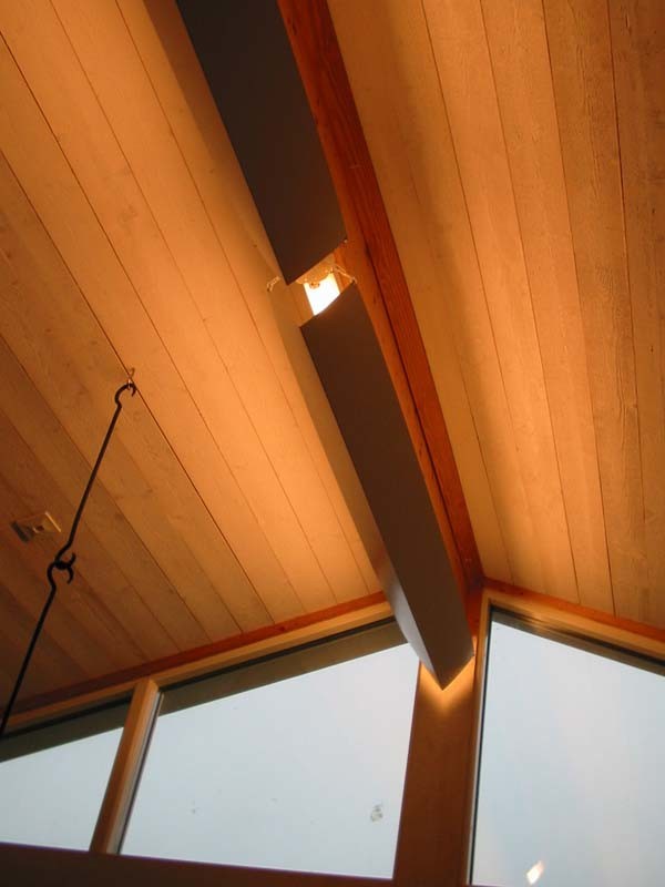

Min lösning på belysning uppe i nocken är ett lysrör med dimmmereffekt  och en vinklad vit plåt hängande under i tunna kedjor. Plåten är beställd från en firma som tillhandahåller hängrännor och dylikt.
Hälsningar Mullvaden
kan du inte skicka en bild på installationen? Dimmer på lysrör funkar väl inte så bra va?Provade på lågenergiglödlampor (som ju består av ett litet lysrör) och det blev värsta stroboskopet när man sänkte effekten...
Det är en särskild sorts lysrör som gäller till "dimning". Skickar en bild efter helgen, då kommer nog plåtarna att hänga uppe.
Lysröret är monterat under limträbalken i taket. Plåten hänger i kedjor. En kort plåt skall läggas mellan de två plåtarna.
Nu när det snart är klart skall jag nog måla balken vit också 8-)

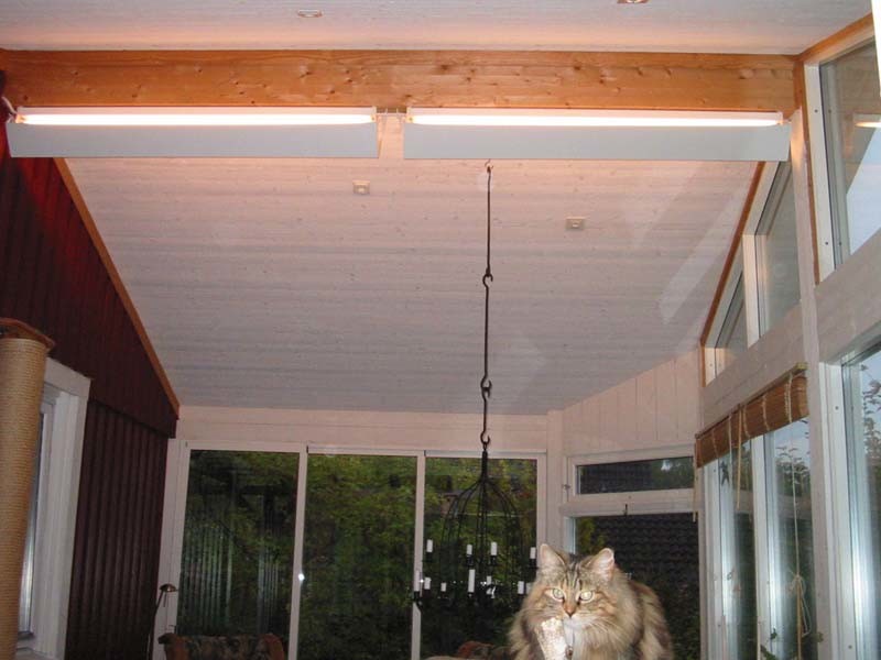

Hej Mullvaden.
Vad är det för innertak ni har?
Är det råspont?
Det är supersnyggt vi skulle vilja ha likandant.
Har du fler bilder på taket?
Häls Niclas
Det är råspont som är målad med V-slip grundfärg i stället för lasyr en gång - fungerar bra även i badrumstaket på pärlspont.

Hej igen.
Har ni den sågade ytan neråt eller är det den hyvlade man ser?
Vi ska prova att sätta upp i vår klädkammare men vet inte om vi ska vända den sågade eller hyvladeytan ner.

"Har ni den sågade ytan neråt eller är det den hyvlade man ser?"
Den sågade ytan ner. De brädor som ansluter till golvet blir luddiga av katthår och inte så lätta att göra ren så i en garderob kanske den hyvlade sidan skulle vara mer lättskött. Det vill ju gärna bli lite dammigt även i garderober har jag hört :o.
