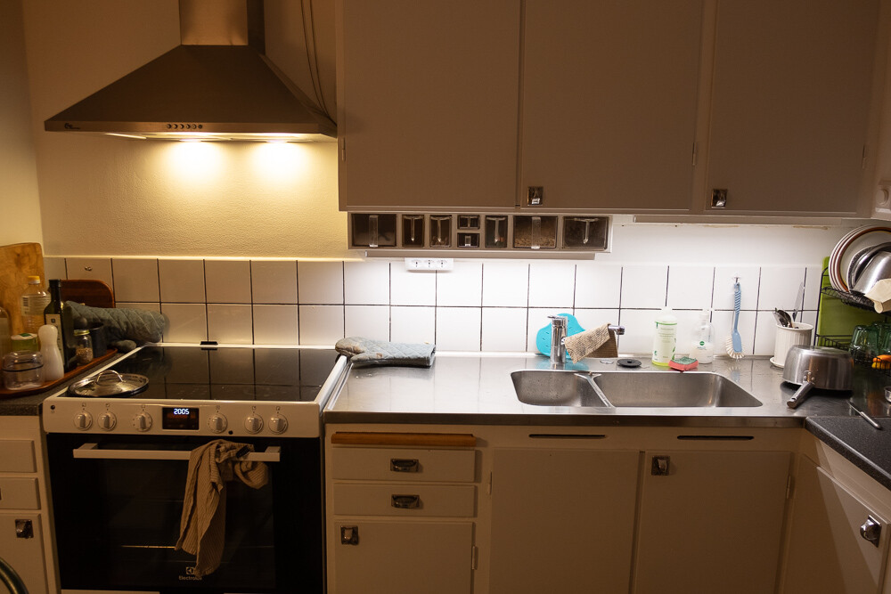

Tack för svar! Man kan alltså byta en lampa i taget om den går sönder!
Jag har precis bytt ut belysning från 18W lysrör till led-strip som är 19,2 W / meter. Det är nu ca 1 meter led-strip jämfört med ett 18W lysrör som är ungeför 50 cm långt.
Jag upplever tyvärr att det är för svagt ljus. Det är ju ungefär samma antal watt (och jag vet att watt och ljusflöde inte är samma sak), och jag hade hoppats att led-strippens högre effektivitet skulle räcka till för att ersätta det gamla lysröret. Ett lysrör skickar ju också ut ljus åt fler håll, så det ger en annan känsla.
Eftersom jag har mer av diskbänken belyst så är arbetsmiljön ändå något bättre, men jag får en jobbig "känsla" när ljuset är klart (ca 4000 K) och "bra" men ändå inte tillräckligt starkt.
Led-strip och annat har jag köpt här: https://www.xcen.se/dynamisk-vit-led-tejp-19-2w-m-ip20
Det är alltså dynamiskt vit som är kan dimmas och byta färgtemp.
Jag kommer dubbla mängden ljus över delar av diskbänken när tiden (och orken) finns.
Tänker att det här inlägget kanske kan vara av intresse för någon annan som går i tankar att byta ut belysning och funderar över hur mycket ljus man vill ha över en diskbänk.

Upplevelsen av ljuset påverkas av om stänkskyddet och bänkskivan är mörk eller ljus. Vad har du för färg?R rågmalt skrev:Jag har precis bytt ut belysning från 18W lysrör till led-strip som är 19,2 W / meter. Det är nu ca 1 meter led-strip jämfört med ett 18W lysrör som är ungeför 50 cm långt.
