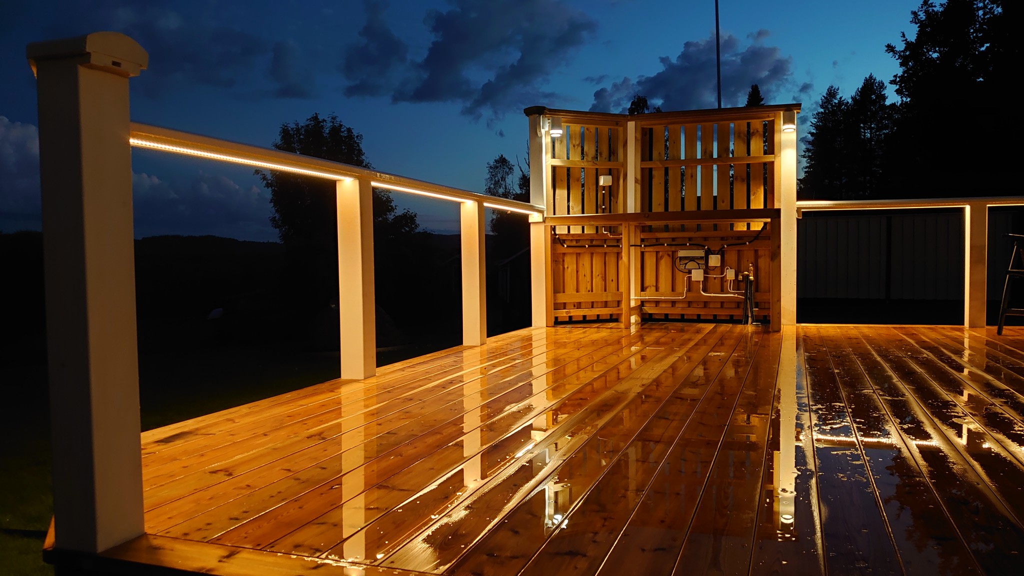

Altanbygge pågår. På två av altanstolparna ska jag sätta upp armaturer. Har gult markrör sticker upp under ena stolpen och i den ett flexrör som kommer direkt från undercentral i en förrådsbyggnad intill blivande altanen.
Ska bygga egna altastolpar och har då möjlighet att fräsa ett spår och lägga in flexrör dolt som sen mynnar ut bakom armaturen. Är detta tillåtet? Vad för kabel rekommenderas att dras i röret i såna fall? Lös FK känns uteslutet. Rör sig om 6-7 meter att dra.

Flexslang med FK utomhus kräver att det är torrt, ingen risk för kondens. Det låter som att kabel skulle vara ett bättre val i detta fall. Den får fräsas in om du vill, men måste inte kunna enkelt bytas ut. En kabel kan också löpa i flexslang om det skulle underlätta. Om kabeln ska löpa i mark, även i markrör är du dock bunden till en markkabel. N1XV finns i 4G1.5 mm².
Och den (N1XV) går någorlunda smidigt att dra i ett flexrör 6-7 meter då? Lättast med dragfjäder eller kan den skjutas i som den är?Bo.Siltberg skrev:

Om du vill dra in den i flexslang så kan du prova RV-K (ACEFLEX). Den är mjuk som en gummikabel och finns även den i klena areor.

Hur blev det? Är själv inne på att fräsa in kabeln så att den göms. Är även nyfiken på ditt val av armatur, behöver inspiration.
Tack!
Såhär blev det.
Mycket smidigt att fräsa och dölja elen på så vis.
Altanen är inte klar. Men de tar sig. Just de - armaturerna. Köpte bara ett par simpla rackare på Bauhaus. Inga konstigheter.
