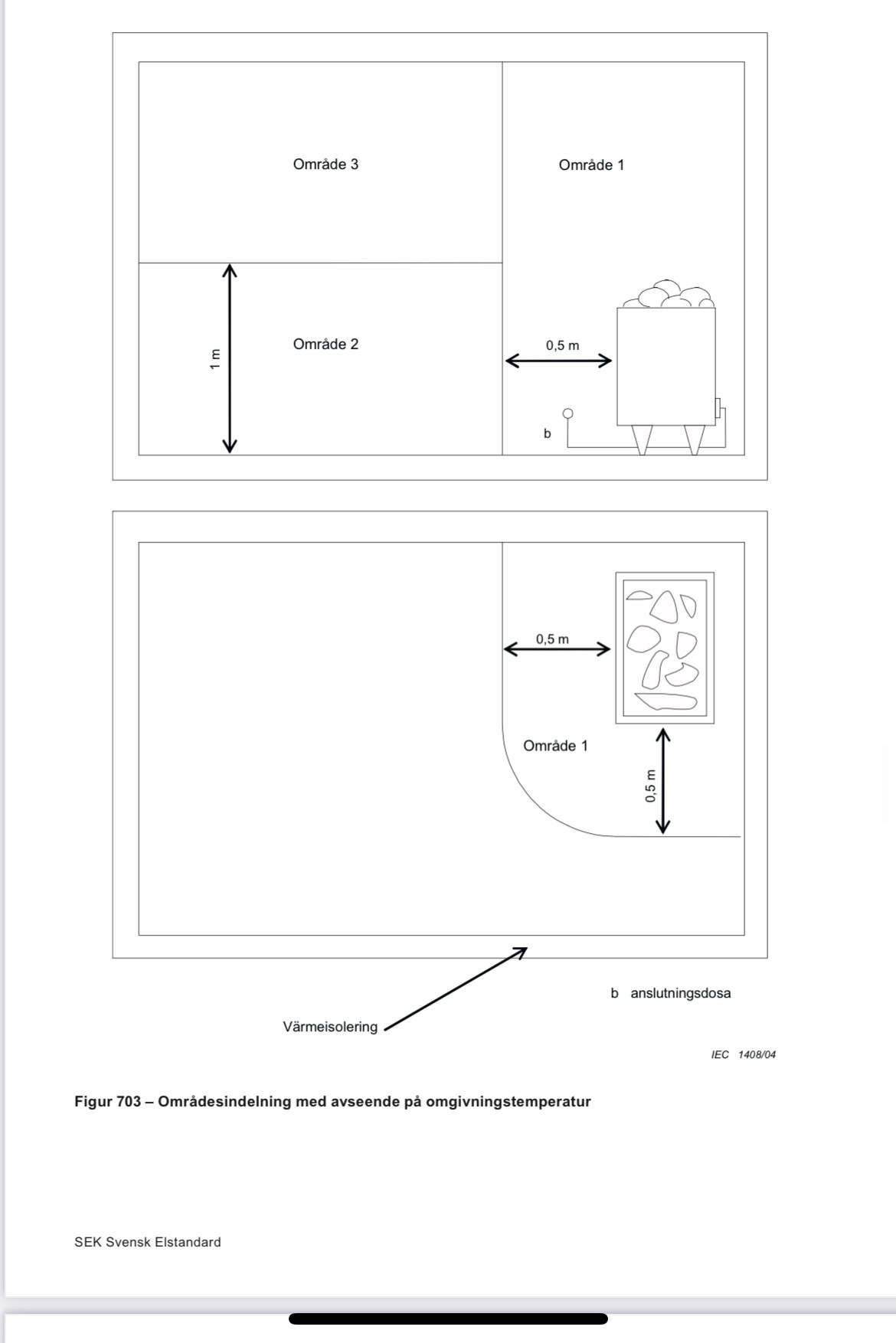

Har ett bastuaggregat som ska hängas upp nere i hörnet på bilden. Kan jag montera en värmetålig bastulampa vid kablarna högre upp på väggen eller blir detta för nära?

Det bör inte vara några problem.

Diagram över områdesindelning för bastu relaterat till elmateriel och omgivningstemperatur enligt svensk standard.
703.512.2 Yttre påverkan
Följande fordringar gäller som tillägg:
Elmaterielen ska uppfylla fordringarna för minst kapslingsklass IP24.
Om det kan förväntas att rengöring sker genom spolning ska elmaterielens kapslingsklass vara minst IPX5.
Tre områden är definierade enligt figur 703:
– I område 1 ska endast materiel för bastuugnens drift installeras.
– I område 2 ställs inte några särskilda fordringar på materielens värmetålighet.
– I område 3 ska materielen tåla en omgivningstemperatur av 125 °C. Kabelisolering ska dock tåla en omgivningstemperatur av minst 170 °C (se även avsnitt 703.52 för ledningssystem).

Ledningssystem bör företrädesvis installeras utanför områdena, dvs på värmeisoleringens kalla sida. Om ledningssystemet är installerat i områdena 1 eller 3, t ex på värmeisoleringens varma sida, ska hela ledningssystemet i område 1 och område 3 vara värmebeständigt enligt avsnitt 703.512.2. Metallskärmar och metallrör ska inte vara tillgängliga för beröring under normal drift.

Blev du något klokare av mitt svar Staffan? Det ser ut som att ledningarna är av fel typ.
Håller med om det men tänker att det kanske går att korta ner kablarna och isolera med något som tål värmen och sedan sätta fast en armatur direkt på väggen så att inga kablar syns. Kan det duga tro? Armaturen är gränsen till att hamna inom 50 cm från aggregatet men tror det funkar. tanken är fö inte att ha på lampan när jag bastar utan jag ska dra en led slinga under nedersta laven som huvudbelysning.
